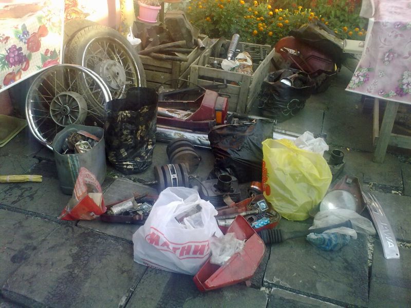

Куча купленных с рук запов

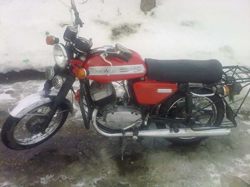

Теперь она такая

Елец-Долгоруково, 3 км до дома. Отвалилось одно крыло бабочки. Срезаю по грунтовке. Так же прошу заметить, последствия езды с обрезанным крылом в дождливую погоду. Я был грязный как черт.
Возле дома. Хромированное крыло на своем законном месте.
Все никак не могу с ней расстаться на зиму. Езжу потихоньку чтобы не сильно мерзнуть. Друг Володя на старушке составляет компанию. Вдвоем веселее.
Вот такая жизнь у моей «Четверочки». Не до конца она в оригинале конечно, но на сколько смог возвратил ей классический вид. Нужно поменять заднюю резину и поменять чехол седла на оригинал. Тогда я буду счастлив на все 100 Улыбка
Жду советов, предложений и небольшой критики Ну мы-то с тобой понимаем, а?

мне всё нравится КРОМЕ ОДНОЙ ДЕТАЛИ!! - ЛИШНЕГО СИГНАЛА! убери ибо убого перед выглядит с лишним сигналом...
Три 634х, моя, Антипионера и Вована Кравы с таким набором. И этот привет из 80-х нормально смотрится. На 634 во всяком случае.
И стерео-фонари у меня тоже присутствуют и куй я их сниму.
  Нечего катить бочку на стереосигнал Ща как дам!. Еще у ALEX 634 стоят тоже.

может они звучат и нормально, но вид портят!!!!! на их фоне фара теряется вообще.... и КУЙ вы меня переубедите!!!
КИБЕР спасибо!
Правильно  Ну мы-то с тобой понимаем, а? Улыбка   Стерео Сигнал  красивая  весчь Улыбка   лично мне иногда кажеться что с одним сигналом какая то пустота есть
