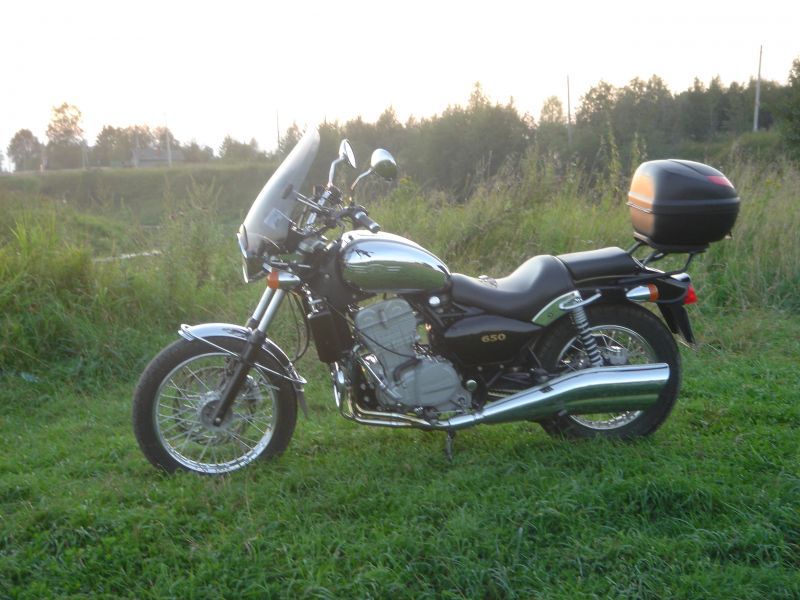

Прикольно! Значит и бак без хрома? А фоты есть? Интересно посмотреть.
бак без хрома, фоток нету кроме следующих (первая по лучше, остальные на телевон сделал, да и руль там неправильно установлен, слижком вертикально)

« Ответ #11 : 04-07-12, 18:17 »
Хороша чертовка)))
Колесо переднее и в прямь кажется больше чем на моей..

по-моему это последние две-три цифры, кстати номер рамы совпадает с вин-кодом (у меня так), получается моя - 58-я с конвейера за 2004-й год. Кстати у меня по идее первая модель классики, переднее колесо на 18, и вилка старого образца. Следующая модель уже с передним на 16, и вилка как на стайле.
Размер колес на своей посмотрел.
Заднее 16", переднее 18".
Но судя по фото переднее колесо у тебя и у Нортона больше моего.
Получается что у тебя 20"?

На моем мотоцикле переднее 90-90/18"

На моем мотоцикле переднее18"
Но оно явно крупнее моего выглядит.
