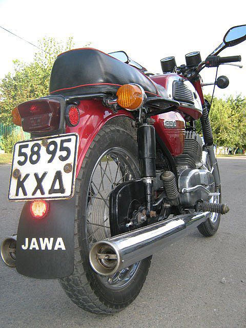

Свежие фото:
Я

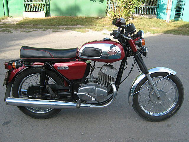

Ява законсервирована 6.10.2010.Все хромированные детали и пластик покрыл слоем силикона,в двигатель при роботе залил через карб немного масла(кубиков 20).
Ява чистая и готовая к следующему сезону!
Последняя цифра на одометре 2122км(после кап.ремонта обнулил) и это с 7.07.2010г по 6.10.2010г.
Думаю что в след. сезоне накатаю больше!

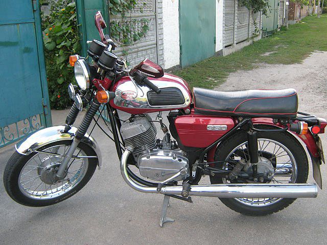

Немного шлифанул и полернул.Верхний слой хрома пришлось снять полностью (раковин было столько,что не было видно хром).На работе делать нечего было вот и занялся.
По поводу раковин от наждачки я знаю и прошу носом не тыкать - на моте никто и не заметит,тем более что на даный момент стоят похуже!
