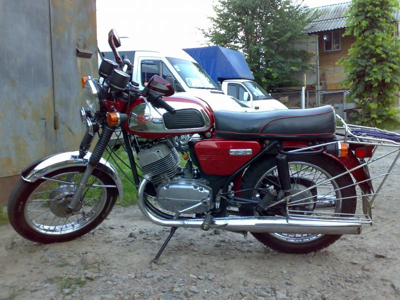

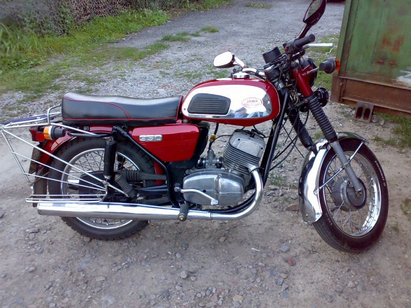

Всем доброго времени суток!Хочу представить на Ваш суд свою красоту.
http://www.jawaclub.ru/forum/index.php?action=mgallery;sa=media;id=4399;preview
http://www.jawaclub.ru/forum/index.php?action=mgallery;sa=media;id=4398;preview
В этом году были проделаны следующие работы:
разборка двига до винтика,замена коленвала на новый от 360,расточка цилиндров до 5-го ремонта(большой износ),замена коренных подшипников(305) на SKF EXPLORER C3,замена моторной цепи,переклепка венца корзины сцепления с 638 (в качестве экономии),замена дисков сцепления и по мелочам.
По раме:
пескоструй рамы,дуг,бака,грунтовка и покраска рамы и всего черного грунтовкой Боди и краской Снежка.Оббил до металла боковые карманы,флажки руля и всю остальную облицовку и покрасил краской Mobyhell+ксералик+лак(чтобы надолго).
Поменял резину:
задняя - ИЖ
передняя - Pneumant (Германия) очень похожая на Чизовскую шоссейку.
Замена подшипников колес и рулевой колонки.
Прошел уже 950км после сборки - мотор шипит и все в идеале,но есть небольшая проблемка - недавно словил прихватку поршневой(первый раз) и после этого на холодную немного звинит левый котел,но когда нагревается то пропадает и работает беззвучно.
А так все Ок.
Планирую перейти на двухканальное оптическое зажигание(на даный момент одноканальное).И еще - тахометр от ВАЗ 2106 встроен в Явскую банку.
Теперь прошу Господа Ваших обсуждений!
Судите жестко, огризаться и отнекуваться не буду а приму как замечание!
Заранее благодарен!

   Вот так лучше.
   Роботы действительно сделано немало.

Красота, осталось заморочится мелочами типа зеркал и т.д.
З.Ы.: Вот тут приборочка упала от водителя, как замечал недавно Biker-R или мне кажется...

Приятно смотреть на технику, к которой подошли с умом. Жестко судить не за что, твоя работа действительно заслуживает похвалы.Осталось только, как правильно заметил SpKimry, заменить зеркала на что-то типа хромированных. Класс! 10!

Спасибо за приятные отзывы и комментарии. Приборка стоит нормально, даже немножко на водителя.(обман зрения на фото).
По поводу зеркал согласен вскоре поправим!

молодец!багажник только чуть подними,чтоб паралельно шел по отношению мотоцикла.и будет ляля.

   Багажника нет давно.

Отлично.Левый глушак лечить не будешь?Задняя резина для водителя больше 100кг Улыбка

Глушаки уже стоят вообще без видимых вмятин(есть одна - со стороны правого амморта, сделана прежним хозяином труб - я поменял эти на свои с доплатой 25$).
Резина обычная Ижевская.
Багажник снял потому что он протирает мне амортизаторы (крепежный болт трет по баллону).Ставить буду только в критических случаях(напр. - привезти мешок картошки)и сразу сниму - мне не очень нравятся Явы с багажником (это не грузовик и без нужды он не надо)!

Несмотря на все мои "беды и победы", я что-то тоже к багажникам отрицательно отношусь. (Например, в июле ездил на мотопикник без Б., и посеял на ходу пенку и палатку)

К тому же хоть и мой багажник типо из нержавейки (фамилия его "Южный")но почему-то он поржавел.Я его был почистил,но этого хватило не надолго - до первого дождя и опять ржавый.

На счет приборки я главное вижу что обман но не сразу понял что оптический) кстати крыло переднее на завод носил хромировать?
Объединено: 15-09-10, 22:44
Кстати чтоб багажник стоял как надо, нужно просто поставить его на свое место ;-) у тебя верхнее крепление идет на кронштэйн аммортизаторов а должно быть к задним дугам приделано, просто отверстия крепежа багажника одеваются на штыри переднего крепления задних дуг извините за каламбур))

Крыло выменял у знакомого!А по поводу багажника спасибо(не знал,что его к задн.дугам крепить надо) Ну, за консенсус!

У меня на верхнем креплении мартера сидит, и отлично сидит.

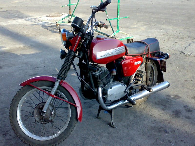

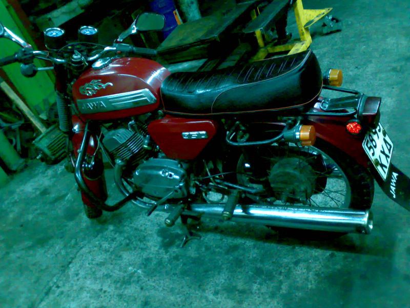

Первые фотки после того как я забрал это чудо после 18-ти летнего простоя.
http://www.jawaclub.ru/forum/index.php?action=mgallery;sa=media;id=3070;preview
http://www.jawaclub.ru/forum/index.php?action=mgallery;sa=media;id=3069;preview
Это уже после первой покраски из пылесоса(чтоб хоть как-то выглядела).
А эта фотка сделана после знакомства с АНТИПИОНЕРОМ и небольшой переделки внешнего вида когда благодаря АНТИПИОНЕРУ у меня поменялось мировозрение по поводу Явы
