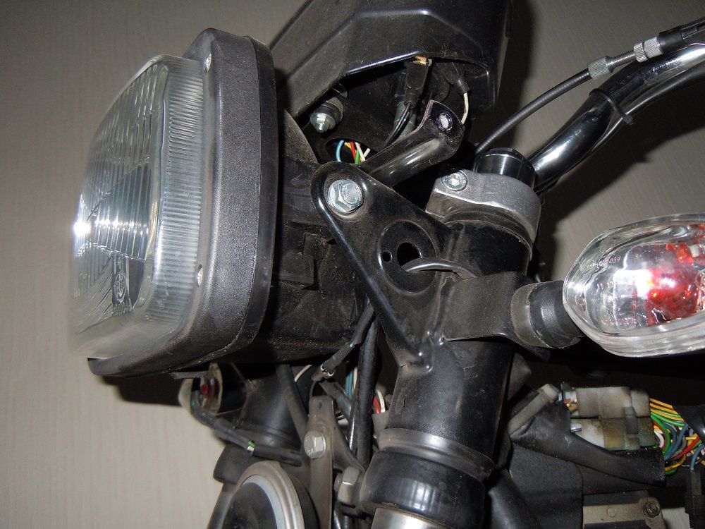

Спрей для проводки лучше прыскать на губку обычную для мытья посуды а потом ей уже протирать(кстати, с полиролями торпеды поступаю так же), либо если не позволяет ситуация протереть то брызгать прям на проводку а потом протирать микрофиброй или чем то подобным, прямо на провода лить спрей не советю - во-первых, расход спрея больше в несколько раз чем при способе выше а эффект по защите такой же потому как защитная пленка очень тонкая и поливать-удобрять там не надо, это не почва Улыбка, во-вторых, если его много налить и не удалить излишки то потом это место очень сильно обрастает грязью и плохо очищается.
- кстати, колодки разъемов видно что почернели - как раз спрея туда фиганул много, тож по началу поливал его направо и налево но потом когда увидел во что превращается проводка стал аккуратней с этим, если много не лить то все чисто потом, если оставить спрей стекать то он становится липким и потом пыль на него налипает и получается в итоге очень твердая пленка из этой пыли и спрея засохшего.
На скутере? 50 кубов? Козлил?
- Там центр масс или как его из-за блока вариатор-двигатель смещен к заднему колесу, если еще назад сдвинутся самому то он козлит просто газом, еще можно вариатор подстроить, пружинки поменять вроде и грузики, он будет козлить сильнее. Грузовики козлят если накидать в задок груз а не равномерно, а скутер тем более.
« Последнее редактирование: 11-11-13, 19:27 от sland » Записан

Ты уверен, что колодки почернели от спрея?  Как так?

- Ну конечно уверен, я же написал как так выше.... вернее в начале они желтеют, чернеют это в совсем запущенных случаях Улыбка Это просто старая фотка которая осталась и по ней не видно всю картину, сфотографировать все что почернело я сейчас не могу так как мотоцикл уже у третьего владельца Улыбка, а почернело там до хрена чего  - все куда прыскал(особенно этот эффект проявляется если долго едешь на скорости), практически все колодки на мотоцикле и т.д. при этом я уверен абсолютно что это из-за того что не убрал излишки спрея, как бы есть с чем сравнивать, в принципе это не смертельно, защитный слой все равно никуда не денется, но просто потом оттирать дольше и как то неопрятно, ну и в конце концов спрей тоже быстро расходуется а он стоит денег. На самом деле для консервации мотоцикла важнее аккум унести в тепло, залепить масляной ветошью все дырки входа-выхода в двигло, осушить поплавковую камеру карба, залить полный бак с маслом(потом весь этот бензин слить и залить свежий), загнать по шприцу в кажый котел масла, разгрузить подвеску установив раму на подпорки и т.д. и т.п., а  да, кстати, после керхера, имхо, по любому надо потратить минут 40 на полировку, а то тока во вред все эти водные процедуры, хром весь, пластик, самый гимор с колесами, но оно того стоит Улыбка.
