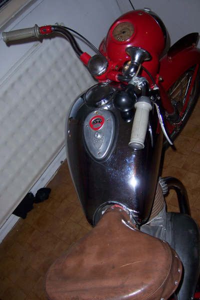

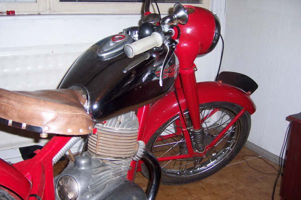

А если не придумывать велосипед и сделать то, что уже было до нас.

Голуб,  это амперметр, а не датчик уровня топлива
