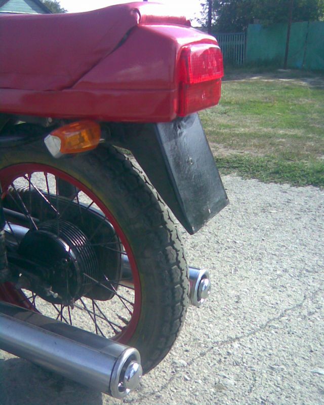

Пластина фонаря крепится к крылу, от отверстий пластины до самого фонаря есть около 2,5см свободного места я просто просверлил эти крепежные отверстия на пластине у самого основания фонаря и все!! больше ничего делать не пришлось в крыле использовал те же самые отверстия что и были

Ничего удлинять не надо вот посмотри как я сделал, если что опишу как это сделать
Объединено: 25-09-10, 16:29
Всего то надо на пластине что крепит фонарь к подкрылку, отверстия просверлить в упор к фонарю(в оригинале они на расстоянии около 3 см от фонаря)

вот ссылка на мой альбом там есть фотки "вид сзади" http://www.jawaclub.ru/forum/index.php?action=mgallery;sa=item;id=4341
Объединено: 25-09-10, 16:31
Ах да и главное - подсветка остается рабочей и ей ничего не припятствует в освещении номера Ну мы-то с тобой понимаем, а?

Я поднимал "зад" утапливал стопак и заднее крыло, подсветка не перекрывается.
