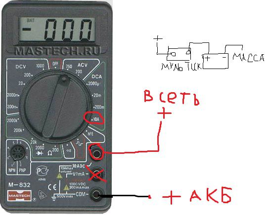

« Ответ #9 : 18-03-14, 18:11 »
Береш мультик
При выключеном зажигании- 00
При включеном зажигании примерно 3 А
При включ габаритах примерно 0,80 А
При включ свете ближ точно не помню где то 3-5 А
Если где к.з. будут большие токи
Записан

« Ответ #10 : 18-03-14, 18:19 »
Ток нужно мерять последовательно, это надо все провода снимать(((
Записан

« Ответ #11 : 18-03-14, 18:25 »
Только на акб.
И акб должен быть заряжен.

« Ответ #12 : 18-03-14, 18:53 »
Мультик подключаеш в разрыв плюса и меряеш
