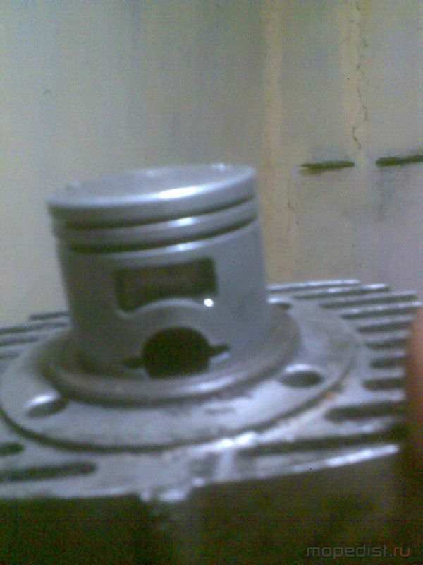

Если цилиндр точил жучилло-токарь дядя Вова, то может наточить шо угодно-края цилиндров прослаблены, середина с натягом , типа под обкатку http://www.mopedist.ru/upload/forum/81944c4375c6e36a5c5173a3cf80bf93.jpeg  http://www.mopedist.ru/forum/thread1155-9.html#111596
