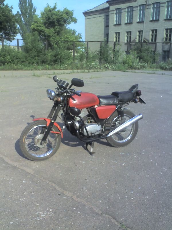

Ява 350 модели 634 с инжектором.
Альбом - Владелец: Hodok - 28
Фото моей явы.

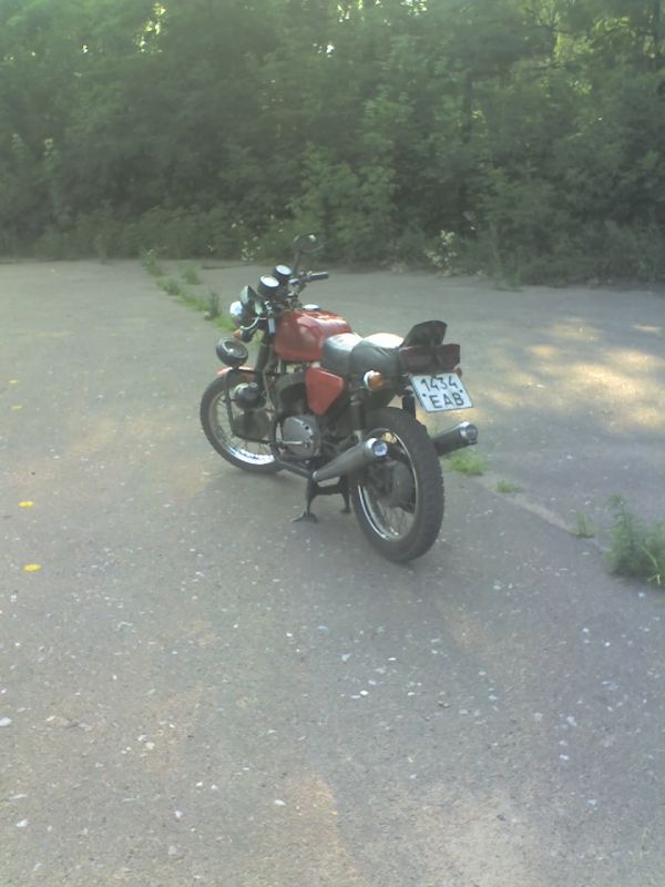

Общее фото1
Перед воротами.

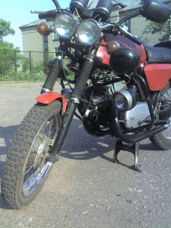

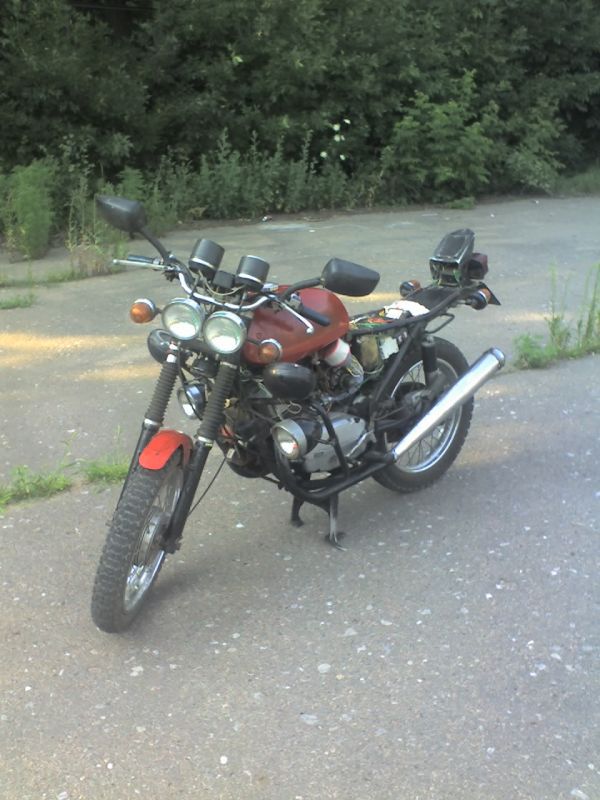

Крупным планом спереди.
Видно 4 фары.

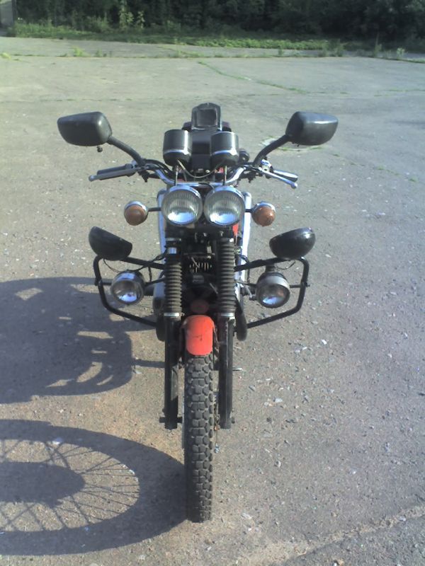

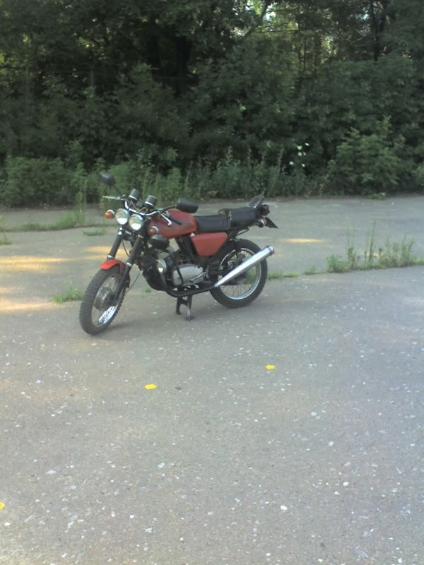

Вид спереди.
on 18-07-2011

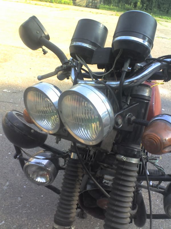

Вид спереди
По центру - две галогенки 55 вт.
В дугах - 45/45 дальний ближний.

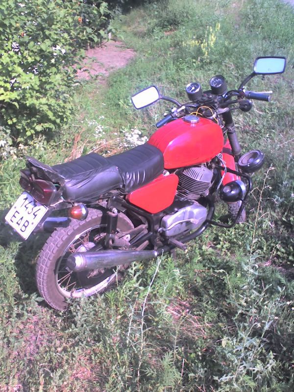

Сбоку.

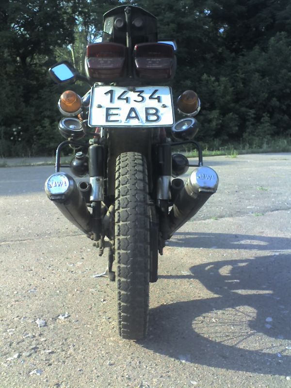

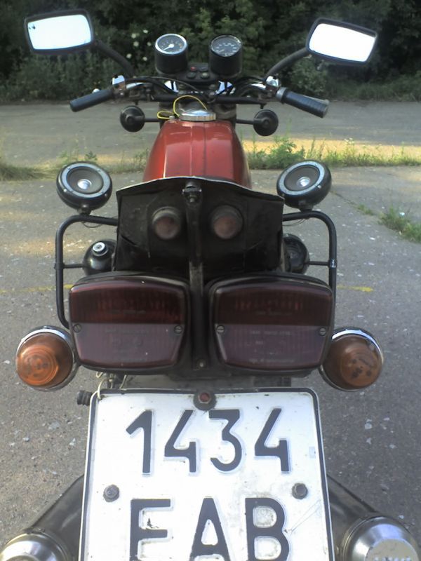

Вид с глушителей
Видны два калпака с надписью ЯВА.

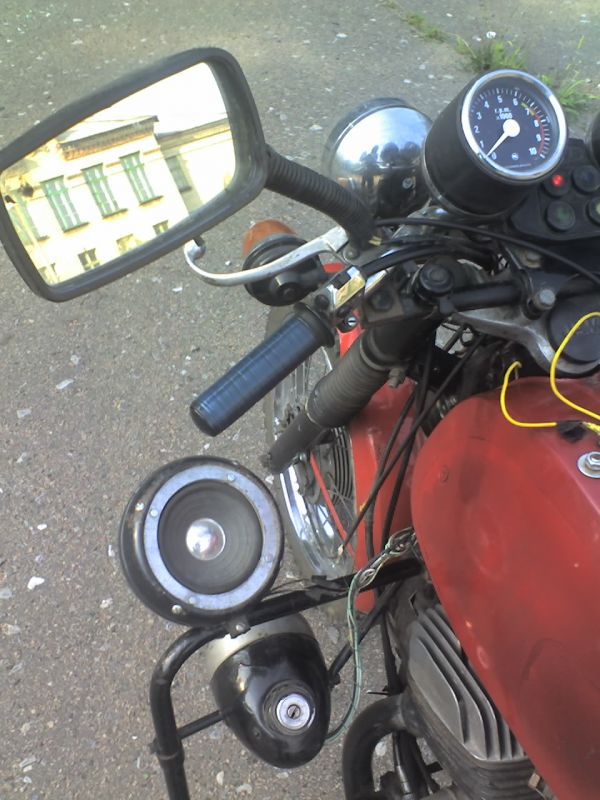

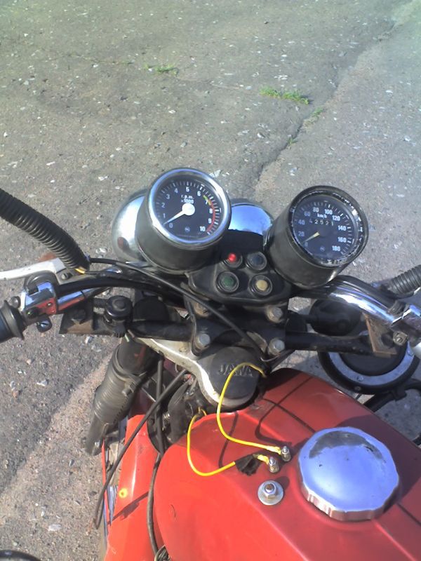

Приборная панель
На болты зеркал прикручена горизонтальная труба для крепления в траверсу. В результате руль опущен.

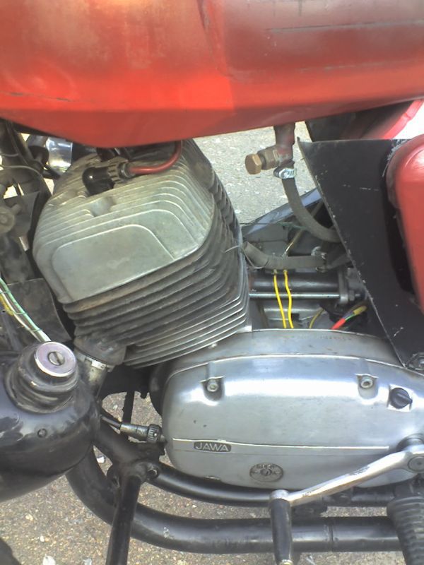

Двигатель

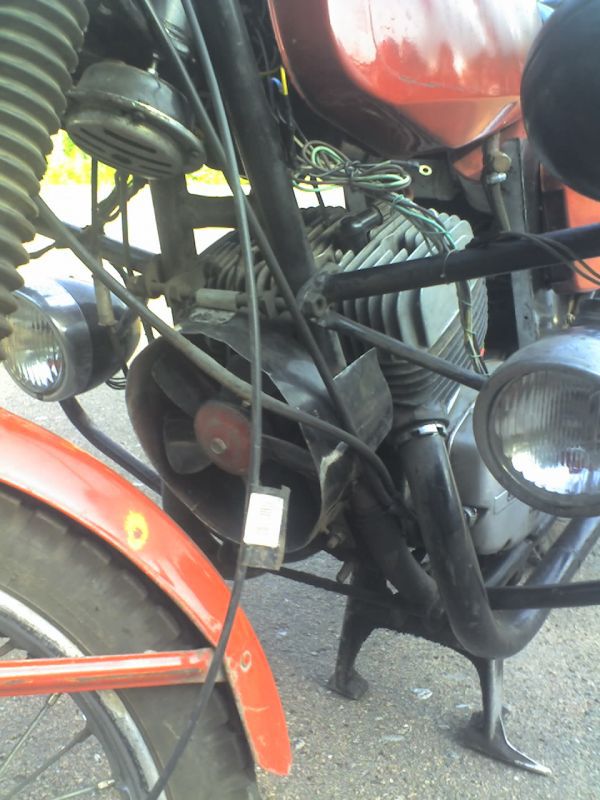

Система охлаждения :)
Лидер всех рейтенгов неправильного тюнинга - электровентилятор перед цилиндрами.

Центральные галогенки
Две галогеновые противотуманные фары.

Левая колонка
Динамик левого канала аудио системы, расположен на дуге в фаре от трактора "белорус".

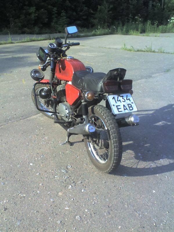

Задняя колонка
Задний канал аудио системы.

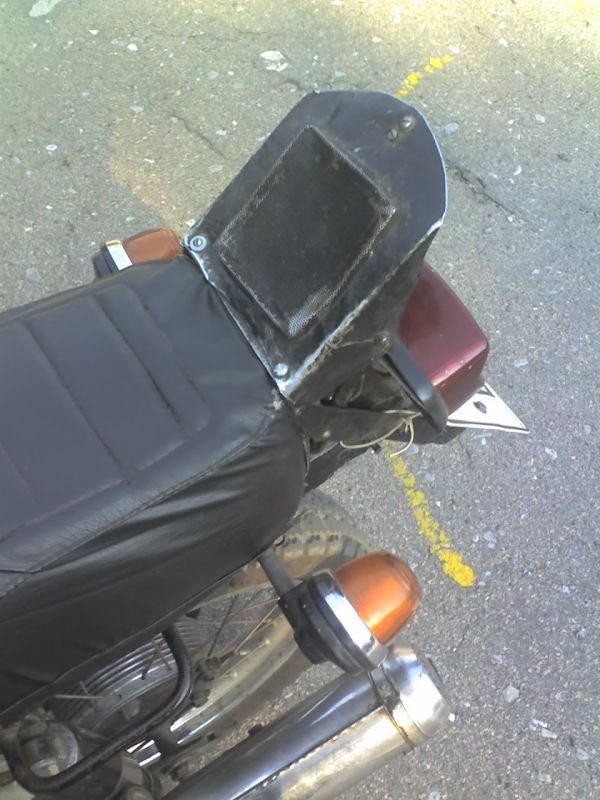

Стоп сигналы
Два стопа от явы. Только светодиоды, линзованые прозрачные красные. 8 штук - габариты, 2 шт - стоп, это все в одном из двух. Два глазка над стопоками, светодиоды большой…

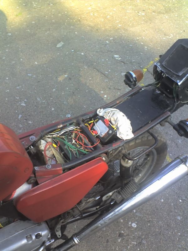

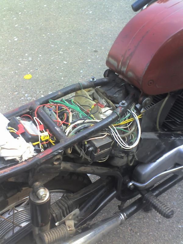

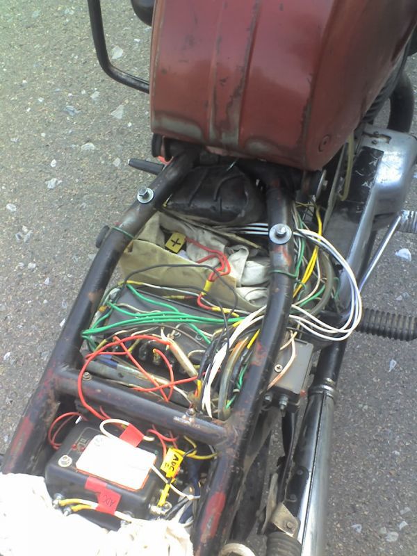

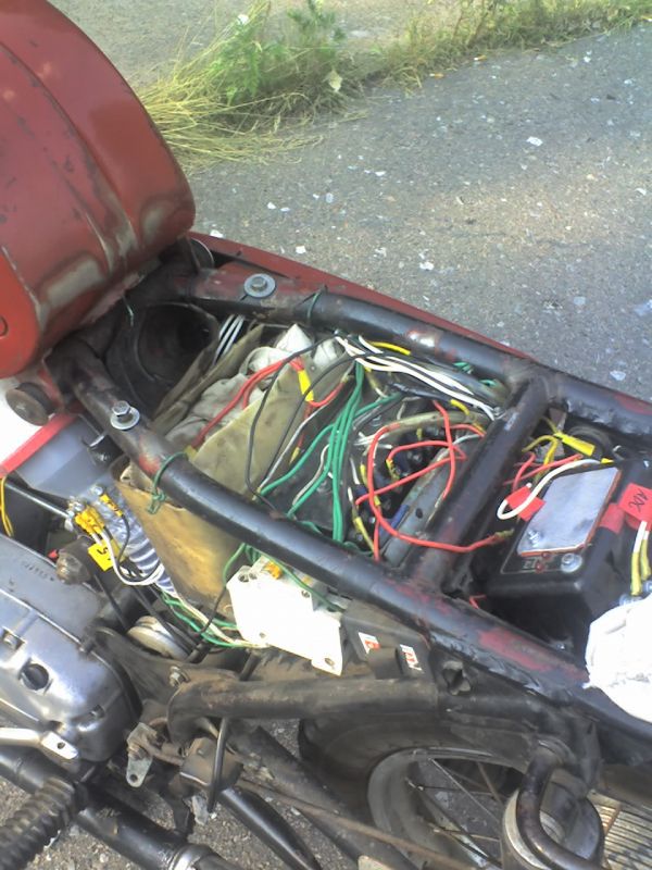

Без сиденья
Под сиденьем расположен процессор, акумулятор от ИБП в обрезаной канистре, коммутаторы БСЗ.

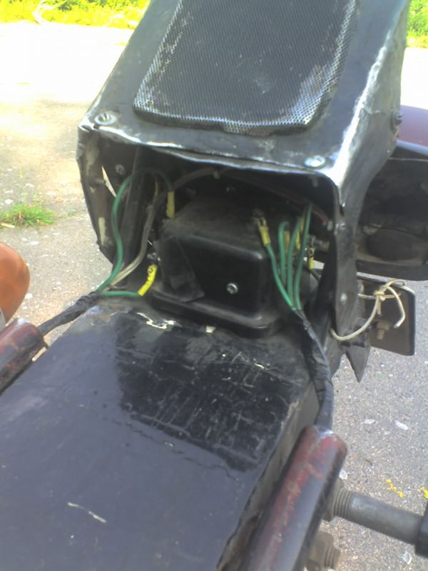

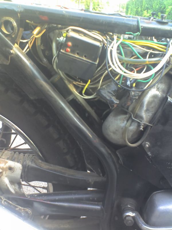

Реле регулятор
РР расположен под задним динамиком. Напряжение борт сети регулируется, делиться сеть на две.

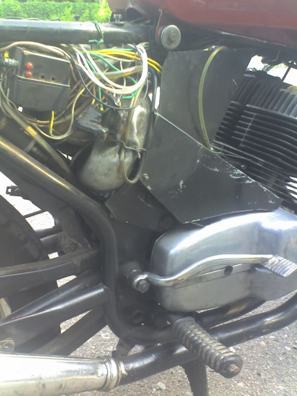

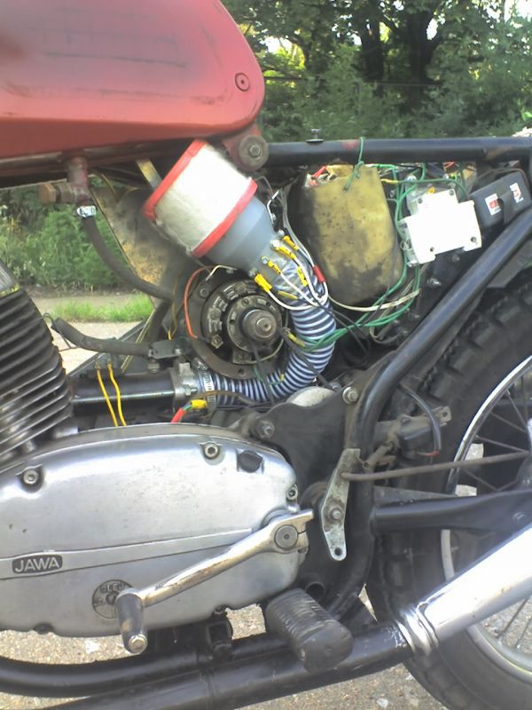

Без левого бордачка
Видно генератора от ЗАЗа, инжектор, расходомер, усилитель, пакетник "щит", канистру с акумулятором, привод масляного насоса.

Сверху
Пробка "щит", процессор, акумулятор. Между баком и акумом - горловина для заливки масла.

Справа без правого щитка
Видно коммутаторы, бачек для масла, привод генератора.

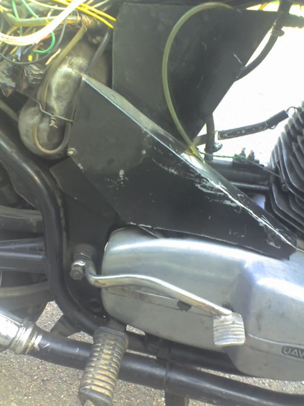

Привод генератора
Генератор приводиться от коленвала клиновым ремнем. Закрыт металлической защитой.

Привод генератора
В щели между защитой и картером виден ремень.

Бачек для масла
Бачек для масла это алюминевая фляга 1л. Из нее насос качает масло через обычный топливыный фильтр.
