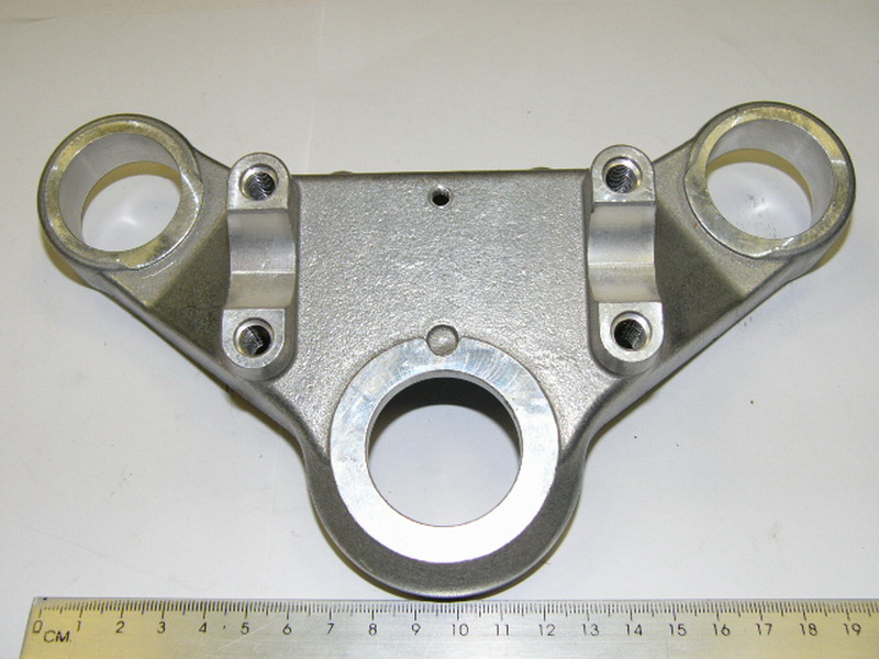

Под стяжной гайкой рулевой колонки должна быть шайба, которая загибается на грань гайки после затягивания и пробивается керном или чем там удобно в сверление в верхней траверсе. Фоток у меня нет, но вот так это не дает гайке открутится)))

У меня так! Сверление в траверсе видишь?
Вот когда наложишь шайбу, затянешь гайку, загнешь шайбу на 1-2 грани гайки, тогда керном, ненужным сверлом подходящего диаметра, большим гвоздем, чем угодно прогнешь тот участок шайбы, который над этим сверлением.

Вы все занмаетесь фигнёй!
Чтобы колонка не раскручивалась и не болталась очень важно чтобы круглая гайка плотно сидела в верхней траверсе, тогда вот вам и воаля, пропадёт люфт траверсы и небудет раскручиваться гайка.
Попробуйте всуньте просто гайку в траверсу, у меня она болталась как в прорубе.
Этот люфт и будет вам продавливать чашки в подшипниках, а когда он очень большой и вы зажмёте передний тормоз, то вы почувствуете как руль уезжает вперёд. Я решил этот вопрос изготавлением новой гайки.
