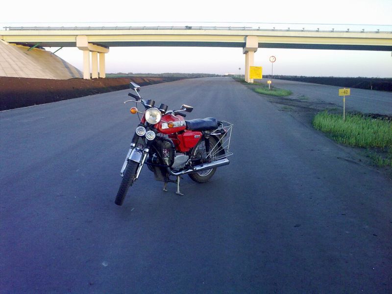

« Ответ #56 : 27-03-12, 15:02 »
У тебя 634-7. Это у 638-5 облицовка от нее.
Зайди в галерею, посмотри что к чему.
Вот моя 634-7
