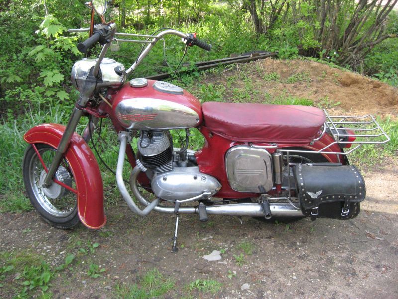

           Немного предыстории. Ява у меня появилась году так 1990, это была "старушка", и активно использовалась до 1998г. За это время через мои руки прошло несколько Яв, какие-то были проданы, какие-то пущены на запчасти. В результате осталась одна, которая и осела в итоге в гараже, т.к. ни у одной из моих Яв не было документов. А вот собственно и она после 10-ти летнего простоя в гараже.
           Но прошлым летом я решил: хватит ржаветь достойной технике и задался целью купить набор запчастей с документами, и это мне удалось благодаря комрадам из Дубны.
           А теперь сам рассказ о восстановлении Явы. Хочу сразу оговориться, у меня не было цели отреставрировать мотоцикл или сделать из него нечто уникальное, я попытался сделать наиболее удобную для меня комплектацию и при этом затратить как можно меньше денег.

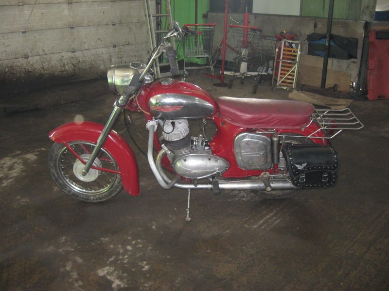

          Первым делом старая Ява и донор были разобраны до винтика, рама без документов была тут же отправлена на помойку а донор подвергся тщательно дифектовке, на удивление рама оказалась не веденная и с не шатающемся задним маятником. После я достал все свои запасы запчастей, выбрал наиболее новые и начал собирать. Не буду описывать весь процесс сборки, остановлюсь только на некоторых моментах:
          - Мне не удалось заменить сальники на вилке на новые, т.к. для их замены нужны особые съемники, в результате из 6-ти перьев я выбрал две наименее изношенных, которые и поставил на Яву. А сальники будут ждать следующего ремонта.
          - После дифектовки 5-ти кален валов я понял, что нет ни одного с целым центральным подшипником и без люфта в шатунах. Пришлось искать шатуны, в Сокольниках их не оказалось а интернетовские барыги запросили бешеных денег (120 евро за пару), но помог счастливый случай и в Питере нашлись оригинальные шатуны всего за 1800р а в Москве оригинальные бронзовые втулки за смешные 200р. После чего КВ был отдан artem на пере прессовку.
           - На работе маляры покрасили крылья и бак и учитывая, что они работали "за спасибо" мне пришлось закрыть глаза на подтеки которые они сделали на переднем крыле.
           - Естественно вся проводка была перебрана и местами обновлена, пучек проводов от пультов пущен внутри руля.
           Остальное все банально и видно на итоговой фотке

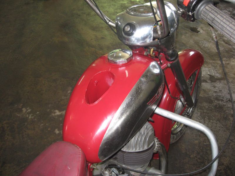

           Немного о том, что в ней не оригинального. Установлен генератор от 634 Явы мощностью 75 Вт и соответственно под него переделана проводка. Карбюратор от 638 модели. "Рогатый" руль был мной изготовлен еще в 1992г, с ним для меня более удобная посадка. Бак который стоит на мотоцикле выпускался до 1958г
в дырке должна стоять приборка с амперметром, замком зажигания и контрольными лампами, приборка мной ищется, буду благодарен за помощь в поиске.
           О том что еще предстоит сделать.
           - заменить проржавевшие хромированные бордачки. (бордачки с нормальным хромом найдены, нужно только дождаться, когда сойдет снег)
           - после установки кофров, стало понятно - сидение нужно черное и желательно с проклепкой по нижнему краю. Буду думать над этим моментом.
            Если кому интересно бюджет:
            Покраска: краска (вишня), грунт, серебрянка, смывка старой краски - 1 800р
            Ремонт КВ: шатуны + бронзовые втулки - 2 000р, работа - 2 000р
            Подшипники, сальники и различный крепеж около 1 000р.
            Кофры - 2 000р в ценах 2000г.
            Итого: около 10 000р.

Хорошая робота да и за смешные для москвы деньги.
А по поводу етого не какие семники не нада.Достаточно нагреть феном или на газу втулки и они слезут легко, проверено работает!

Андрей28 не знал, но тем не менее, этот сезон по любому откатаюсь на данной вилке, а там видно будет.

антон а почему бы в место амперметра не впихнуть тахометр? ну а с таким рулем удобно ездить? а так выгледит не плохо

    Что "впихнуть" в дырку бака у меня идей много... но с начало попытаюсь все же найти оригинальную приборку.
    С рогатым рулем лично мне удобнее, посадка получается более прямая и спина не затекает.

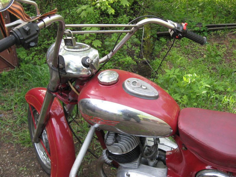

   Пережила моя восстановленная старушка первый год второй жизни (во каламбурчик загнул). Можно немного рассказать о ее обновках.
   Самое главное она наконец получила оригинальную приборку в пустовавшую ранее дырку в бензобаке. Приборка полностью комплектная и рабочая
теперь я озаботился поисками верхней части параболы под круглый спидометр и без дырки под замок зажигания.
Из мелочей...
  на переднем и заднем крыле появились, нарисованный по оригинальной старинной технологии, цировки
  обновились хромированные бордачки
  белка седла получила защитные кожушки.
  Из приобретенного, но пока не установленного.
  прикуплен черный чехол на сидение, сшитый по оригинальным лекалам.
  расточены под первый ремонт запасные цилиндры, поршни и кольца производства ЧССР (ну да, запасливый я)

Прибор в баке амперметр? Стильная тачка Антон! Ну, за консенсус!
Замок на счастье или для безопасности?  Ну мы-то с тобой понимаем, а?

  Замок - руль застегивать на стоянке
