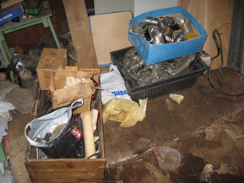

Ну вот я и взялся за восстановление данной Явы. Буду тут выкладывать отчет о ходе работы.
Что мы имеем: практически полной комплектации "старушку" в состоянии "мешок запчастей".
После проведения дефектовки  выяснилось:
- отсутствует одно колесо, второе весьма ржавое.
- полностью проржавевшие глушители с патрубками (на замену)
- перья проржавели и требуют замены
- руль скорее всего потребует замены
- разбит задний фонарь.
- переднее крыло (глубокое) требует рихтовки или замены.

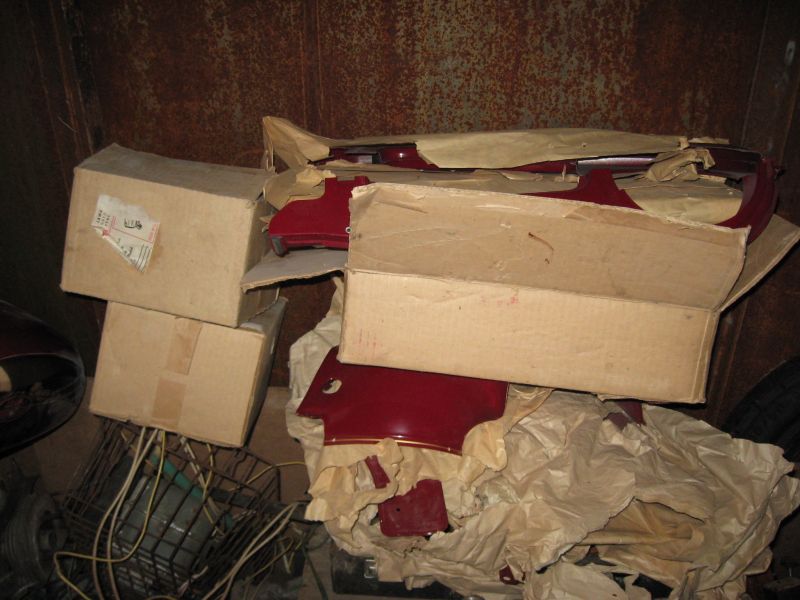

+ наличие комплекта новой облицовки
+ новая поршневая
+ новые детали коробки
+ новое сидение
(все новые детали старых запасов, зачастую в посылторговской упаковке.)
комплектность метизов и мелких частей буду выяснять по мере сборки.
Не достающие детали или детали требующие замены готов купить, предложения здесь или в личку.

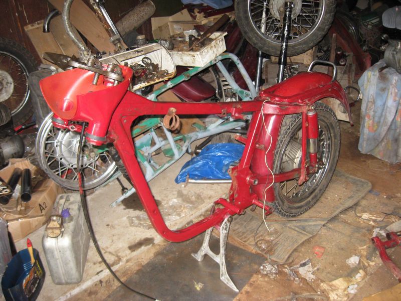

« Ответ #9 : 05-05-10, 19:56 »
Бюджет не разглашается.
Минимальные намерения "чтоб ездила", но с учетом имеющихся з/ч надеюсь выйдет достойный экземпляр.
А пока все это выглядит так

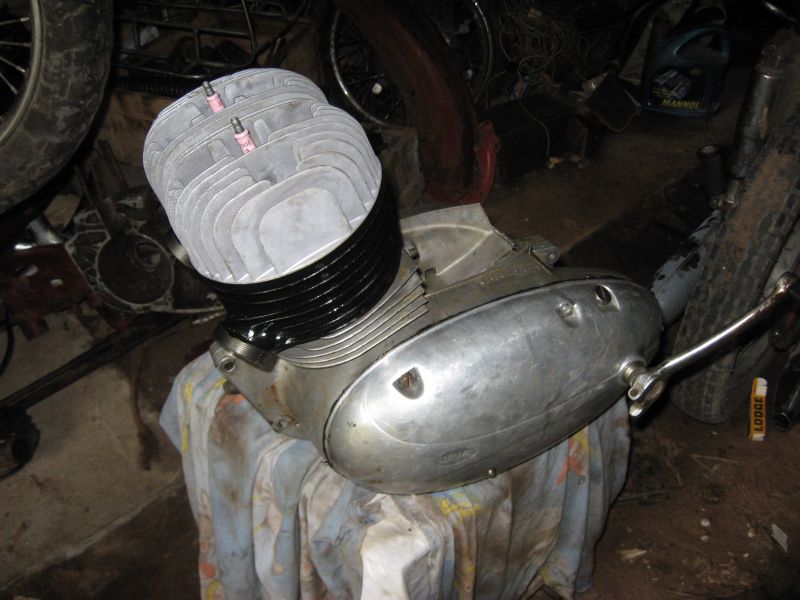

« Ответ #23 : 11-06-10, 17:54 »
Давно ничего тут не писал.
Итак на сегодня практически собран двигатель, осталось найти и установить сальник на коробку
. В самом двигателе стоят новая коробка, новый КВ, новая поршневая. КВ как не странно но не с литой ЦО.
Отмыта и местами подкрашена рама, на ней заменен маятник(старый люфтил), установлены новые подшипники рулевой колонки, предстоит высверлить пару обломанных болтов в задней части рамы.
Записан
