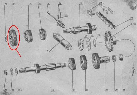

Ява 6В 350.Два вопроса: 1) Какой стороной ставиться в коробке шестерня http://www.jawaclub.ru/forum/index.php?action=mgallery;sa=media;id=3397
явкой к втулке, или ямкой к соседней шестерни?

ямкой к соседней шестерни! извини но с 634 каробкой дел не имел!
