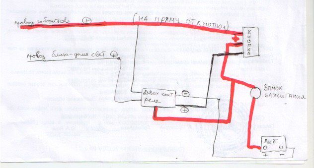

Вот смотрите, установил я замок от минска, а теперь хочу сделать что бы одна кнопка включала стояночный и обычный свет. В смысле 1 положения выключено, второе стояночный, третье стояночный + свет. Можно это все провернуть через реле но каким образом и через какое именно реле?

что то я не понял, по подробнее можно на скоко я знаю замок от минска имеет всего 2 контакта, когда ключа нет он замыкает контакты дадчика, когда ключ повернут ети контакты размыкаютса, дальнейшие управления светом и тп уже происходят ручками руле, у самого был минск в оригинале, собствено и сейчас он есть токо с двигателем от явы, поетому проводку я там изучил очень хорошо, и еще кнопка ведь там токо одна включение сигнала, остольные токо переключатели, дополни тему с удовольствием помогу

помимо замка, я хочу дополнительную кнопку для включения габаритов и света, но на прямую можно сделать что бы включалось либо одно либо другое или все смотать в кучу что бы включался свет с габаритом вместе, а мне надо что бы было на одном тумблерке 1 положения выключено, второе стояночный, третье стояночный + свет.

Это нужно делать еще с одним тумблером что бы один был на 3 положения второй на два который будет отдельно включать или габарит либо свет что поставишь
Не то пальто, все что я написал, возможно с одним тумблером. Можно сделать так как я написал. Только какое для этого надо реле и схема как его подключить что бы все работало???

Вот во избежание второго тумблера может реле и спасти но с одним не реально без этого  сделать
Я писал пример без реле

загнул ты конечно харашо, можеш приметивную схему своего тумблера выложить
На скоко я понял ты хочеш зделать так: имеетса всего одна кнопка в исходном положении ничего не гарит, при первом нажатии загораетса габарит, при еще одном основной свет, так?
Если так то в ету схему нужно добовлять не токо реле, но и реле времени

Все, сделал, вот схема, юзайте кому надо)))

« Ответ #8 : 15-02-14, 23:06 »
картинку не видно

« Ответ #9 : 17-02-14, 03:06 »
Та видно все.

Извеняюсь за токие позние ответы, картинку увидел доберусь до компа выложу свои догадки, но  принципиальная схема выключателяа выгледит не коробочка св3 проводами а то что в етой коробочке, как я понимаю ето не выключатель а переключатель и он дает ток либо по одному проводу либо по другому, так?
В общем скажы мне точно один вопрос скоко щелчков у твоей кнопки, 3 или 2?
