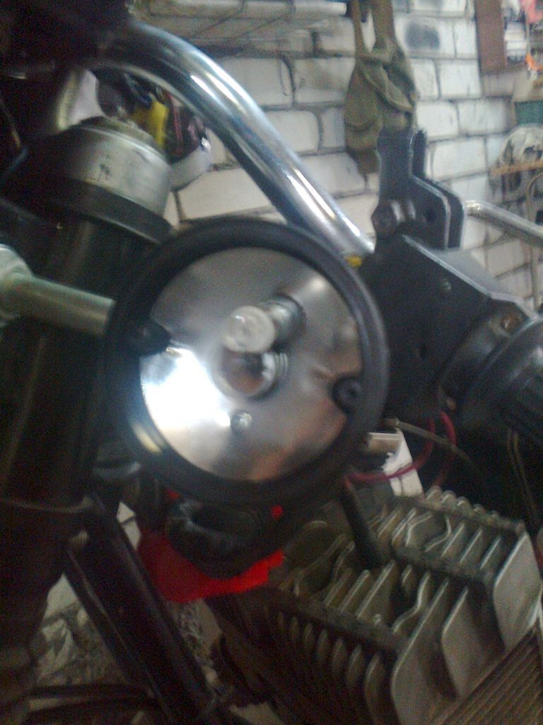

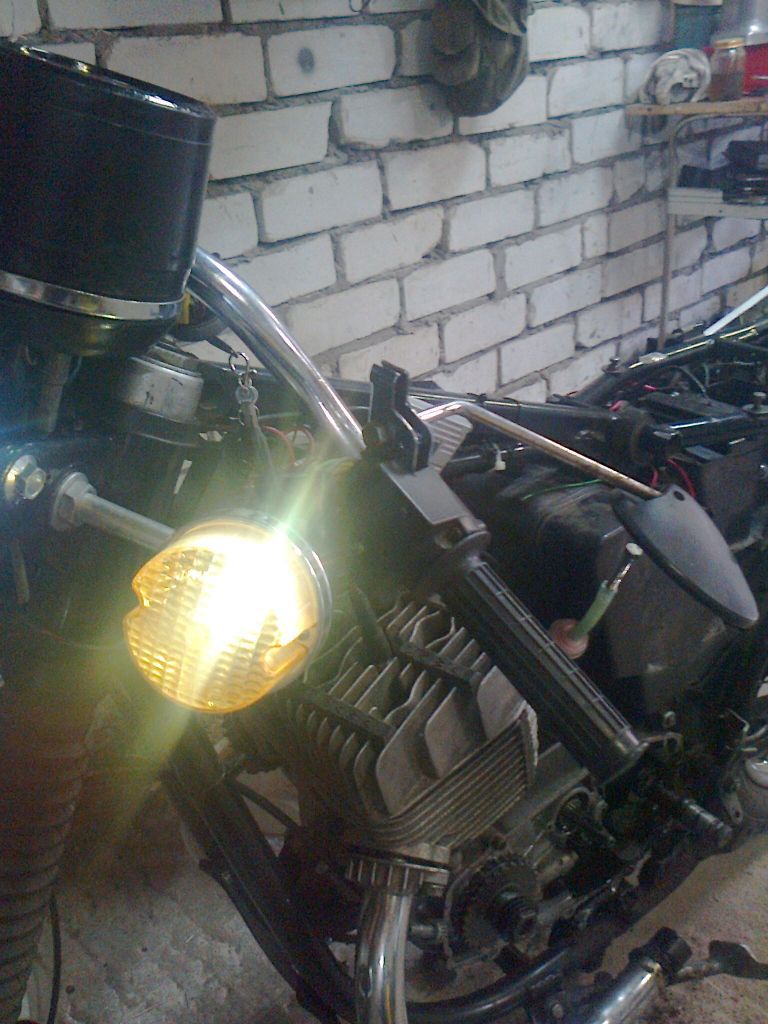

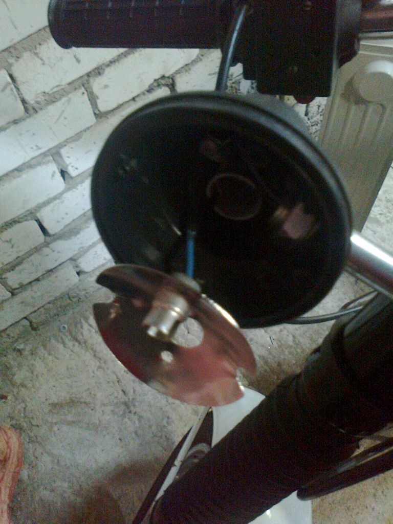

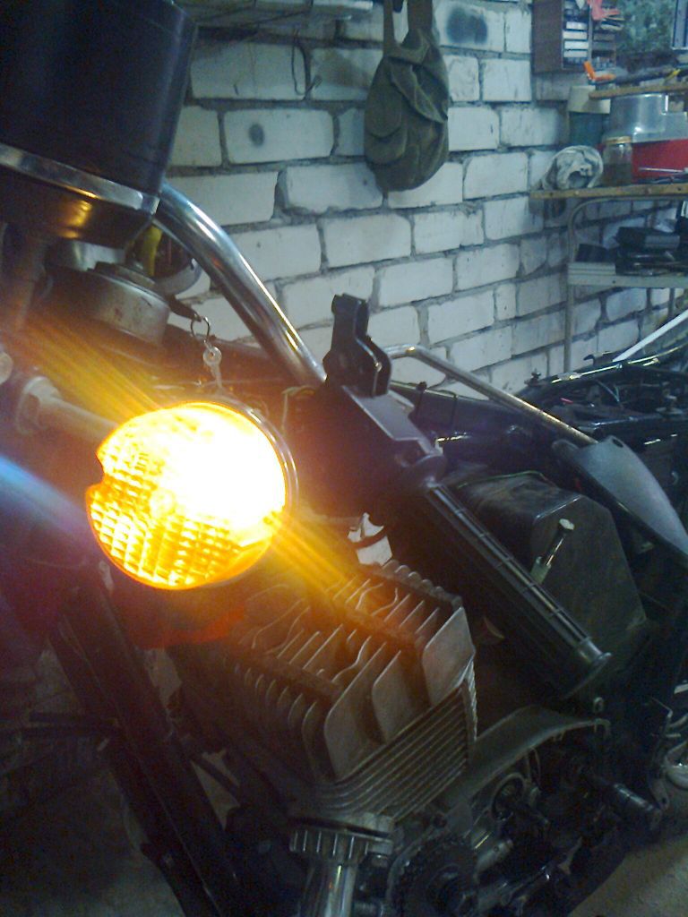

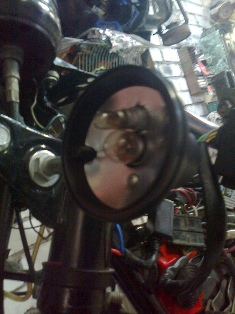

Нравиться мне эта фишка может кто еще оценит и применит  Класс! 10!
всё кривое потому что разобрано  Лыба до ушей
Просверливаете дырдочку в отражателе под патрончик ,протягиваете проводок от габаритов , минус берете от поворотника(он внутри за отражателем) И усё!
Хотел диодик поставить но он свети пагано
А это лампочка
Я раньше на форума никогда не писал поэтому получилось неочень
Если кому нада сделаю поподробней

Нужно сделать так, что бы габарит выключался, когда работает поворотник, кто нибудь не поймет что ты поворачиваеш.

Поворотник моргает намного ярче

проще цоколь поставить под двухкантактную лампочку.

Диоды как раз ярче ламп светят, просто надо "сверхяркие" ставить, денег правда стоят, могут светить сильнее галогенок если надо, один диод может в нескольких режимах яркости работать, и как габарит и как стопарь и как поворотник и как ближний Улыбка Места в сравнении с самой маленькой лампочкой занимает меньше Улыбка
