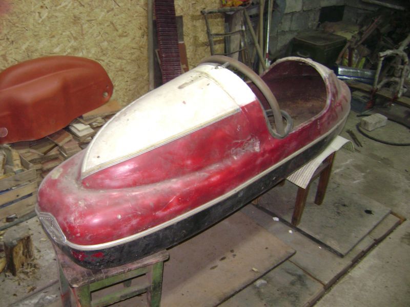

Немножко продолжу. Так вот, ревизия показала, что коляска в плохом состоянии и не хватало части крепежа. Крыло на половину состояло из железных латок, правый угол самой люльки битый и т.д. Случайно подвернулся донор в 80км от дома. Цена оказалась смешная, при этом она была малость приколхожена автобусными молдингами, отсутствовало сиденье и лобовик. При этом был недостающий крепёж, кроме цангового зажима (пришлось купить в нете).
Двигатель оказался тоже «не ух». На ходу пробовать не стал, т.к. для начала надо было восстановить проводку, которая состояла из фрагментов. Коленвал оказался на троечку, левый шатун стучал. Поршня разные, да ещё у одно юбка варена.
«Веселье» предстояло знатное. В принципе итог всего ремонта не сделать средство передвижения, а максимально приблизить в оригиналу. Да и делать временно не хотелось. Нет ничего постоянней сделанного временно.

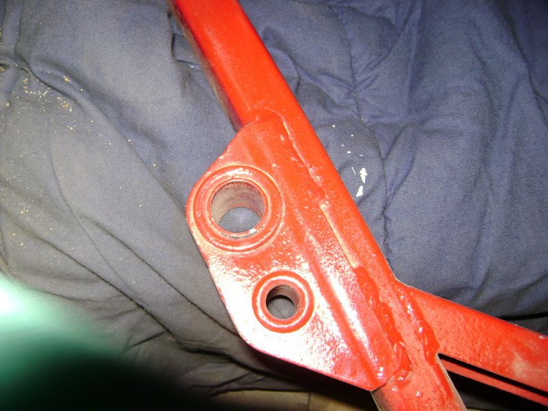

Потом дело дошло до дефектовки и очистки рамы. Засада видна была сразу. Левая подножка просто приварена. Пришлось восстанавливать весь узел. Поскольку бегать за сварочным полуавтоматом было несподручно, то варил электродом.
Так было
Так стало
Естественно перед этим была песочка. На заднем плане сам агрегат и камера.
Задней маятник полетел в помойку, т.к. он оказался уже варен.
Благо был второй маятник. Он то и пошёл «под песок».
Ещё одна засада вылезла в виде борозды от болгарки, в месте крепления воздушного фильтра. На фото не так видно, как в реалии. Борозда достаточно глубока.
Место довольно «мутное», поэтому борозду просто залудил оловом и зашкурил.

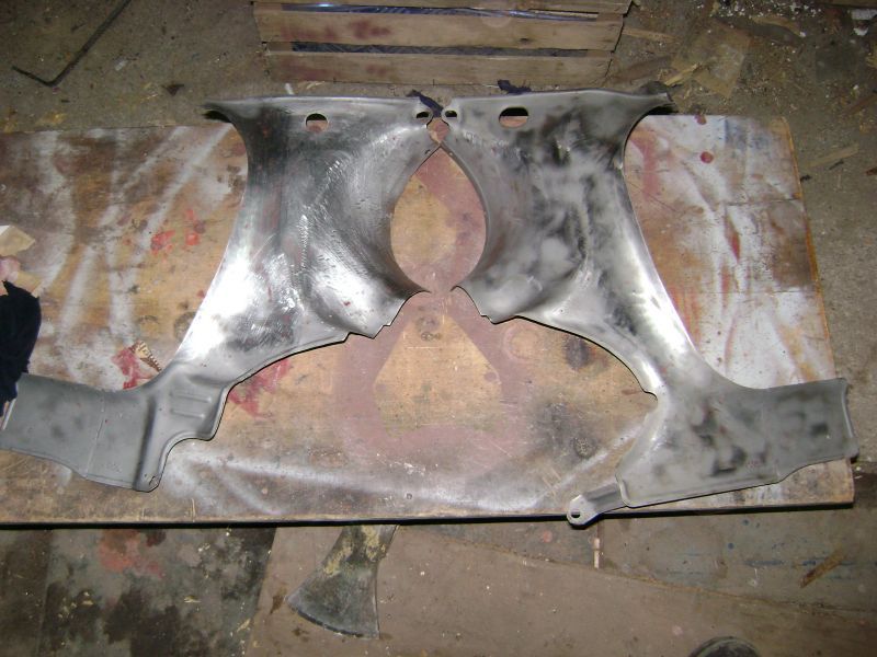

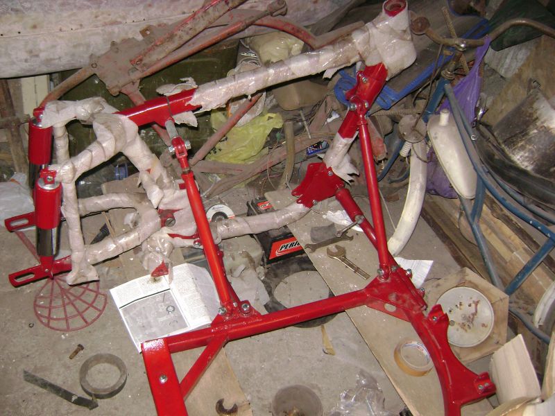

Задний подкрылок тоже нуждался в лечении. Поэтому он был подварен
Почему я взялся за подкрылок, объясню. К тому моменту я подошёл к приятным творческим «мукам» в выборе краски. Хотелось цвет «как этот»:
Пришлось идти за консультацией к Алексею(он же а-lex1). Его цвет мне нравился, но в магазине у приятеля, который торгует голландским «Сикенсом», мне он показался темноватым. Взял светлее и ошибся.
После выкраски, для этого и подошёл подкрылок, при дневном свете он оказался ооочень ярким.
Стойка колеса была выкрашена в такой же цвет.

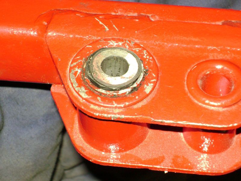

Пришлось брать изначально рекомендованный Алексеем. Теперь, с чистой совестью, рамы поехали к малярам. Правда, когда к ним пришёл договариваться, то вначале они минут десять ржали. Потом долго думали, что с меня взять. В результате цена вопроса 500р и бутылка растворителя(готовил сам). Сам морочиться не стал, т.к. дело было зимой и сушить было негде. А потом перекрашивать жутко не хотелось.
Пока всё это дело красилось, а хлопцы за эти деньги особо не торопились, занялся ступицами колёс. Раздербанил парочку….Потом ещё парочку…Пока выбрал нормальную пару
Дабы не разбить песком посадочные места подшипников, то я старые не выбивал. Только забил бумагой внутренние отверстия, после чего отпесочил.
Честно говоря всё это можно было сделать и на токарном станке, по времени не больше, зато пыли в гараже меньше.
Через недельку рамы были готовы и торжественно перевезены в гараж
Для сравнения рядом поставил стойку от коляски. Цвет различается не сильно, да и деталь не лицевая, так что решил их не перекрашивать.

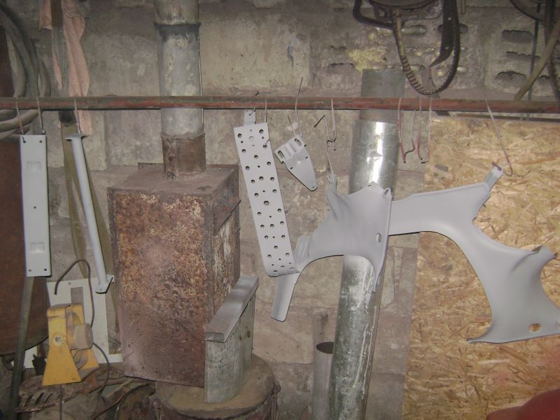

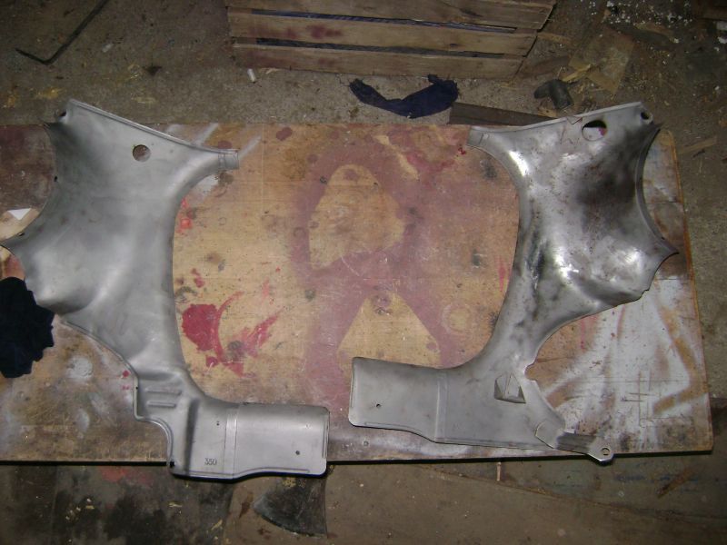

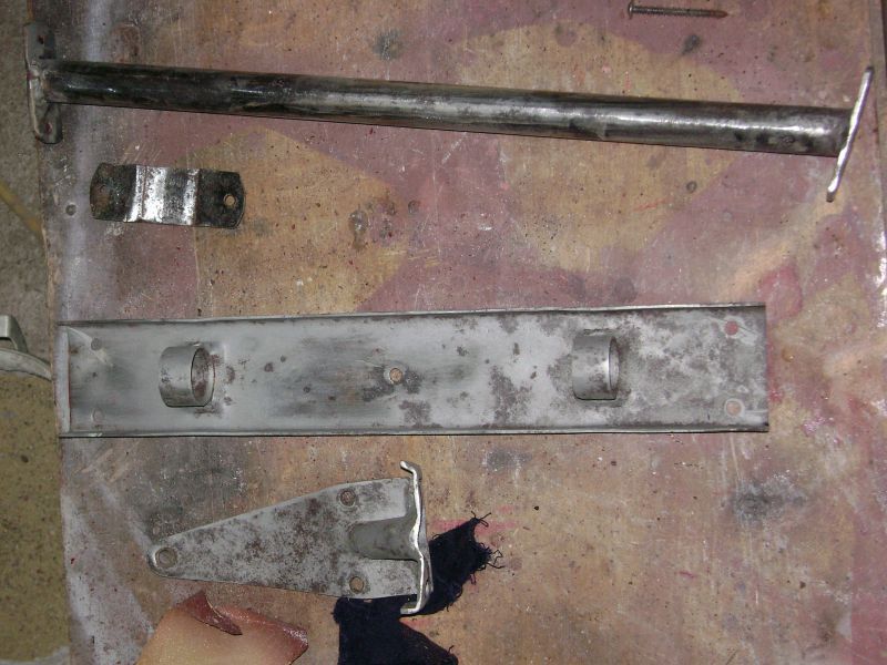

Ну а дальше была нудная работа, песочка мелочёвки.
На фото не всё, иногда забывал взять фотик собой.
Потом грунтовка…
…и покраска
Дело оказалось довольно нудное и медленное. Но достичь цели «быстро и легко» не стояло. Приходится иной раз переделывать, и не один раз. Красил я всё это плюшевым китайским аэрографом, т.к. расход краски маленький и воздуха тоже. Что немало важно. Компрессор у меня «сиротский»- СО-7Б, а кушает электричество довольно много. Так что включаешь один раз, заполняешь систему и выключаешь. С учётом шлангов и ресиверов литров 150 набирается, так что для мелочёвки хватает за глаза.
По ходу дела пришлось осваивать и гальванику, по части цинкования. Сложного особо ничего. «Установка» не сложная:
Правда, достичь глянцевого эффекта цинка не получилось
Качество не скажу, не испытывал. Валяясь на верстаке почти год,намека на ржавчину не увидел.

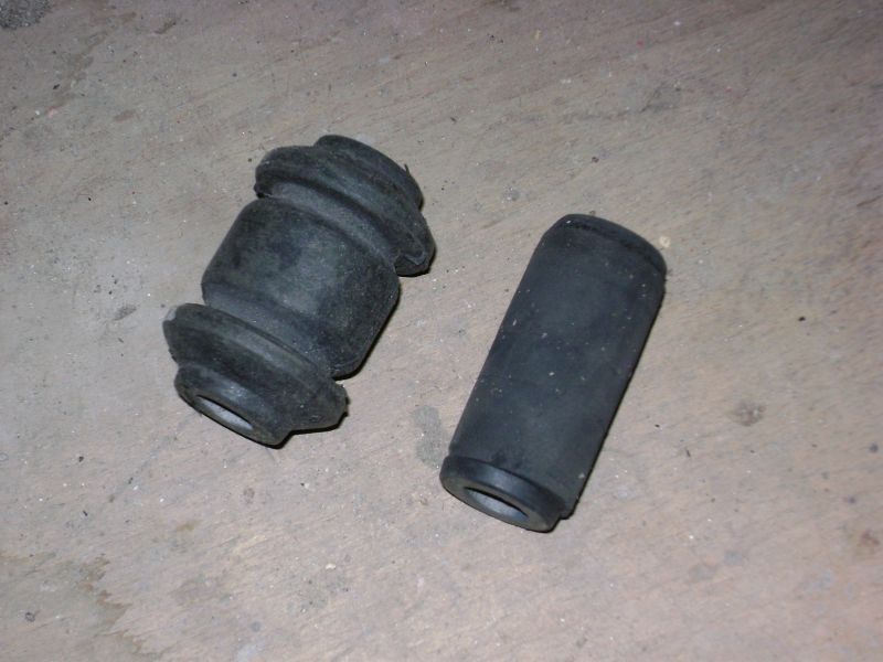

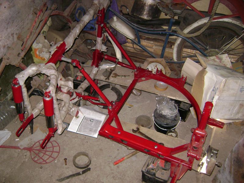

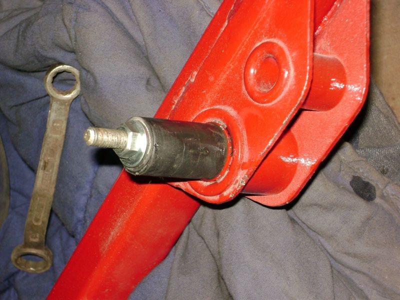

Дальше была эпопея с амортизаторами. На мот два живых нашлись, заменил только резинки на штоках. Вот с колясочным вышла полная засада. Вот он так выглядел после демонтажа.
Шток закис, короче хлам полный. Ну а поскольку про новые аморты на коляску как правило никто не слышал, то пришлось включать соображалку. Путём нехитрых умозаключений пришёл к выводу, что он отличается от старуховского только креплением в верхней точке.
Так что выход был не сложным. Подобрал кусок подходящей трубки, вырезал кольцо, да приварил.
Вот на этом прошлый сезон и закончился.

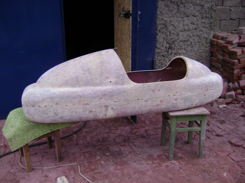

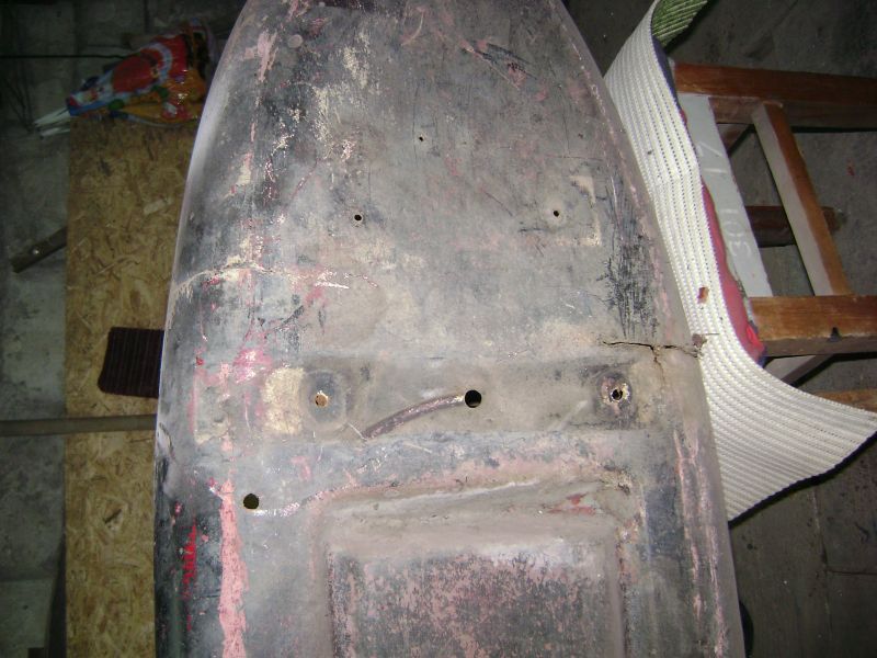

Потом очередь дошла до переднего крыла. Что оно из себя представляло, я выкладывал выше. Суть в том что шпатлевать пришлось процентов 80. Точнее выколачивать, грунтовать шпатлевать, шкурить. И так черт сколько раз, пока неровности не стали минимальными и количество  шпатлёвки сведено к минимуму. Короче на это у меня ушла неделя. Мягко говоря укачало оно меня сильно. И один чёрт, после грунтовки осталась парочка мааааленьких косячков. Ну в малярке думаю поправят.
Дальше пошло в ход крыло коляски. Веселуха началась с демонтажа всякой навешанной требухи, в виде автобусных молдингов, оптики от совдеповской техники и приколхоженого брызговика от ИЖа.  Конечно, я был огорчён тем фактом, что придётся искать оптику на коляску.  Соответственно появилась куча левых незапланированных отверстий. Так же был разбит угол крыла спереди. Разломана пластиковая трубка внутри крыла. В которой укладывается проводка.
Фото не ух конечно, снимал с телефона, но общее представление есть.
Потом была стеклоткань и смола. Млин, чешутся запястья до сих пор…..
Ну и как всегда шкурка-шпатлёвка. Когда нервы сдали, залил всё нафиг жидкой шпатлёвкой из пулевера…
Пришлось снимать всё растворителем и работать шпателем. И…улетела ещё неделя…Пока загрунтовал

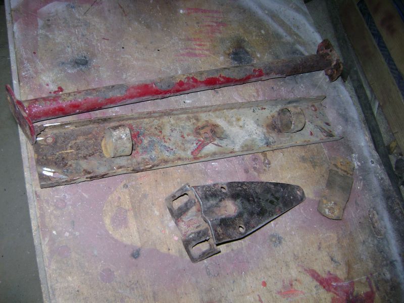

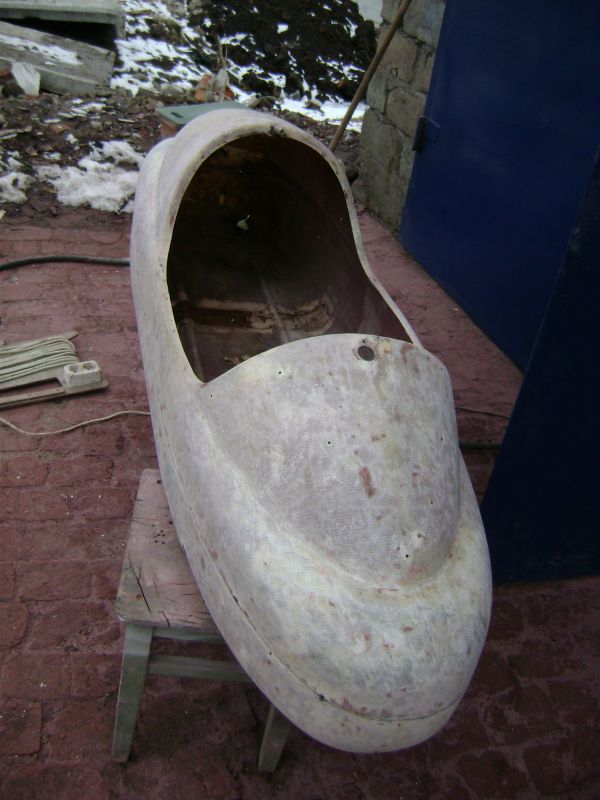

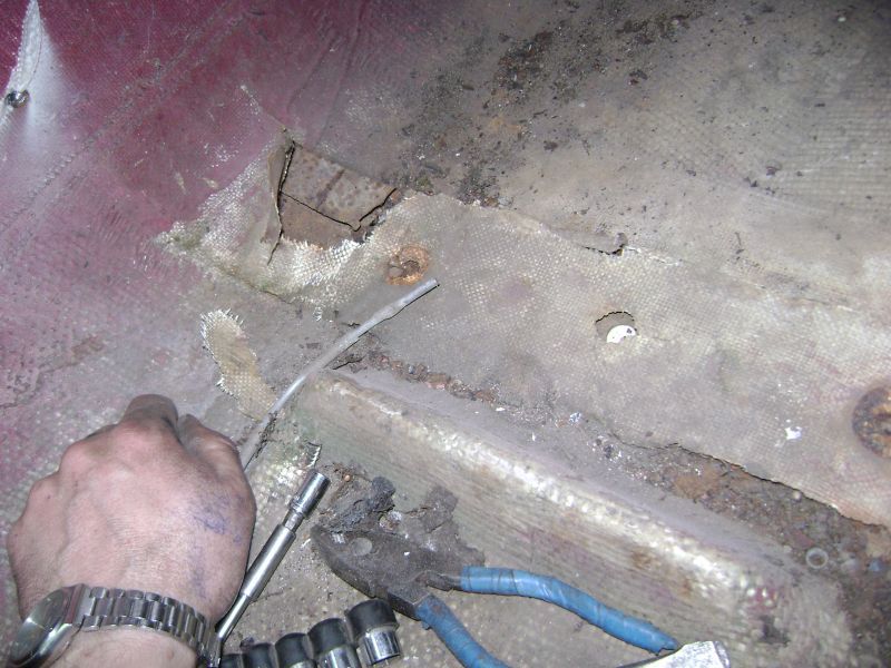

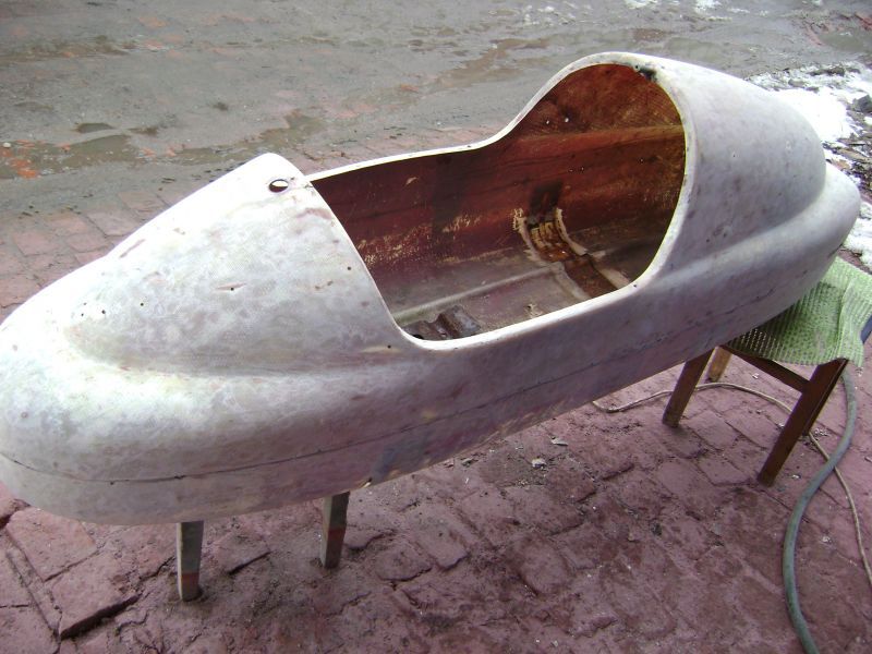

На прошлой неделе руки дошли до корыта коляски.
Вечерок пришлось убить снимая всю левую требуху. Дольше всего занял демонтаж автобусных молдингов. Заодно и «познакомился с коляской поближе». Вот результаты ревизии.

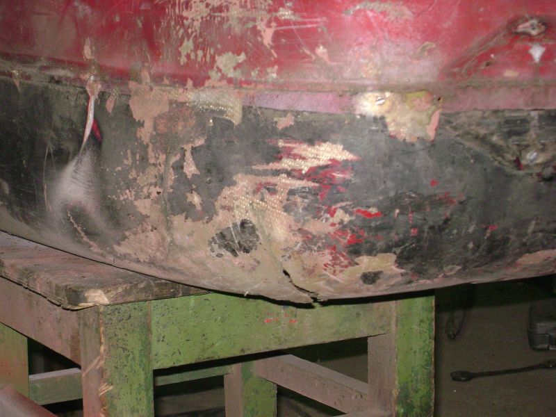

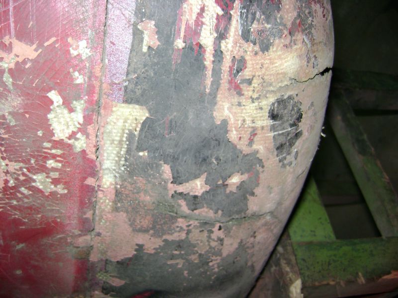

Правый передний угол – битый. В принципе у всех колясок, которые видел. Я исключением не оказался. Так что этот ещё сохранился хорошо (относительно), не надо сильно изобретать.
Больше напрягли трещины в районе креплений.

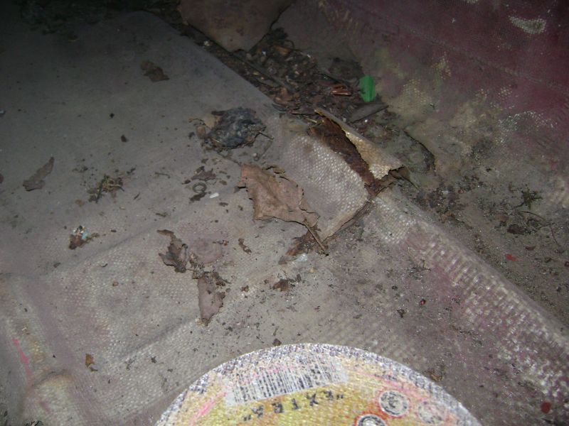

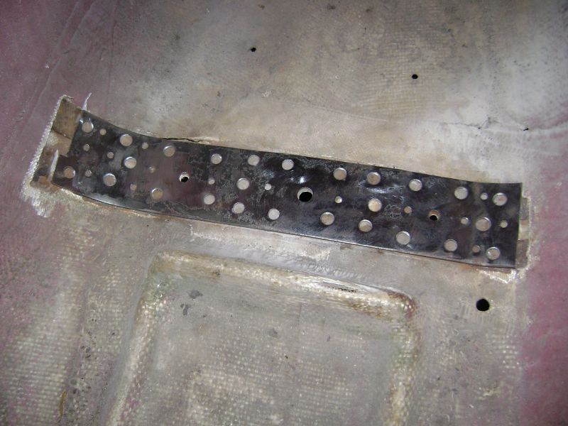

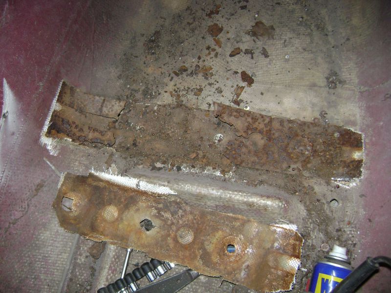

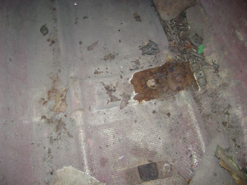

А вот внутри ожидала действительно засада в виде сгнивших рёбер жёсткости.
Судя по остаткам листьев внутри, эта коляска долгое время «жила» на улице. Так что задняя пластина, которая на полу за сиденьем просто выкрошилась пальцами.
Пятьдесят процентов переднего ребра, впоследствии, тоже выломал. Пришлось брать молоток, кусок двухмиллиметровой стали и изобретать новое ребро.
На выходных погода позволяла вытащить корытце на улицу. Всего то день работы и три слоя краски + грунт к каждому, очищены. При этом запылил в радиусе трёх метров всё что можно. Но это ерунда…Опять зуд  на запястьях как  у чесоточного… :'( :'( :'( :'( :'(

Пришлось вечерок поманьячить над рамой коляски. Вот в это отверстие:
…придумать сайлентблок.
Пришлось колхозить из того что нашлось на стеллаже. Если не ошибаюсь, тот что слева, от Гольфа, но был новый. Потом с помощью «такой-то матери», русской смекалки был изготовлен необходимый элемент. Правда стенка внутренней втулки немного толще, но не на много. Но внутреннее отверстие на 16мм, как и требовалось.
Ну а потом с помощью мыла…не туда с мылом ещё загоняли! Лыба до ушей Лыба до ушей Лыба до ушей Лыба до ушей
И "русского пресса" – поставил на место.

После разборки коляски вылез ещё кое-какой крепёж, требующий внимания. Отчистил, отпесочил. Ну и облицовки заодно
Ну и конечно залил грунтом!

Вот на этих выходных разгадывал ребус: как состыковать обе рамы. Суть в том, что обе коляски были отстёгнуты от мотоцикла. А что куда пришлось доходить на месте. В результате всё равно не хватило одного крепления. Перерыл вчера полки, не нашёл. А не хватает вот этого:
http://www.mototechnik.cz/index.php?main_page=product_info&cPath=23&products_id=406&zenid=m92m4u8iga9jnudsk4frpic5j2
Правда платить 14Евро за это меня жаба задушит, при этом там ничего сложного нет. Добрый Войта не отказал и прислал размеры, так что на днях сделаю сам.
Придётся ещё обкрасить горсть втулок, которые идут в крепление. А то оцинковка что-то мне не очень нравиться. Да и как-то не смотриться.

Да особо хвалиться нечем. Выпытал у Войтеха размеры недостающего крепления. Решил делать сам,т.к. за 14 Евро удавлюсь. Корячился вечер и по закону подлости криво сварил, показывать стыдно. Буду переделывать.
