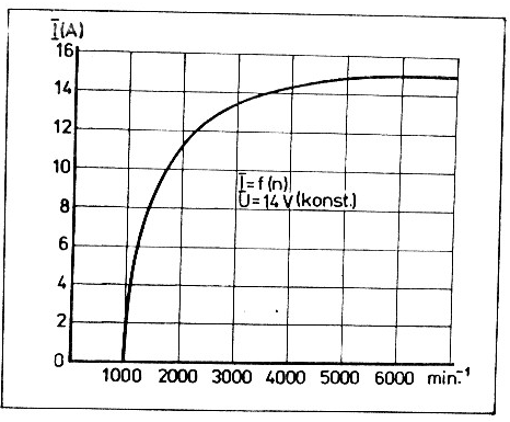

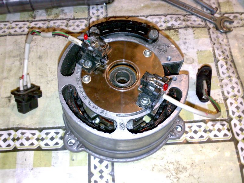

Характеристика генератора 638

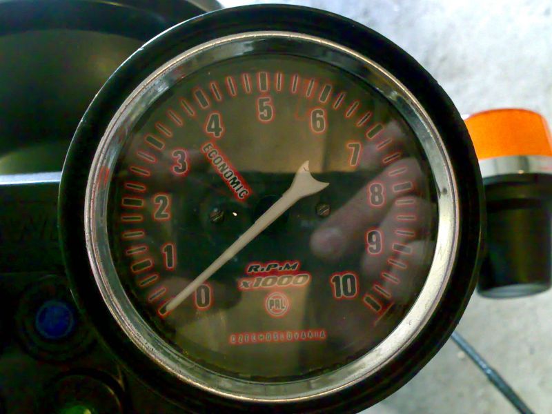

Тахометр с такой же стрелкой
Мне нравится

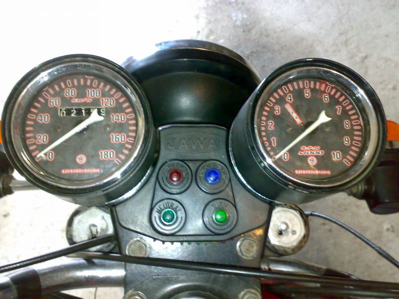

on 09-03-2011

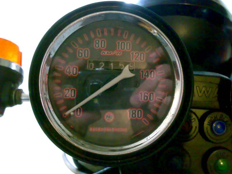

Спидометр с Жигул. стрелой

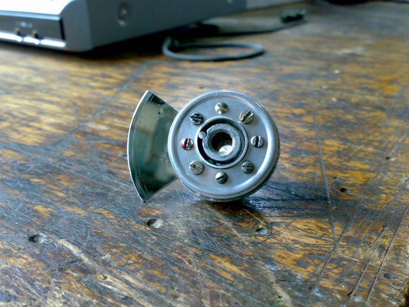

Стрелочки
С шохи

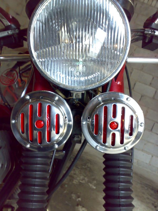

Сигы
В собранном виде
 Рейтинг: 4.87
on 09-03-2011

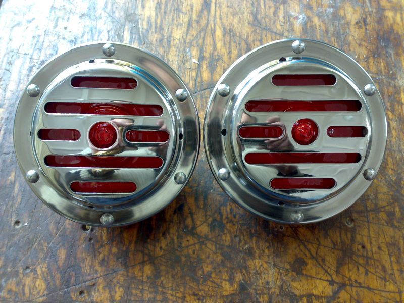

Сигналы
on 09-03-2011
Восстановил сигнальчеги...
2 дня работы и ляля

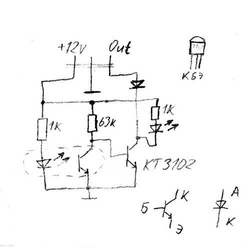

Оптодатчик
Схема не моя - говорю сразу,взята кажись с мото-ИЖа.

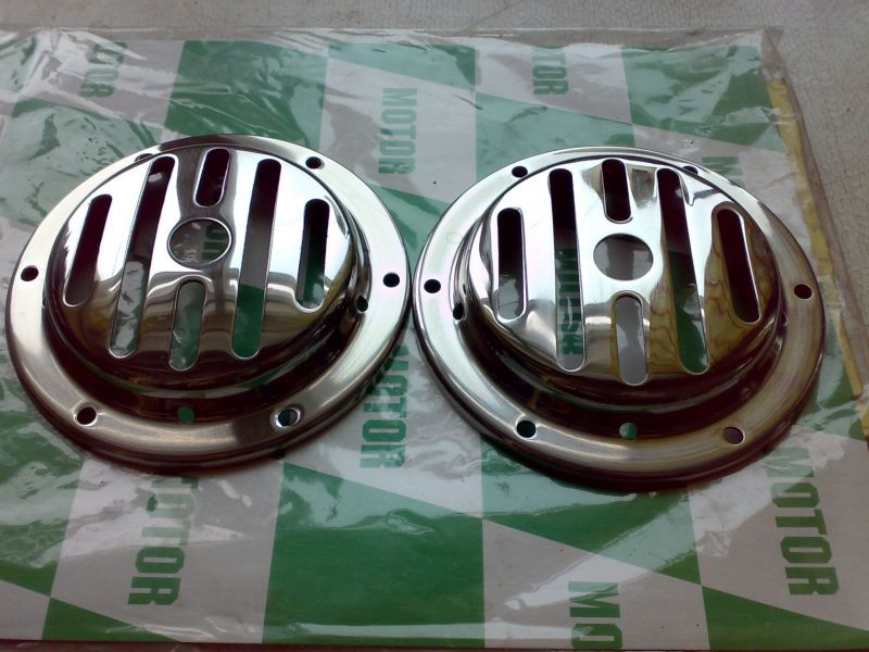

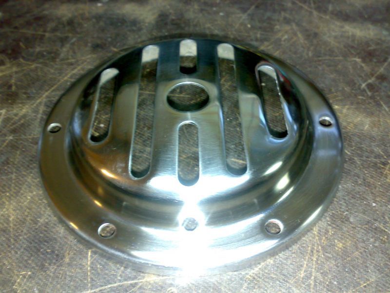

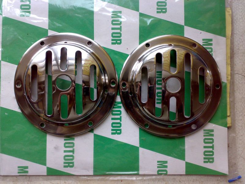

Востановил решетку.
День работы с наждачками и полировка,в итоге вот.Незнаю правда по поводу хрома(сколько там слоев)потому-что верхний я полностью снял,но обмеднения нет под низом,мож…

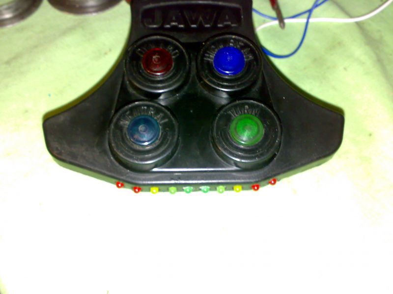

Светодиодный вольтметр на Яву
Неплохая и полезная штуковина

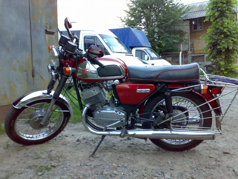

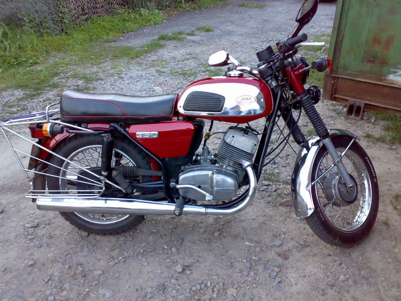

Свежая фотка после последних переделок!

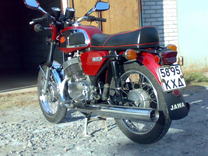

13092010699
См. раньше!
Задний брызговик - новодел.
Один из его приколов:на солнце резиновый,на холоде пластмасса!

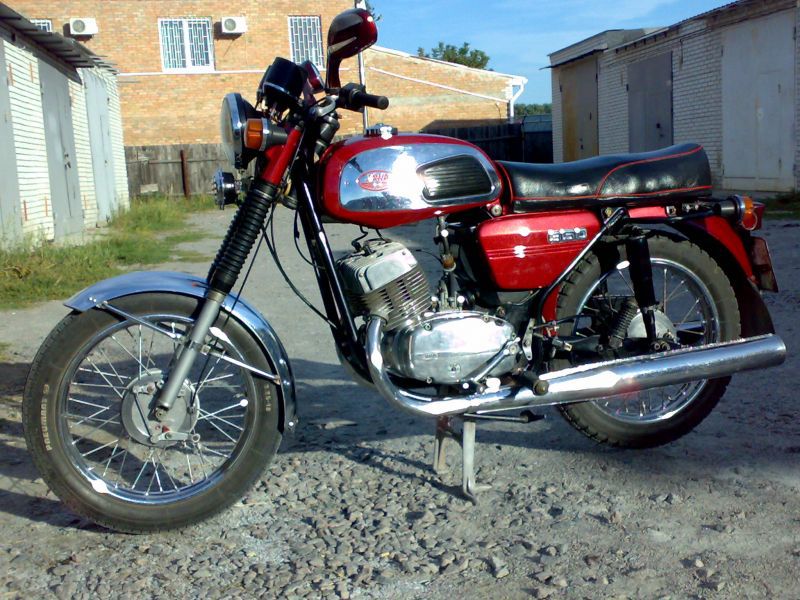

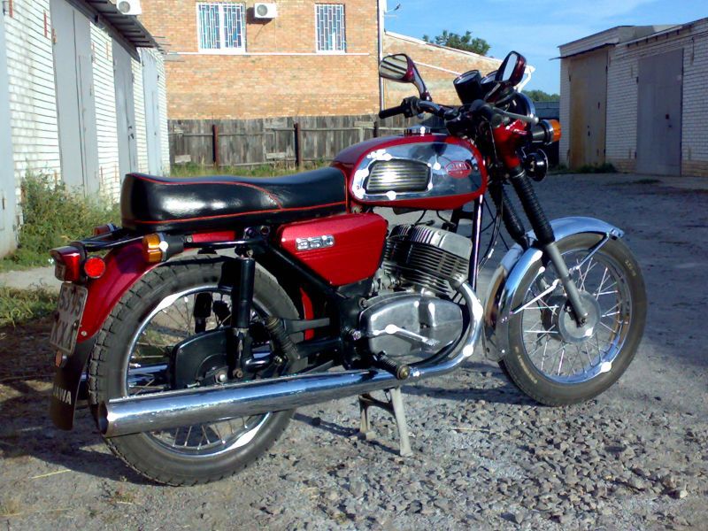

Сборка и капиталка окончена
В этом году были проделаны следующие работы:
разборка двига до винтика,замена коленвала на новый от 360,расточка цилиндров до 5-го ремонта(большой износ),замена корен…

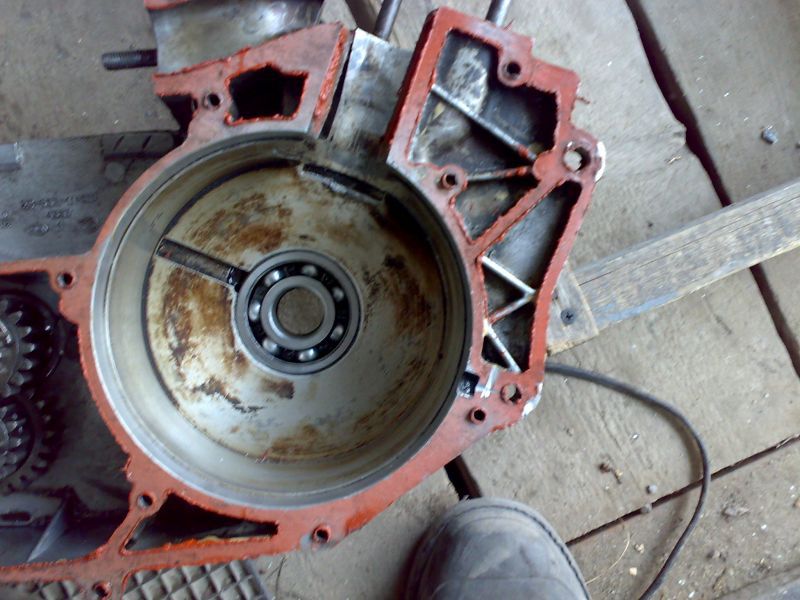

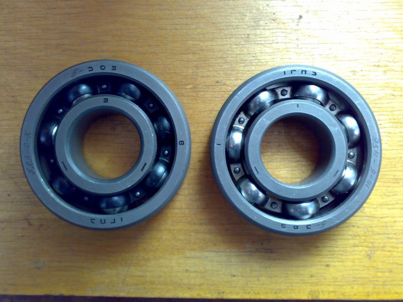

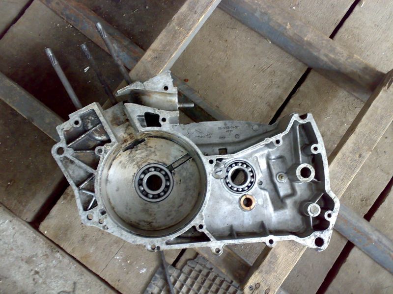

Кусок картера
Подшипники коленвала SKF С3 высокооборотистые (сказали в магазине выдерживают обороты до 13000 и нагрузку до 2200кг.) думаю этого будет достаточно чтобы коленвал чувство…

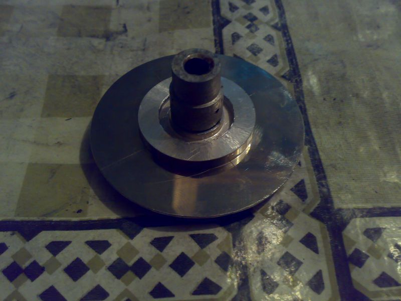

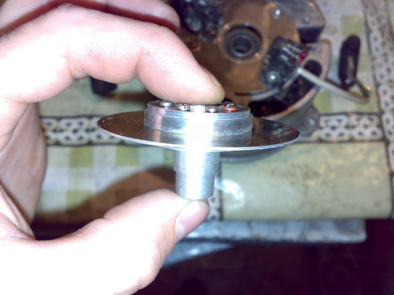

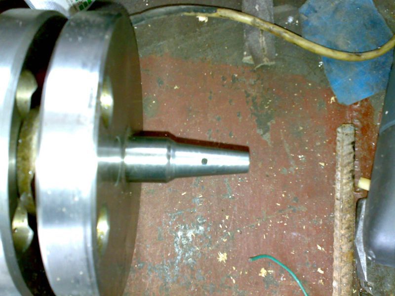

Цапфа под 12В
Цапфу проточил токарь(правда были проблемы с проточкой,но сделал четко) генератор стоит в потай как так и надо!

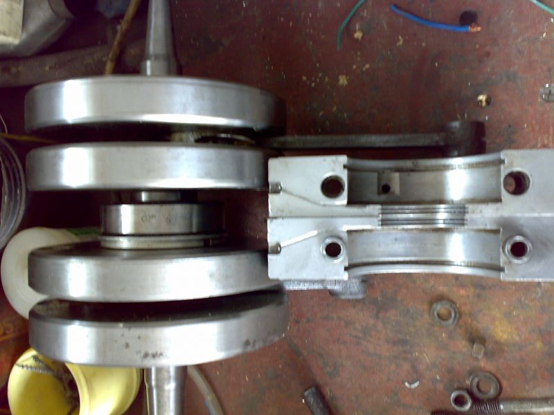

Новый коленвал от старухи и опора с каналом для смазки центр.подшипника
