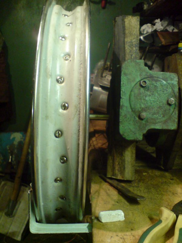

Не чуваки. Это очень трудно. Я свои обода явовские обода в явовские ступицы по несколько часов каждый спицевал, но они были убитые - всё получилось!! Пользовался вот этим текстом.
   После того, как вставил все спицы в свои законные места.

   Вот фотки мего стенда (без индикаторов - это уже лишнее ведь допуки биения для Явовского колеса огромные до 2-х мм радиальное и 1 мм восьмёрка)
   В тиски через  доски зажал ось колеса на которую одел колесо, положил набок.
   Под тиски положил уголок и мерял бение всё на звук и глаз.
  Удачи.
