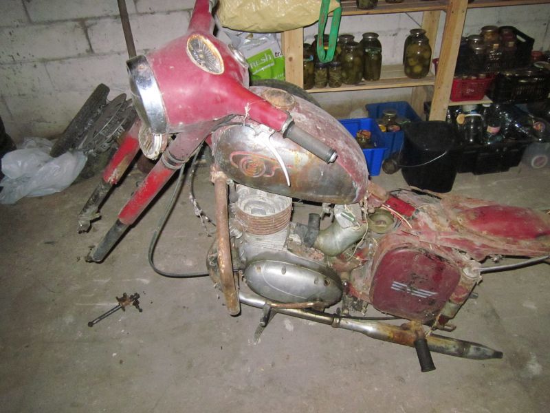

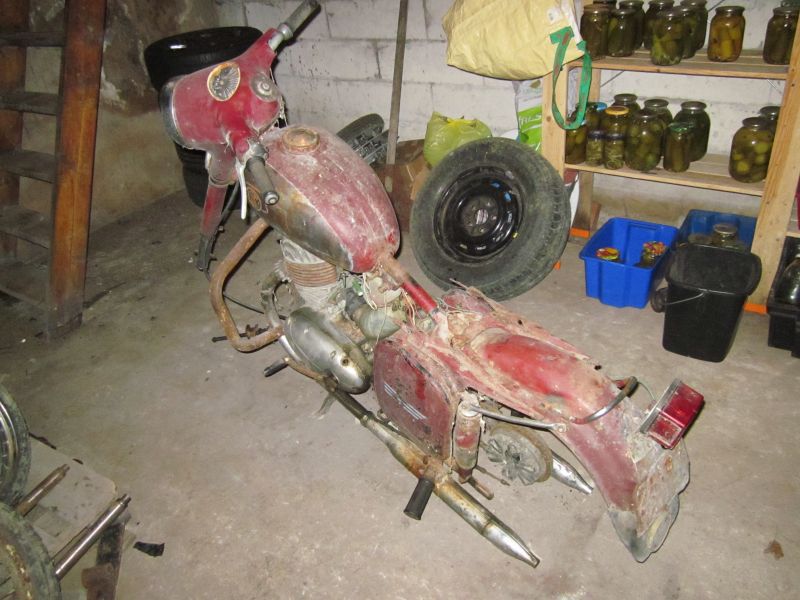

   Что? - Чезет
   Какой? - а хз....   модель -450-01, г.в. 196? (цифра не пробита). Объем двигателя 175 сс
 А вот собственно и он.
 Желание восстановить в оригинал. Но пока больше вопросов, как это сделать?
 И первый из них, "а нафига мне нужен этот геморой"))))).
 - какому/каким годам выпуска соответствует эта модель?
 - какие не родные детали на нем стоят?
 - какие детали подходят от "старушки"
 - где взять нормальный мануал? можно и не на русском

  Были бы доки, не было бы первого вопроса.
 Посмотрел по каталогам Чезета, эта модель (450-01) выпускалась 1961-1963гг. Имела параболу с круглым спидометром, сидение "гитару" и ОДИН глушитель.
 Параболу допускаю могли и поменять, с сидением (в наличии "селедка") тоже самое. Но я сильно сомневаюсь, что стали бы заморачиватся с заменой цилиндра и установкой второго родного глушака.

  Потихоньку начинаю определяться со списком недостающих запчастей:
 - одно колесо в сборе
 - правая крышка двигателя
 - облицовки воздушного фильтра.
 - задний фонарь
 - карбюратор
 - кожух цепи
 Запчасти которых нет или повреждены, но по моему мнению возможна их переделка из "старушечьих":
  - переднее крыло
  - заднее крыло.

первые две фактически сканы с картинками с чешского руководства пользователя, перевод которого был представлен несколько выше. В следующих 3-х я тоже не нашел следов руководства по ремонту. Просмотрев всю доступную на данный момент литературу, получил еще больше вопросов, чем нащел ответов, объединю их в одном месте:
 - почему у меня двойной выхлоп и соответственно два глушителя? На всех фото и картинках их по одному
 - какое у меня должно быть седло? Судя по тем же картинкам - "гитара", но изношенность моей "селедки" говорит о большой доли вероятности, что она родная
 - привод заднего колеса, у меня как на 360 Явах, а судя по мануалам должно быть как на моделях 353/354
 - верхняя часть параболы... Судя по мануалам, либо под круглый спидометр, либо литая под овальный. У меня жестянка с овальным спидометром и опять, судя по всему родная
 Все выше приведенные вопросы наводят на мысль, что у меня не CZ модели 450-01, как на шилде. А какой тогда?
Записан

« Ответ #17 : 13-11-12, 08:46 »
-вопрос конечно интересный Улыбка
- двухтрубные, лапка передач и кик выполнены отдельно
- одностволки, лапка передач, она же кик.
- по ходу у тебя просто поменян горшок.

« Ответ #18 : 13-11-12, 09:36 »
 Фото 1,2,3 форма патрубков и головки цилиндра другая + приборка в баке, скорее всего эти Чизы выпускались до 58-59г.
 Фото 4. спортивный вариант
 Фото 5,6,8 18' или 19' колеса, тоже другая модель
 Фото 7 это не чистый Чезет, а так называемая модель Ява-Чезет и тоже один глушак(((

   Ситуация немного прояснилась...
 Двигатель стоит от модели 356  Следовательно идею отреставрировать в оригинал мне придется похоронить. Буду делать вариацию на тему СZ-45X 1960-х годов.
