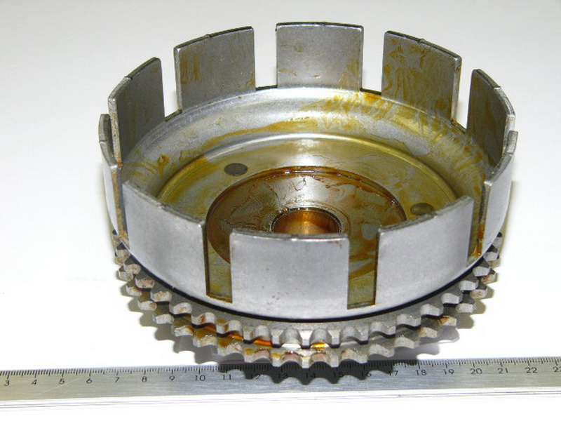

Здраствуйте уважаемы форумчане!!! Обращаюсь к вам с советом. Недавно я купил корзину сцепления на 638 яву..... Она была без фтулки(которая вставляется в центр корзины, еще такая с линией вроде нарезки)... Собрался я её поменять.... Но вот возникла такая проблема.... Я вытаскиваю фтулку с той корзины, которая у меня... И она не подходит к той, которую я купил (диаметр фтулки больше чем диаметр отверстия в корзине) я пошел, нашел у друга фтулку другую, но та же самая проблема, в старую хорошо влазиет, а в новую не хочет(ну точнее она тоже б/у ток в более хорошем состоянии)  Помогите решить данную проблему!!!

помойму у етих карзин разный диаметр втулок

Так в чем и прикол.... Две корзины с 638, в одну хорошо входит эта втулка.... В другую эта же втулка не влазиет

мистика, ну а она в обще не влезает? или влезает но не крутитса? попробуй если она лезет туда вставить на вал, и собрать всю карзину токо без дисков сцепления и попробуй покрутить если корзина вращаетса легко на вале можно думнаю и так собрать, кстате не забуть и гайку на которой карзина держитса закрутить

Вообще не влазиет никапельки... Может мне втулку от 6 поставить, или наоборот у меня в данный момент от шести((((

ну если подойдет то почему бы и нет, в обще если есть хорошая корзина от 6в ее туда тоже можно поставить без проблем, ну а со старой то что стало?

когда я купил сей аппарат, там моторная цепь до картера доставала.... Зубьям на корзине хана... Вот хотел поменять, теперь фтулку ищю.... А их продают?

я думаю поисать стоит, и сама звезда тоже переклепываетса с одной корзины на другую
    На корзине 638-ой зубья не такие уж и большие!
скорее всего просто цепь нужно поменять.

Да нет, на старой корзине зубья зализаны в одну сторону, а на другой, которую я купил, отличные!!! Вот и хочу поменять корзину.... Цепку я менял.... Она быстро вытянулась

я думаю тут варианты очевидны либо искать втулку которая подходит, либо обратитса к токарю который снимет с втуклки лишний метал

Кстати... Токарный станок у деда есть.... Можно просто сточить? И еще вопрос не знаешь у какого двигателя втулка тоньше у 634 или 638

помойму у 638 тоньше

пройди по посадочному месту разверткой и не забивай голову
там бронзовая втулка она и так со временем почти вся вынашиваетса тагда ее в обще со временем не останетса
если ормально подберет развертку то сильно не снимет со втулки.Хотя конечно же хорошо бы было знать его размерыЮа от этого плясать

диаметр втулки (наружный)=24.84мм
Диаметр отверстия корзины под втулку(внутренний)=22.90мм
Че за фигня не пойму, как такое может быть

да не xило почти 1мм нада снимать, может все таки не те втулки ставиш? по цвем признакам они с 634

Блин да не знаю, буду подбирать....а срезать.... Так почти 2 мм... Так на родной корзине тож втулка больше стоит.... Мошь какой нить умелец переделывал под 6 втулку

1мм а не 2

 :ok:да что-то сильный разбег получается.Завтра попаду в "офис" сниму размеры с втулки

был бы благодарен. А вы  можете снять замеры 6 волтовой и 12 вольтовой фтулки...
а я говорю, почти 2 мм. 24.84–22.90=1.94мм
1.94/2 = 0,97 со стороны надо снять. Если ты
то ищи новую втулку.

короче, проблема решена, тругольник был переклёпан с 6в
тоже вариант
