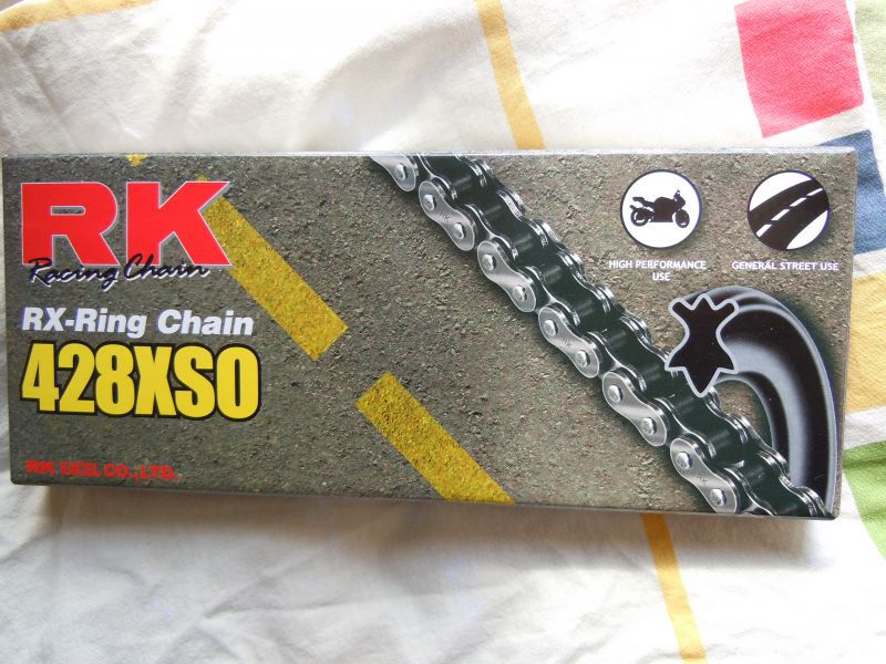

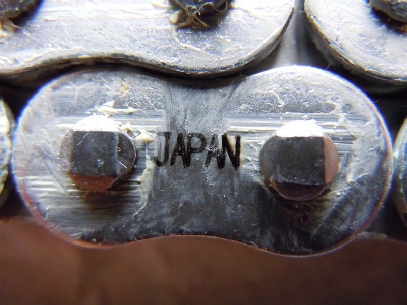

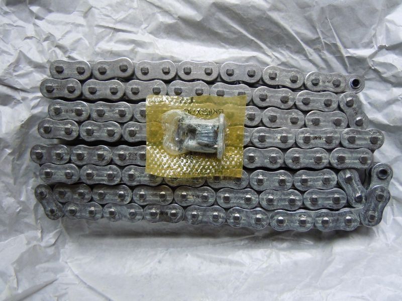

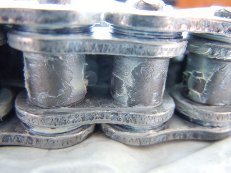

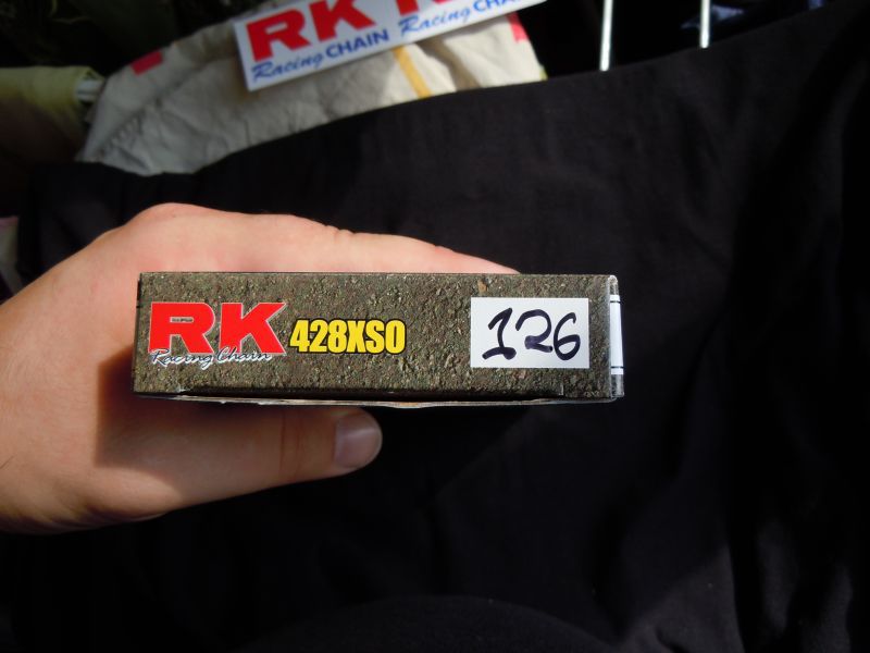

Кожух задний и передний правильно поставил, цепь не слишком ослаблена? Из-за этого могут появится посторонние звуки. Колесо ровно можно выставить с помощью штангенциркуля(центры оси по обе стороны должны быть на одинаковом расстоянии от крайнего положения прорези под ось в маятнике или от края маятника). Если не хочешь ипаться с этой цепью поставь нормальную японскую пока звезды свежие(если убьешь звезды изношенной цепью их тоже придется менять под новую цепь). Тебе нужна х-ринг 428, 126 звеньев, кожухи снимаешь нафиг и катаешся спокойно только смазывай специальной смазкой, она дороже и ее нужно смазывать чаще но зато покупать и подтягивать реже, явская на самом деле говененькая, может растянуться за 1000 км полностью.
зы может к делу не относится, но я как то подметил что от того как натянута цепь зависит как включается сцепление, возможно его тоже следует отрегулировать.
ззы для явы наверно даже лучше вот такую: GB428MXZ (или аналог других фирм) она должна быть легкой и не особо дорогой, она без сальников, можно использовать в кожухе, по любому она в разы лучше той что у тебя сейчас, с родной постоянно всякие проблемы из-за низкого качества и стоит она необоснованно дорого при этом(!).
