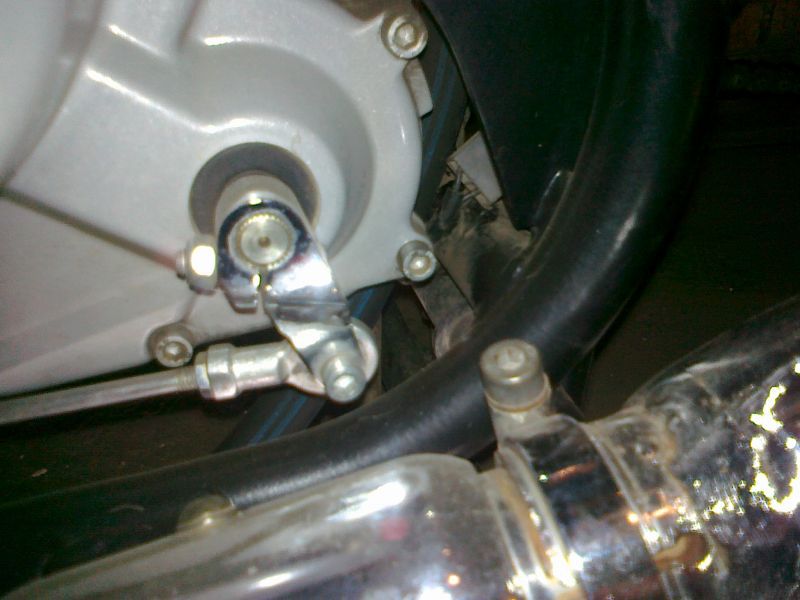

С лапкой КПП когда-то была аналогичная ситуация, правда, вовремя заметил и ее не потерял.
Потерялся только болтик ее крепления, использовал такой же от рамки троса спидометра на левом пере вилки и доехал до дома. Потом подобрал болтик чуть большей длины, посадил на фиксатор резьбы и для надежности законтрил его гайкой с пластиковой вставкой. С тех пор к лапке никаких вопросов. То же самое сделал у рычага. В галерее есть фото.
