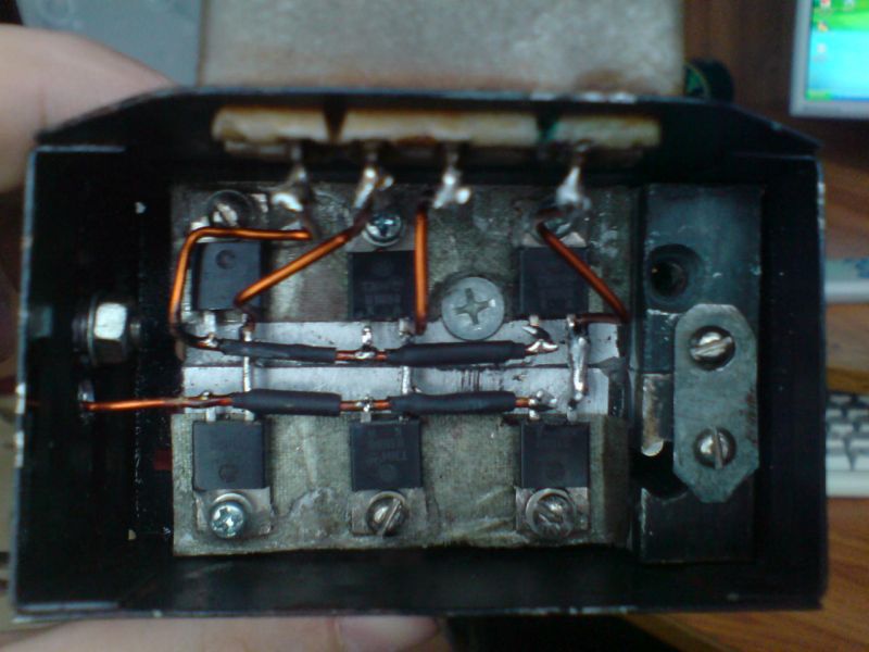

Или берёшь обычные диоды ампер так от 20-ти и выше и паяешь по схеме с установкой на радиатор.
   вот как уменя

« Ответ #19 : 24-05-12, 01:14 »
ещё есть какие нибудь варианты?
Объединено: 24-05-12, 01:15
и кстати выпрямитель от какого ваза?
Записан

« Ответ #21 : 24-05-12, 17:54 »
короче явский взял выпрямитель и новый реле ргулятор вроде бы заработало

« Ответ #23 : 25-05-12, 13:46 »
У меня от ижевского БПВ 14 диодник. РР было перегоревшим, в итоге нафиг вырвано. Оставлена одна плата с диодами. До этого стояла подкова от урала, тоже работала. Но громоздко. Убрал.
