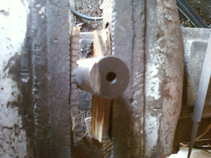

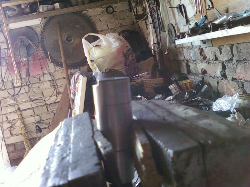

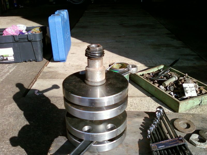

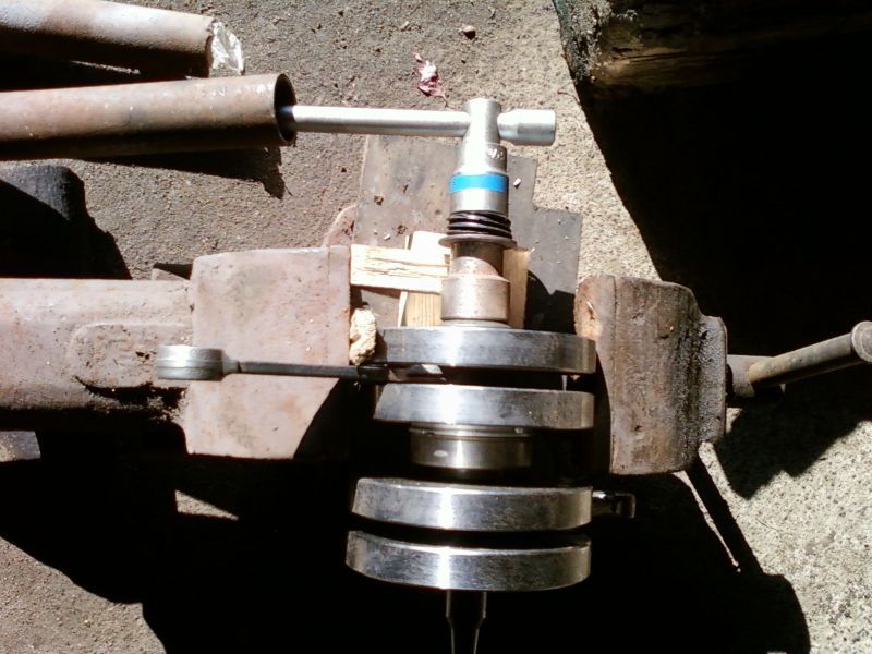

Ура! Починил я свой КВ!
Воспользовался идеей набора шайб для выпрессовки цапфы, правда столько шайб не нашел и решил использовать втулки и т.п.
Зажал КВ в тисках за один крайний блин, чтобы в случае чего не сбилась центровка всех блинов

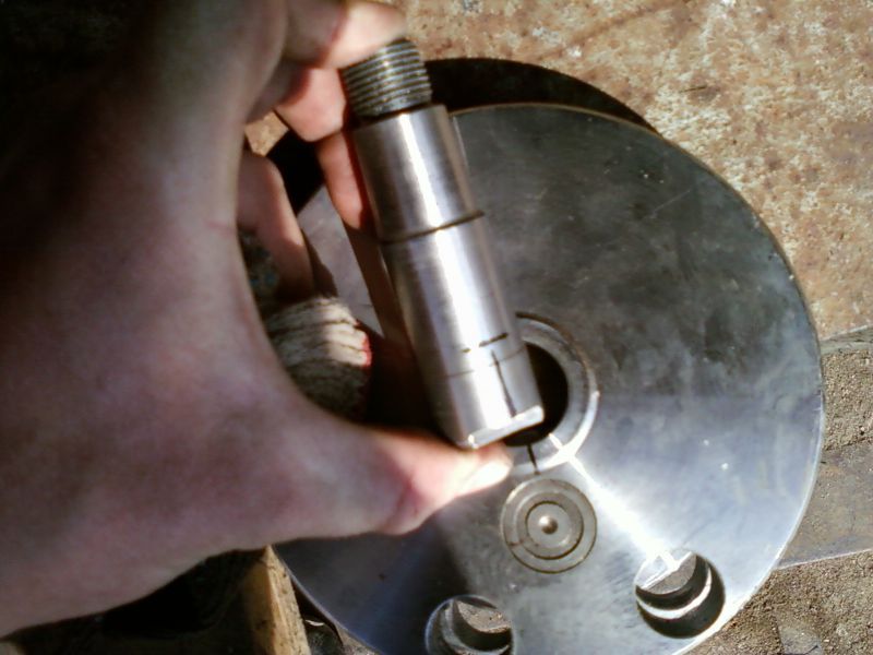

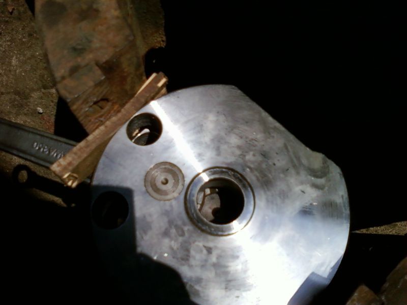

Выпрессовал цапфу - на ней видно место, где уперся шатун.
В отверстии, собственно, видно как выперает нижняя шейка шатуна
Померял каких примерно размеров должна быть лыска под шейку шатуна, и вырезал ее при помощи угловой шлифмашинки (у нас ее называют "болгарка" )

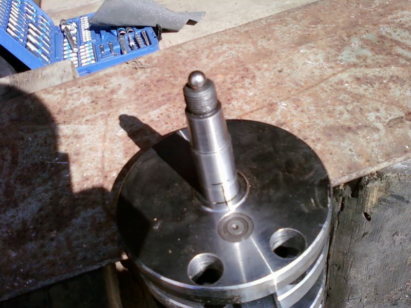

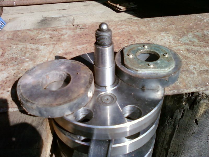

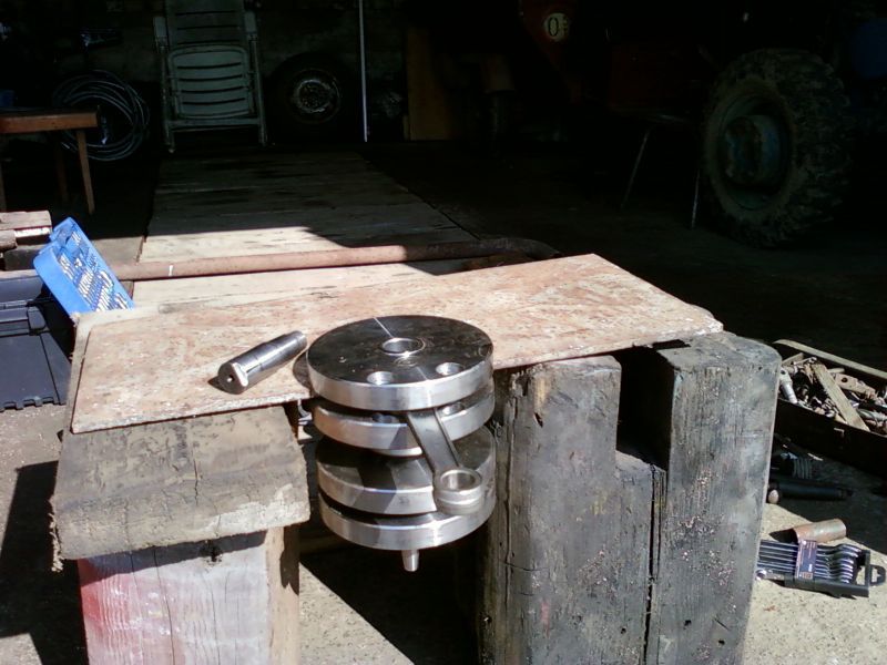

Таким вот образом установил КВ, чтобы при забивании цапфы нагрузке подвергался только крайний блин.
Маркером нанес метки как должна зайти цапфа.
При помощи киллограмового молотка и шарика забил цапфу на место, цапфу предворительно смазал маслом (забивание, конечно, не самое лучшее решение - желательна запрессовка другими методами, но альтернатив сконструировать не было возможности). После каждого удара молотком шарик наравил сбежать - чтобы каждый раз не ходить по гаражу в его поисках воспользовался магнитами
Теперь цапфа "выперает" из блина КВ так, как должна, и при этом шатун не клинит.

Ну хотябы методом ремонта. А еще удивило что так вот запросто можно вынуть и вставить назад цапфу. С настоящим валом такие шуточки непрошли бы.
Записан
romula37
Мощность: 1
romula37 читает мануалы.
Местоположение:
Беларусь, Минск
Сообщений: 114
« Ответ #11 : 12-05-12, 01:20 »
Ну, не так уж и просто удалось ее вынуть... Крутил вороток при помощи трубы 1.5 м! Забил тоже не с двух ударов... Колотил минут 10 - шла медленно, но с наименшей вероятностью перекоса и т.п. Как будет работать - время покажет.
