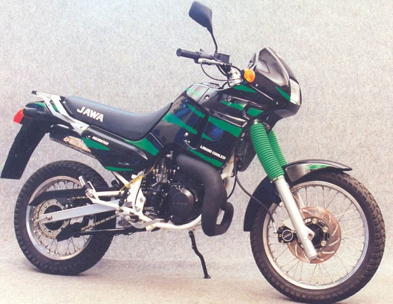

Здравствуйте, я тут новичок, хотелось бы побольше узнать про яву 652, раньше ездил на 638, продал  и купил эндуро 652,одноцилиндровый движок, 250 кубовый,2 свечи на цилиндре, 2 бобины,6 ступенчатая коробка, вобщем вид как у кросача но пониже, есть фотка, но незнаю как закинуть сюда её, нигде не могу найти про эту яву описание!!!заводится она ездиет отлично но всё равно кое какие моменты по эксплуатации мне неясны, можно ли её выкручивать ну то есть топить на максималке на ней или она предназначена только для прыжков, Ну вот как-то так оно само если  знающие люди про этот мот отпишутся буду благодарен, или если кто нить даст какие нить ссылки на литературу про этот мотоцикл.

Да на нем все явовское и на баке и даже на стеклопластиковых крыльях и на кожухе от задней звезды на моторе фотку надо будет в гараж идти а он не очень близко от дома да и погода сейчас дожди грязь там сейчас ног не вытащишь подсохнет вышлю фото
Объединено: 06-03-12, 22:59
вот так он выглядит в оригинале фоту раньше делал когда он еще ездил кое как нашел ее на другом форуме там я ее продать хотел
« Последнее редактирование: 06-03-12, 22:59 от kungrad » Записан

отвечу всем по порядку!Beavis год 1990 выпуска, насчёт отписываться про него, если б я знал что с ним и как делать написал бы.
Юра Karrif фотка нет не эта а вот кунград  фотку этого мотоцикла поставил.
Всё что вы написали правда и фотка эта! у меня один в один как на фотке! только другое сидение! вобщем как я понял на этот мот запчасти не найти!? и лучше его продавать!? так!? но сейчас он у меня ездиет как положено, и работает намного тише любого другого кросача.насчёт задней звезды и цепи я не разбирал его как взял так что незнаю.Дайте дельный совет что делать!? пока ездиет лучше продать его да? и ещё один момент если запчасти делать через токарей ну то есть отдавать  на заказ чтоб делали если вдруг что то сломается! получится или нет!?
