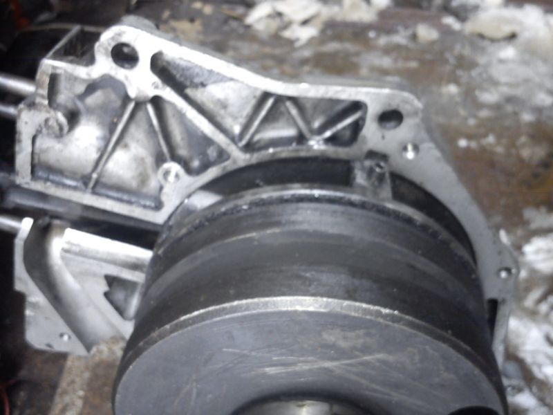

Я разобрал двигатель с помощью зубила и молотка... Всё в заусенцах, коленвал,половинки... Его реально как то восстановить?? коленвал можно чуть подтереть шлефмашинкой? 632 двига с 638генератотром.
Объединено: 25-02-12, 22:29
Собрать его можно чтоб он ездил, ато вот я не знал и полез(((( Очень жалко... какой же я дурак...

Ты довольно самокритичен. Насколько глубоки забоины половин картера? Коленчатый вал скорее менять. Как то хоть посмотреть бы на итоги твоего творчества.

Выложи фотки своих "успехов".
По тексту не все возможно оценить. Думаю коленвал возможно реанимировать, а картер надо смотреть.

У тебя чеза 472.6. Покажи итоги творчества, а уж мы масштабы оценим.

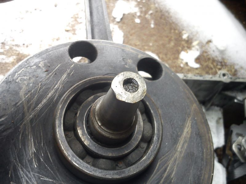

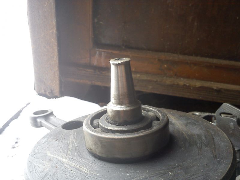

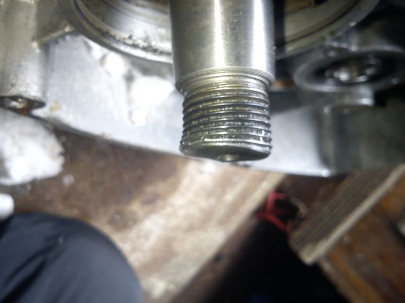

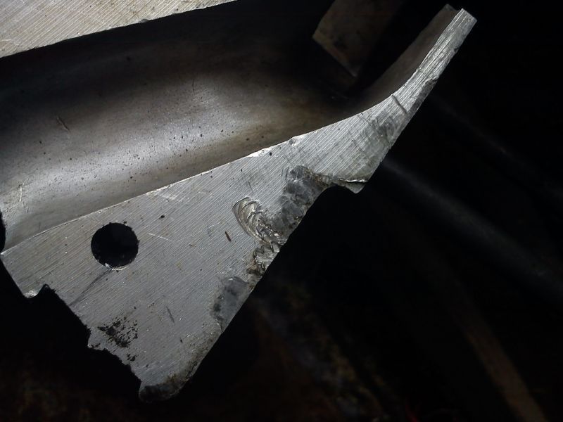

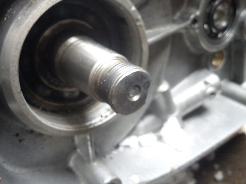

http://www.jawaclub.ru/forum/index.php?action=mgallery;sa=media;id=6235;preview
Объединено: 26-02-12, 14:00
http://www.jawaclub.ru/forum/index.php?action=mgallery;sa=media;id=6236;preview
http://www.jawaclub.ru/forum/index.php?action=mgallery;sa=media;id=6237;preview
http://www.jawaclub.ru/forum/index.php?action=mgallery;sa=media;id=6234;preview
http://www.jawaclub.ru/forum/index.php?action=mgallery;sa=media;id=6238;preview
Объединено: 26-02-12, 14:03
http://www.jawaclub.ru/forum/index.php?action=mgallery;sa=media;id=6239;preview
Объединено: 26-02-12, 14:04
Вот, выложил основные проблемы...
« Последнее редактирование: 26-02-12, 14:04 от ОБРЕК » Записан

Да уж, коленвал точно под замену.
На картере вроде все терпимо.

По кален валу...
  во первых все цапфы можно заменить ,при перепресовке КВ.
  во вторых их можно починить (если их не загнали внутрь), на левой повреждения не критичны, шлифмашинка и треугольный надфиль, а потом соответствующая плашка. С правой немного сложнее. С начало шлифмашинка, а потом надо смотреть на состояние резьбы, скорее всего придется использовать сверло и соответствующий метчик.

ну я бы по фоткам не сказал бы что ето полный пи....ц, лично я бы после хорошого просмотра может и зделал бы, коленвал то точно спасти можно, снять то что ты молотком подравнял и впуть, правда в кое каких местах придетса накатывать))) но ето ладна без токарки делать нефиг с ним в любом случае, правда его вес разбирать придетса да скарей всего щеки ты сместил, даже то что ты пол резьбы запорол вылечить можно на один раз пока снимать не придетса, и задиры на картере шлефануть и на агерметик, мне в чикушке поступила левая крышка тоже после зубила, шлефовать в обще смысла не было тагда еще батя делал ето было 11 лет назад задиры напильником убрал и раковины залепил он баксидкой или сваркой холодной и за все время не разу не текло

да блин я с неё пылинки сдувал, книжки не было, я не знааал!! У немя шестерёнка второй скорости тупила, сломалась чуть, ну я и подумал надо разбирать пока хана КПП не настала, до этого был мопед Дельта у меня советский я его разбирал так без сьёмников норм было, катался , всё отлично, даже продал потом за 2500 потому что состояние было таким, что глаз радуется, ну я и решил Чизу так же разобрать, смотрю чет никак, не половиниться, ну я и взял в руки молоток и зубило....
А так я технику очень люблю, тем более такую, мне эту Чизу привезли никакую, на ней влетели в забор, я вилку выпрямил, проводку поменял (половину проводки точнее) Бак Подправил, и генератор от 638 пихнул со знакомым, почти вернул ей вид нормальный, в этом году закончил бы.
Это мой первый мотоцикл....
А на счёт вала, да, там всё проворачивается, я не стучал по щекам, это я просто царапал, стучал только по самим концам(Где тахометр крепиться и генератор)
Блин, так жалко её.....
