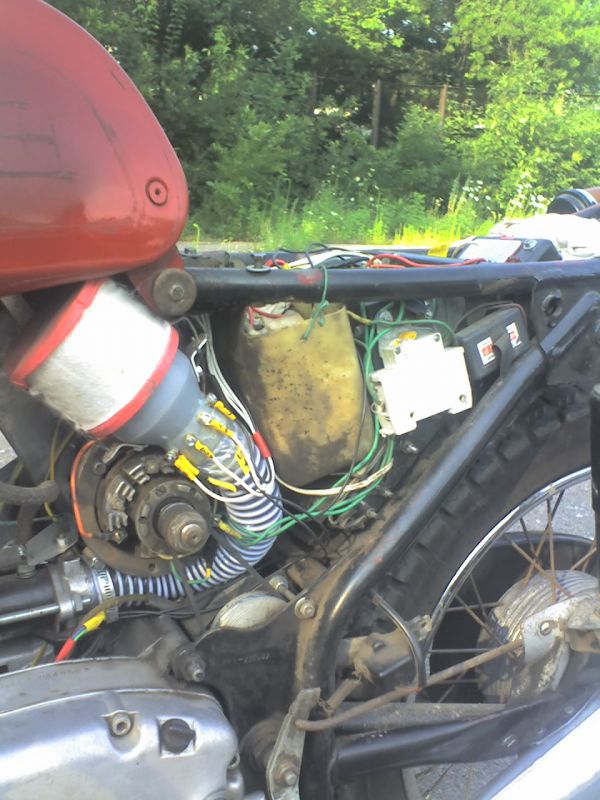

Доброго времени суток,форумчане!!! Ну, за консенсус!
Приобрёл сегодня магазин предохранителей на 9шт. для дальнейшей установки на Яву.По габаритам относительно не велик,под седло влезет без проблем.
Какой номинал предохранителей вы посоветуете использовать,какие потребители запустить через них?
Фото:
Жду предложений! Ну, за консенсус!
