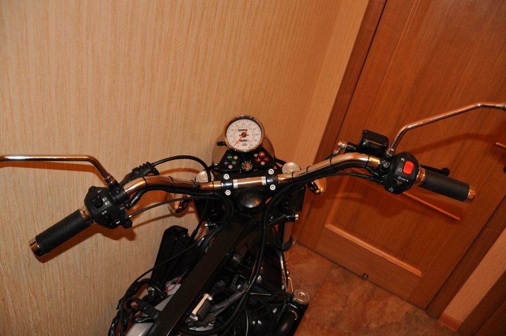

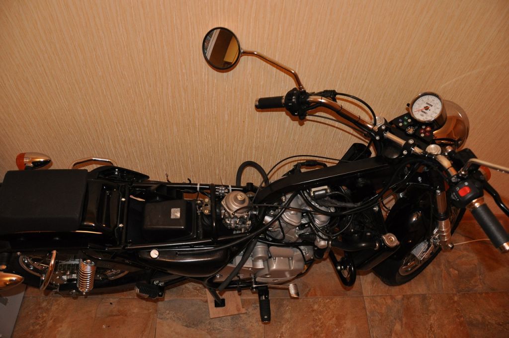

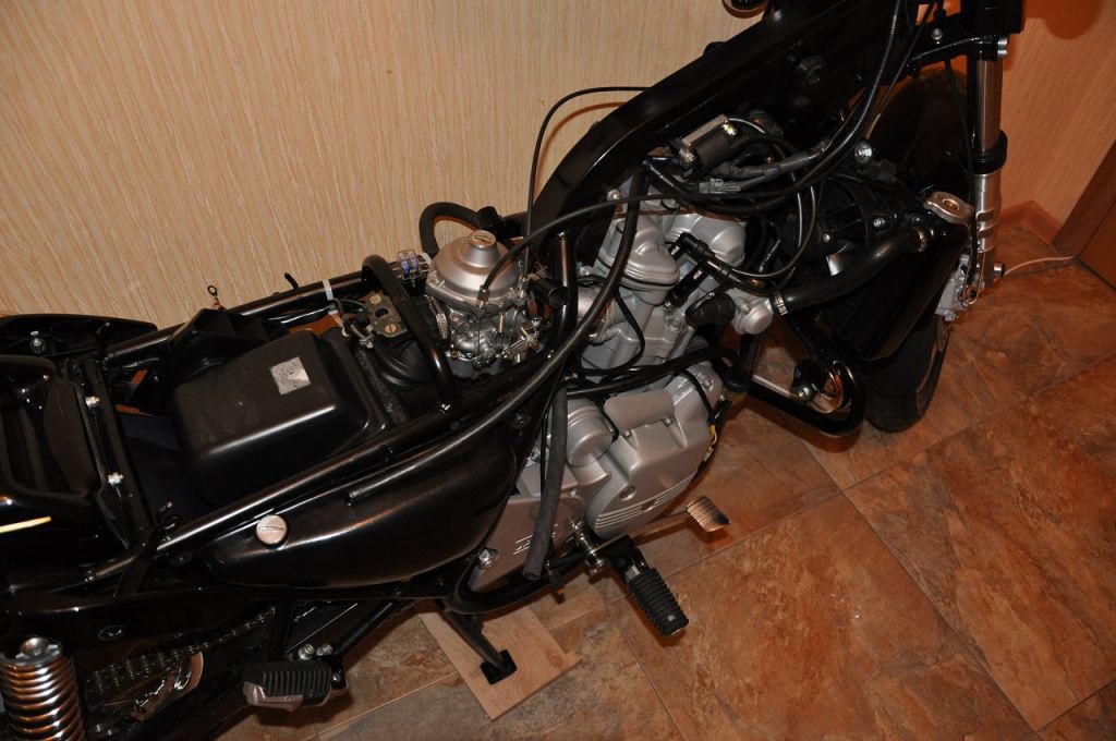

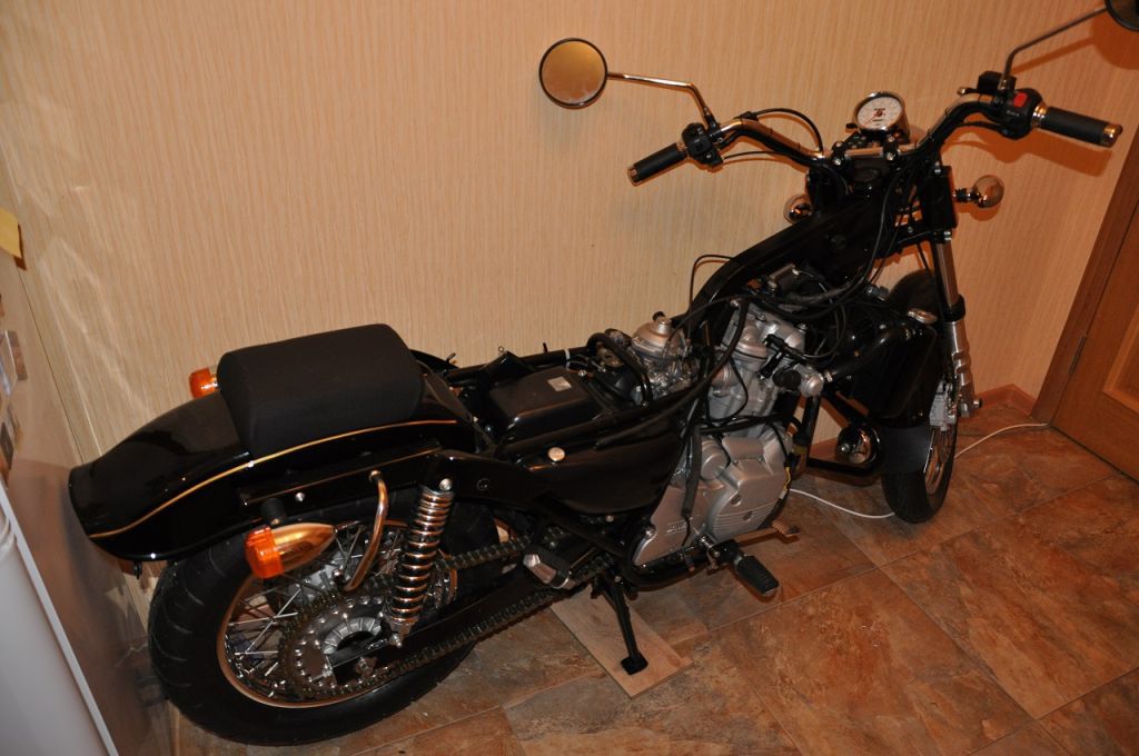

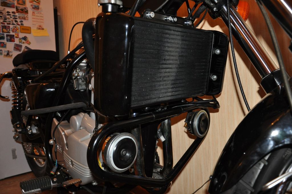

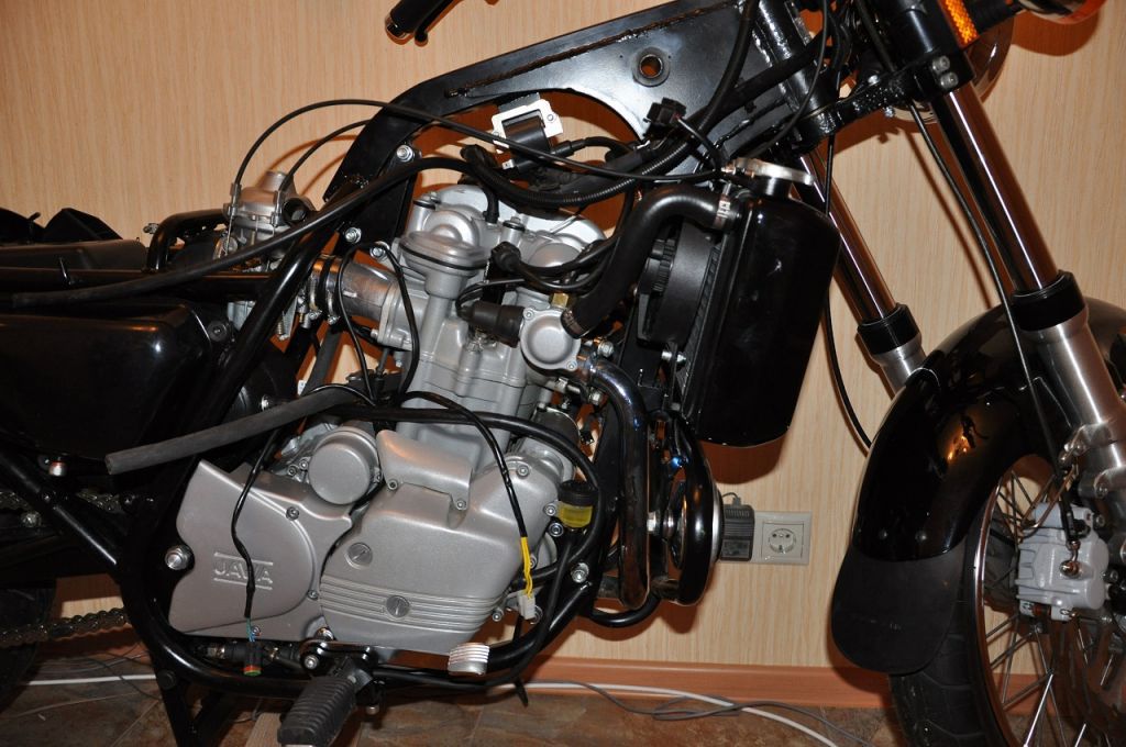

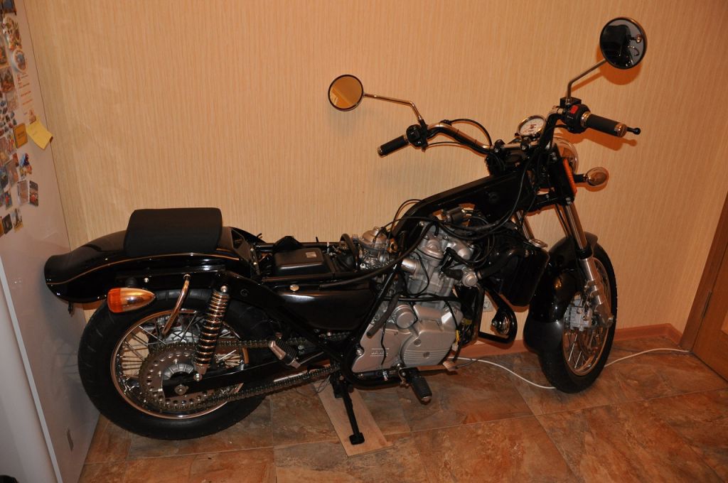

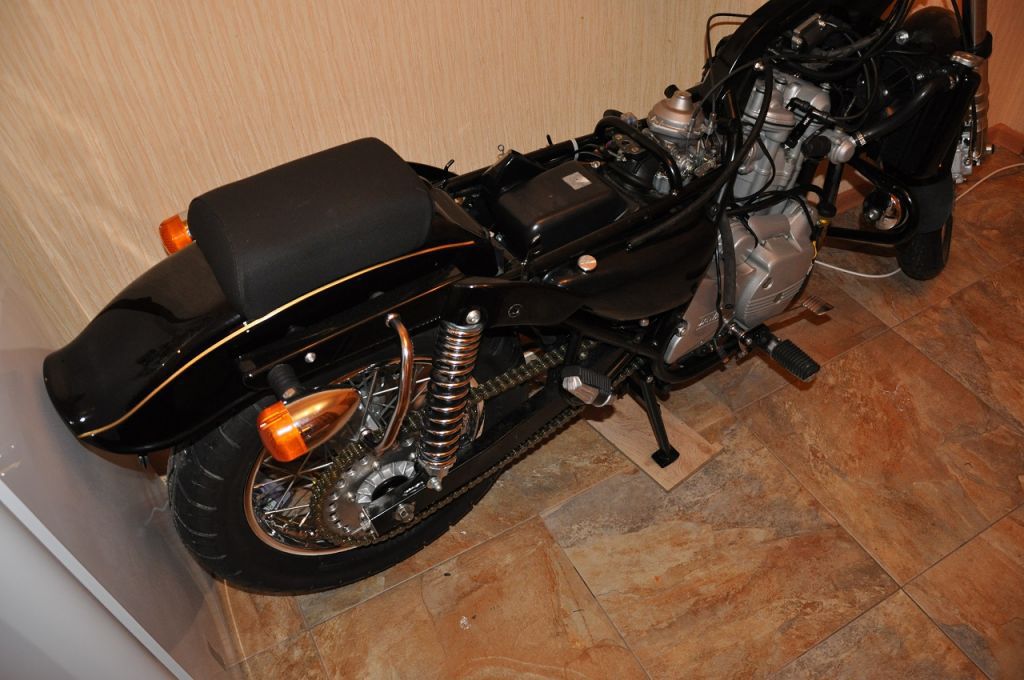

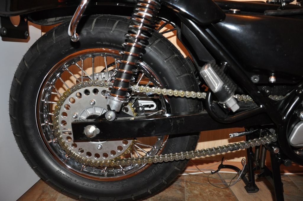

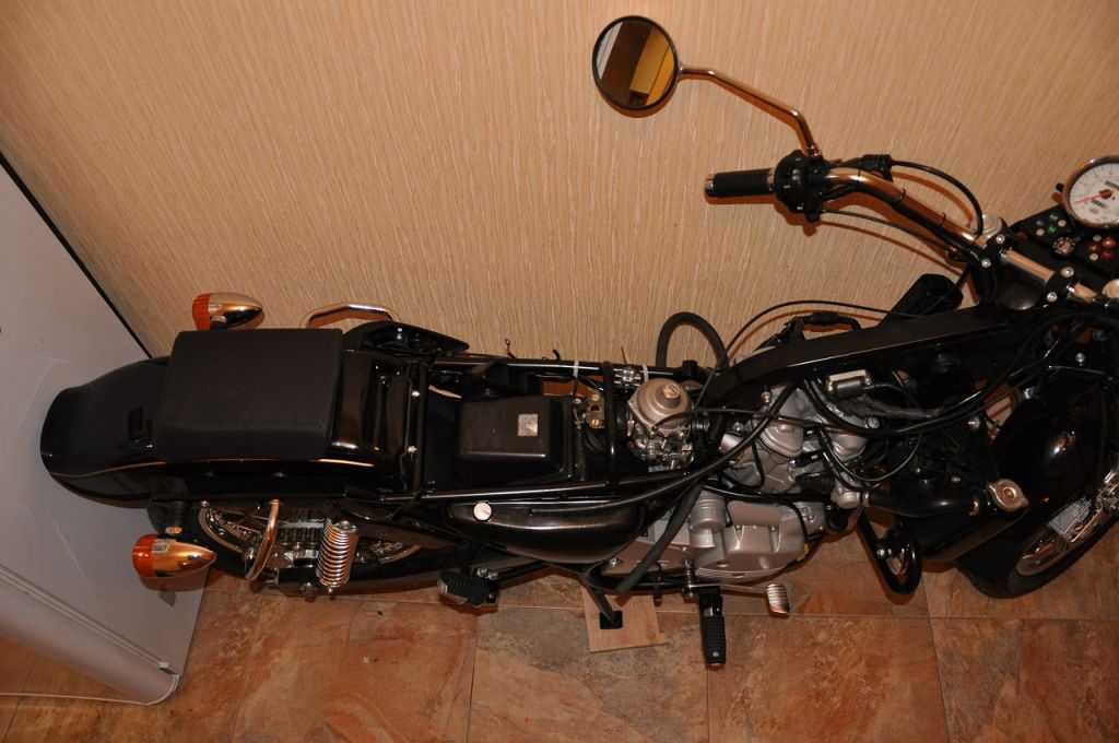

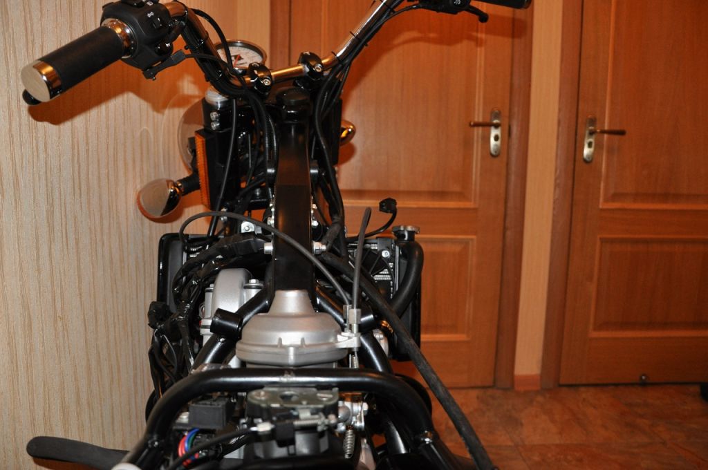

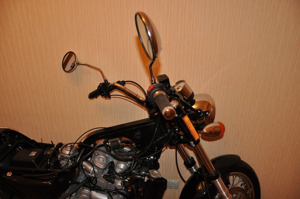

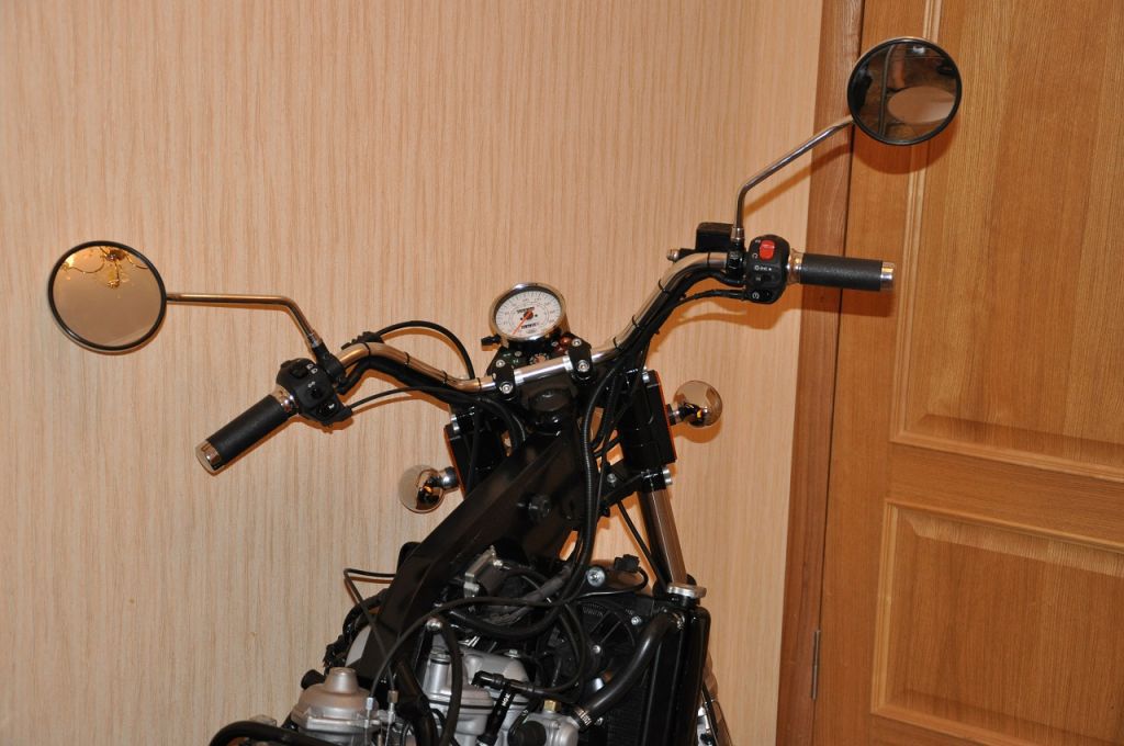

/все фотки ниже есть в галерее(1024х680 -галерея; 700х465 -тут): http://www.jawaclub.ru/forum/index.php?action=mgallery;sa=album;id=492 /
- в этой комнате мотик провел пару последних лет, пора и честь знать =) Хаотично разбросанные по полу хвостики от хомутов стяжек говорят о нанесении финальных штрихов.
 - он же в коридоре уже стоит, навесил впуск, радиатор, маслобак, фотки некоторые повторяются практически но немного все же разные, вообщем вываливаю больше минимума на всякий.

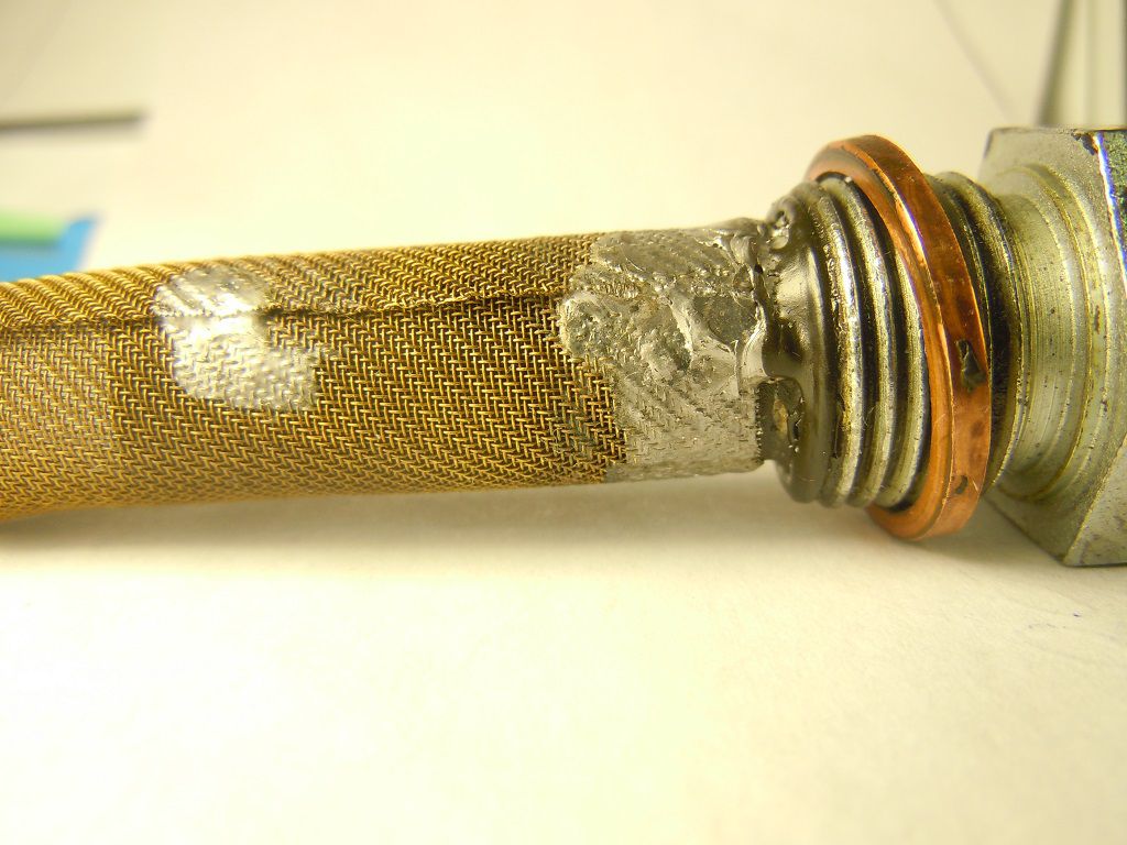

- ой.. что это?! =)(фильтр маслобака) - вы не поверите но это полный андеграунд(это в дополнение видимо к грязному воздуху который обеспечивает короб воздухофильтра "ручной сборки", типа вот вам, падлы, что бы навернека двигло крякнулось скоропостижно, по логике вещей с очисткой бензина тоже должно быть припасено что то вкусненькое =) фильтр бензобака я не вскрывал, будем надеяться что хоть там не сэкономили копеечку на тысяче..), я даже представил себе как некий дядя чех в полутемных застенках завода, при тусклом мерцании свечи, обжигая пальцы капающим припоем, клял судьбину и ваял на коленочке из сеточки фильтр... вы только вдумайтесь, двигатель - чудо инженерной мысли,  а фильтр для него обратно из 40 гг .. да, это ява =) Я даже не знаю, стоит ли говорить о том что фильтр не функционален(пайка просто прихватывает сеточку но не делает ее герметичной так сказать для грязи), тут одного внешнего вида по моему достаточно что бы долго писать кипятком после увиденного, вне зависимости работает оно или нет...
- красава...
- обратите внимание где под сеткой виден просвет, то есть из всей площади фильтра фактически работает от силы процентов двадцать - тридцать, не больше, фиг его знает мешает ли это работе насоса, но то что у прошлого хозяина вырвало шланг на ходу это факт.

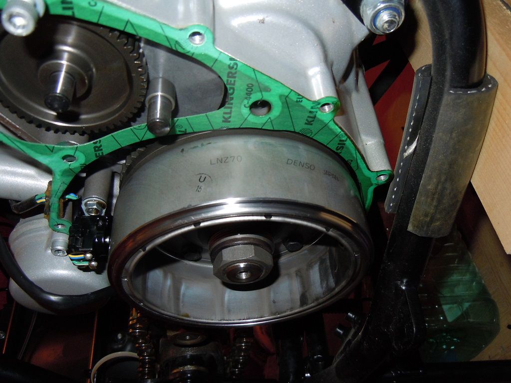

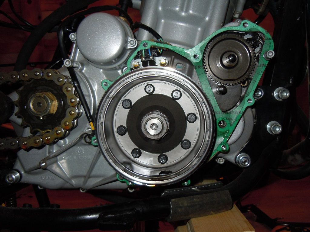

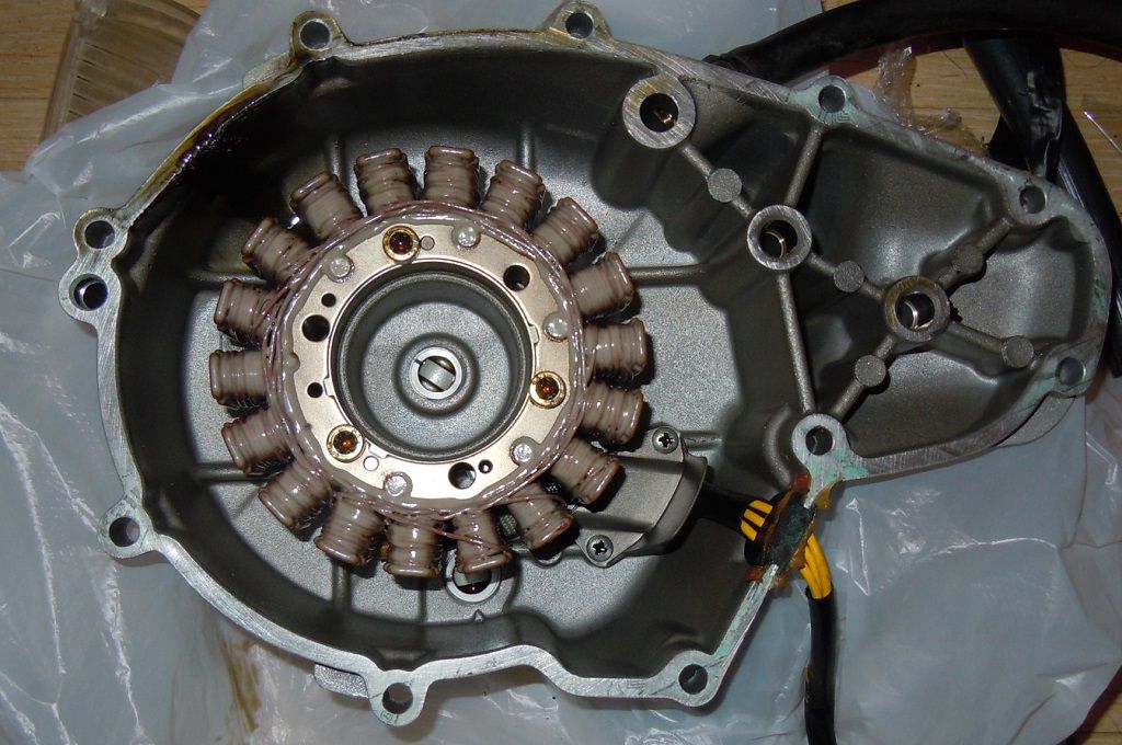

Немного фоток по электрике, вряд ли они представляют какую то ценность =)... просто кидаю сюда, ну раз уж они есть(фотал для одного мужичка который делает мега крутые системы зажигания, CDI всякие по сравнению с ними детский лепет и денег просит относительно мало, кстати)
- катушка "DENCO 129700-"чего то там...
- опять катушка "11 H 02 J0309"
- "DENCO LNZ70"...
- а это мне просто было интересно насколько чисто сделан коллектор =) - на самом деле вполне себе, это уже не 640-й и иже с ними, литье чище, стыки обработаны, наверно на стороне заказывали.

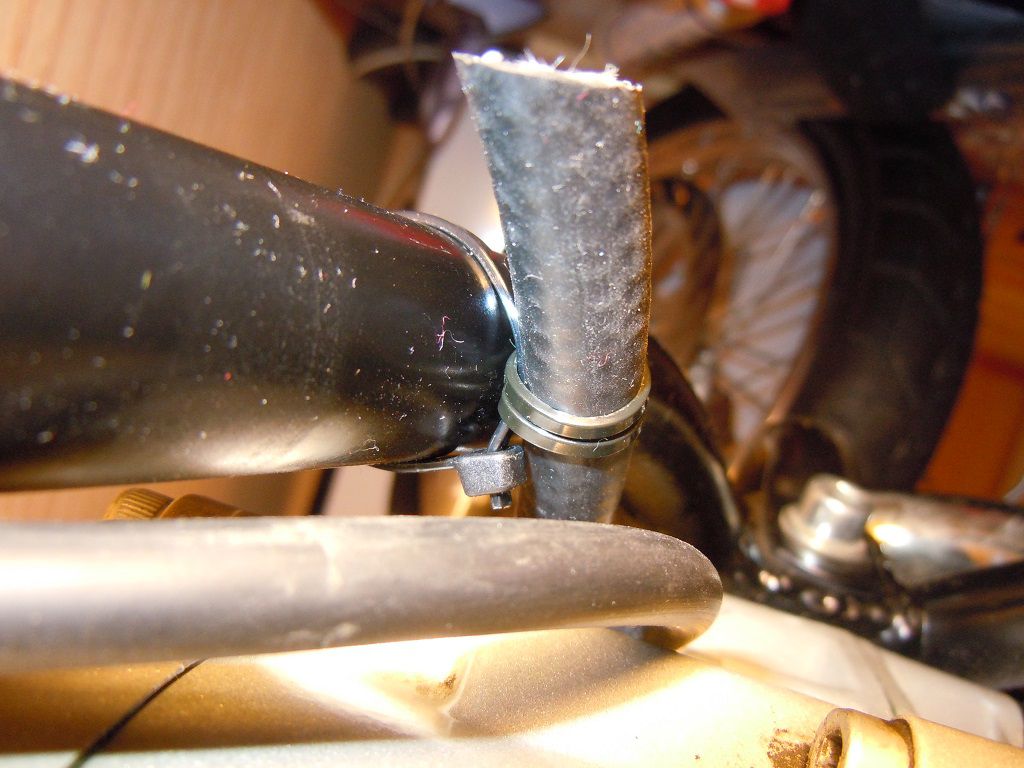

      Да, по поводу маслошлангов еще раз, вернусь к этой теме ибо она больная для классика явского, на моем мотике один шланг был заменен а второй(который стоял взамен первого в смысле) на момент когда мотоцикл попал ко мне был практически протерт до дыр, у yutarexа он тоже порвался насколько мне известно, у Nortonа правда сам смотрел этот шланг и он был в порядке и он по этому поводу не парится, не суть, когда масло перестает поступать в двигатель это It's no good как ни крути и лучше это дело, имхо предупредить а не оставить все на волю случая по моему. Вообщем, маслобак стоит в раме таким образом что во-первых, щуп при выкручивании упирается в трубу рамы, выкрутить его можно только немного изловчившись, ну это мелочи, это скорее как иллюстрация к тому что компоновка немного не продумана, а второе и это уже крупности, штуцер маслошланга через который масло из бака через фильтр грубой очистки(про который чуть выше говорил) и далее по шлангу идет к маслонасосу, короче штуцер этот смотрит аккурат на крышку звезды ведущей и соответственно шланг из-за близости расположения в итоге ложится на острый край этой самой крышки, со временем он протирается и рвется. Памятуя о том что у Нортона таких проблем нет и при разговоре с ним мы вроде пришли к выводу что это наверно оттого что шланг проложен иначе немного(хотя есть такая мысль что просто у нас размеры немного гуляют от мотоцикла к мотоциклу, возможно крепления бачка или штуцера приварены немного иначе и от этого угол не такой радикальный, я в принципе допускаю некоторые отхождения от чертежа =) ) и не так сильно трется хотя и касается крышки, короче, я вчера пытался просто проложить шланг иначе(в запасе было достаточно длины для экспериментов) - но как не пробовал ничего мне не понравилось на 100%, потом были мысли просто проложить острый край куском шланга разрезанного вдоль, попробовал но тоже не понравилось - с виду страшненько да и что еще хуже то что шланг еще круче изогнулся в итоге, опять не то, в итоге нашел по моему вариант идеальный, немного сточил край надфилем под нужным углом и немного заполировал что бы меньше шланг перетирался, думаю этого будет за глаза, а со стороны так совсем все изумительно - ничего не видно.
Так было:
- нижний шланг уже поменян один раз, он без маркировочной полоски в отличии от родного, видно что в районе контакта с ребром крышки звезды он прихвачен изолентой - эт на скорую руку я сделал потому как и этот был практически уже порван, хоть как то продлил ему жизнь тогда чисто докатать.
- да, вот тут видно что и второй шланг не в поряде, его тоже пришлось менять, кто то его проложил таким макаром что пережал процентов на 50...
Тут уже то что сейчас:
- немецкие шланги про которые писал раньше в теме, короче они лучше всем =), и с ними же немецкие хомуты "клик" в замен обычных, только снизу поставил обычный хомут, там просто не смог подлезть инструментом для защелки хомута. В принципе как альтернатива шланг такого размера можно найти в магазинах запчастей жигулевских, хомуты там же, покупать родные явовские нет никакого смысла акромя аутентичности если только и все.
-это сфотал с другой стороны, тут хорошо видно насколько острый угол если все оставить как есть и если немного доработать то мы видим что угол плавно превращается в плоскость со всеми вытекающими.
- сорри за "плывущий" фокус, очень не просто сделать нормальный снимок, но профиль хорошо видно, вот сточил таким вот образом и собственно теперь все пучком =)
« Последнее редактирование: 23-11-13, 12:53 от sland » Записан

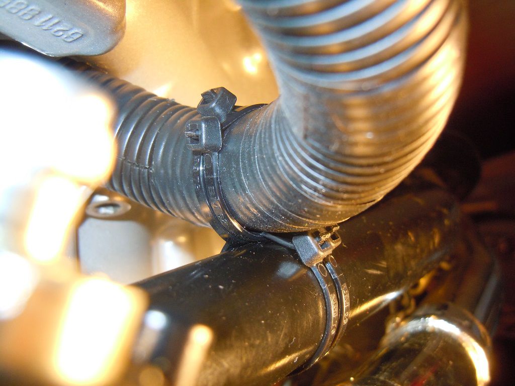

Продолжим, конец уж близок.... Ржу аки конь Итак, вообщем та ничего особо интересного к сожалению, ну уж что есть.
                                         "Ода пластиковому хомуту"
                                                           Ржу аки конь
Данное решение конечно вызывает ряд вопросов, не призываю следовать слепо но тем не менее оно имеет право на жизнь в виду того что после того как было опробовано мною на предыдущем подопытном мотоцикле(640-я ява) в полевых условиях зарекомендовало себя с самой лучшей стороны в плане практичности унд функциональности, эстетическая составляющая конечно отстает и оставляет желать лучшего, но при использовании некоторых простецких ухищрений и этот изъян можно умело нивелировать практически в нуль  Ржу аки конь Итак, способ "колхозно-лениво-босяцкий от Бо"  Ржу аки конь Надо бы запатентовать на самом деле но лениво Ржу аки конь Значит способ подразумевает некоторую технику исполнения и некоторую выборочность в подборе материалов, что в свою очередь с высокой долей вероятности позволяет ожидать удовлетворительное качество произведенного монтажа. Первое что необходимо закупить это пластиковые хомуты требуемого качества, желаемого цвета и подходящего размера, самое главное не покупать что то некачественное, некачественное от качественного легко отличить при помощи не большего теста: взяв один хомуток и затянув его от души на чем то круглом желательно, если он порвется раньше чем сможет хорошо утянуться то такие применять не следует, если же у вас возникнут проблемы с его разрывом даже при использовании плоскогубцев которыми вы будете тянуть за хвостик хомута - то все гуд(ну можно и совсем обойтись без тестов, главное брать что то фирмовое а не китай), я это все так муторно и скрупулезно описываю ибо это главное в данном способе, если хомутики будут плохие то нет никаких гарантий что они даже будучи нормально затянутыми при установке не лопнут в процессе эксплуатации. Методом тыка я вывел для себя что на мотоцикле достаточно двух типоразмеров которые в различных комбинациях перекрывают все потребности при монтаже, возможны некоторые отступления в плюс по длине или еще какие варианты по ширине, но приведенные ниже размеры: 300 х 3.6 мм + 160 х 2.5 мм - на мой взгляд оптимальны. Цвет соответственно нужен черный если у Вас рама 638 и прочее, для красных Яв понадобятся еще(в дополнение к черным) и красного цвета, такие тоже есть в нормальных магазах(дальше я поясню как именно я креплю хомутами, и соответственно под раму если она красная потребуются красные хомуты, а под оболочку троса, к примеру, черные, ну это если Вы заморочитесь фэншуем по полной Ржу аки конь). Сам монтаж выглядит следующим образом, определяемся с размером хомута по месту, я предпочитаю использовать два-три маленьких вместо одного широкого потому как ими проще установить требуемую силу обжатия и в данном варианте вроде как лучше в итоге получается "рельефность" скажем так монтажа. Способ хоть и прозван босяцким но справедливости ради надо признать что он далек от экономии, упор все же сделан на качество, первый раз это дает о себе знать при закупке материалов Ржу аки конь а потом при непосредственно их рациональном, но все же больше с перевесом в сторону качества монтажного соединения а не экономии материала использовании, для достижения высокой прочности соединения но без лишнего давления при обжатии или перекосов я соединяю не два элемента одним хомутом, а соединяю хомут с хомутом предварительно одетые на каждую из деталей, грубо говоря, использую в два раза больше хомутов нежели принято обычно в подобных случаях, для наглядности ниже фотки:
-трос спидометра
-тормозной шланг
-сливная трубка радиатора
-маслошланг
« Последнее редактирование: 06-12-13, 22:05 от sland » Записан
