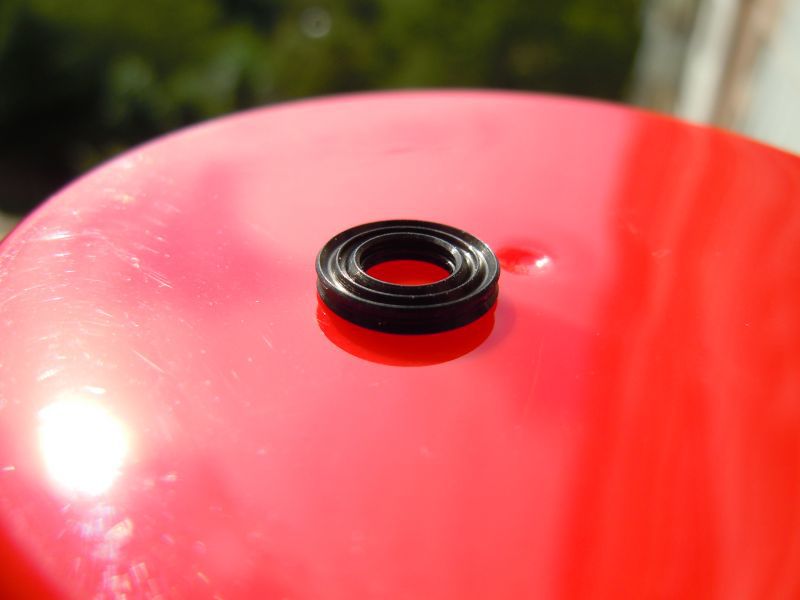

- вот этот пыльник был порван в двух местах скорей всего из-за перегрева, сам пыльник достаточно плотно внешней стороной терся о корпус тормоза
- следы контакта пыльника
- теперь есть небольшой зазор, правда если немного наклонить вторую часть тормоза то контакт все равно будет, но это не идет ни в какое сравнение с тем что было, до этого пыльник сильно давил внешней стороной на корпус.
- вот тут немного снял.

Пошел стфоткал на нормальном свете сальник, даж колпачек красный нашел для этого дела Улыбка, один в один, машейники, елки-палки Ржу аки конь
Слева о-ринг я так понимаю, зачем то кладут вместе с цепью что в первый раз покупал что во второй, по середке чешский х-ринг, справа w-ринг(XSO и GXW одновременно Улыбка)
