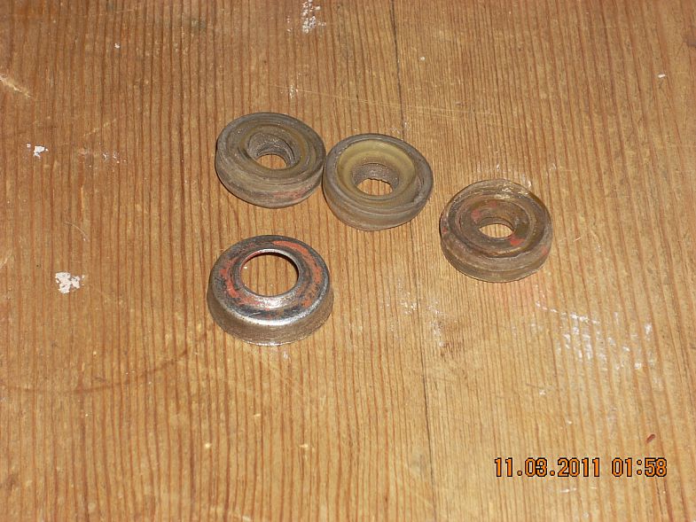

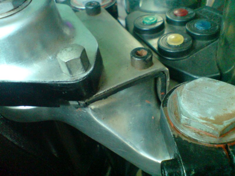

Мужики, может кто подбирал что-нибудь вместо амортизаторов в панели приборов т.к купить новые нигде нельзя.

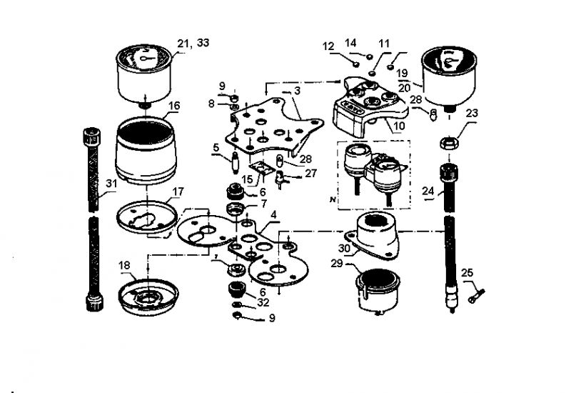

Вопрос о таких примитивных амортизаторах в приборной панели (их должно быть 8 штук):
А вот и приборная панель в разборе для более понятной картины (под номером 6 - эти самые амортизаторы):
Я думаю на их место можно поставить какую-нибудь резинку.
У меня вместо них прежний хозяин додумался поставить гайки Улыбка Я думаю - это не дело. Нужно хоть что-то резиновое поставить.
Заранее спасибо большое!

Я изначально поставил гайки))),
но т.к встроил вместо стандртного одометра ЖКИ, а он у меня вышел из строя из-з вибрации -то после следующего разбр установил резинки от кислородной шланги-что я там мудрил непомню, но не особо мягче стало, но масса на приборке пропла((
Фотки вроде как нужно загружать через внешний источник, к примеру рамблер фото, квип или другие ресурсы, в галерее хранятся фотографии которые просматриваются модерторми и могут ими же отдтуда удалится, задно модееры правильно подскжут.

попробуй подобрать маааленькие сальники по размеру

Топливный шланг от классики.Вроде нормально,пока держится.Ну или что-то типа того.

Да, я пробовал сальники с задних амортизаторов явы подходит хорошо, но комплект их не так дешево стоит Ну, блин...

            У меня вообще амортизаторов нет на приборной панельке, только пласт резинки. Просто пластина с бриборки у меня сделана с одного куска нержавейки. Вибрация бывает только на максимальных оборотах, а так нормально
            Вот как
И красить не надо!
И красить не надо!

есть вариант если есть токарь,из полиуретана выточить,полиуретан видел в грузовых запчастях,возможно это бредовая идея.

да какой токарь вы что?? по таким мелочам беспокоить да и искать, шланги подходящего размера атрезал и в путь

Ну да, каждый амморт включает две подушки, две чашки и крепежку с резьбой с обеих сторон. Когда впервый раз разобрал. Полный комплект был только на одном амморте. Пришлось думать чем заменять. Первое что пришло в голову - шланг. И винты с подходящей резьбой. Нормально получилось.
Но при первом же случае перебрал все на подушки, благо в купленных запах попались1,5 приборки)) Одна некомплектная. В общем даже запас остался.
