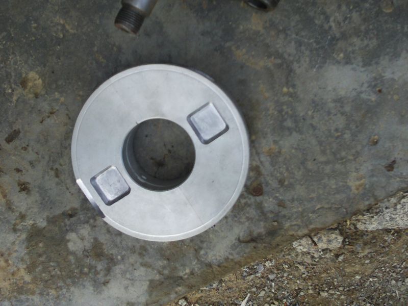

Я всех приветствую ребята. Особое внимание попрошу обратить на эту тему тех кто гоняет на 638 Яве, парни это специально для вас. Часто идут разговоры о том что 638 не заводится либо с очень большим трудом, меняют сальники, подшипники, поршни, кольца, различные прокладки, свечи, карбюратор, но толку никакого...
Тут все дело заключается в одной очень не продуманной детали 638 двигателя - центральной опоре коленвала (далее -ЦО). Дело все вот в чем:
как известно картер двигателя Явы 638 имеет более мягкий сплав чем 634, из-за того что его лишили добавок(графит, цинк) которые присутствовали в 634, скорее всего этим они хотели избавиться от хрупкости, потому что часто на 634 двигателях присутствовали сколы, разломы в местах крепления, это было именно из-за груфита в составе он делает металл менее тугоплавким, но при этом более хрупким, ну так вот, из-за того что 638-ой двигатель имеет мягкий сплав, после пробега в 30000 в среднем, центральная опора коленвала начинает вытягивать металл в картере в месте своей посадки, она не стачивает его как многие думают, поэтому простая замена ЦО на новую толку никакого не даст, т.к. картер в месте её посадки становится "яйцеобразной" формы. Это в своюю очередь приводит к тому, что ЦО болтается и пропускает компрессию из одной кривошипной камеры в другую, то есть топливо перестаёт всасываться в кривошип и мотоцикл соответственно не запускается. Есть технология по наплавке нового аллюминия на выработанные места, но из-за того что всё-таки металл картера и металл наплавки отличается, а он будет отличаться хотя бы потому, что металл картера уже "уставший" от времени и теряет свойства постепенно, эта наплавка продержится недолго. сажать на герметик - это вообще верх неприличия по-моему, потому что это же центральная ОПОРА она должна выполнять роль именно ОПОРЫ коленвала а не просто там держатся чтоб пусте небыло, ну сами подумайте как герметик может удержать коленвал?? в общем мы закончили предысторию и подошли к основной части этой темы, единственным непоколебимым способом устранения проблемы с ЦО  - это установка МОНОЛИТНОЙ ЦО!
Описание:
Для тех у кого есть возможность вот моё видео можете посмотреть там я все показываю и рассказываю, вроде всё доступно и понятно, заранее прошу извинить за мои "какбЭ" и "ну" и всякие "мухрю" ))) просто это первое моё видео я немного волновался))) вот ссылка
Монолитная ЦО - ЦО отлитая из цельной аллюминиевой "болванки" с проточенными отверстиями под центральный подшипник и под стяжные болты, далее распиливается пополам и протачиваются топливопроводные каналы.
Отличия от стандартной ЦО:
Имеет почти 100%-ную площадь соприкосновения с картером, в стандартной всего лишь 5-ти мм полоски, которыми собственно говоря и тянет картер
имеет больший вес, а значит устойчивость к вибрациям у неё значительно лучше
имеет допуск "с натягом" инженеры поймут что это значит, для тех кто не понял не сочтите за попытку обидеть - это означает что они имеет на сотые доли больший диаметр чем посадочное место в картере, а значит что её установка может быть выполнена ИСКЛЮЧИТЕЛЬНО ПРИ РАЗОГРЕВЕ КАРТЕРА, и когда все остынет ЦО встанет там "намертво"
ВНИМАНИЕ!!! При установке будьте осторожны! Если вы дадите картеру остыть не успев, при этом до конца "посадить" ЦО то последствия могут быть разными, у некоторых кто не смог поставить потом не получилось её обратно достать! Мне повезло, я смог вынуть обратно и поставить потом снова, ГЛАВНОЕ: как можно сильнее разогреть половины картера
Ну вот собственно и всё! После установки этой детали, ваш мотоцикл обретет надёжную поддержку коленвала, а значит не будет излишних вибраций, зупуск мотора не станет больше проблемой для вас, и не будет никакого треска, который часто слышен на 638-х моторах!
ВСЕМ СПАСИБО ЗА ВНИМАНИЕ НАДЕЮСЬ, ЧТО ЭТА ТЕМА КОМУ-ТО ПРИНЕСЁТ ПОЛЬЗУ КАК МНЕ! ЭТО БЫЛ Bike-R он же AleX J он же Александр Мишура, если есть еще какие-то вопросы, можете мне писать в личку либо сюда: vkontakte.ru/alex_j_o.g.s.studio
