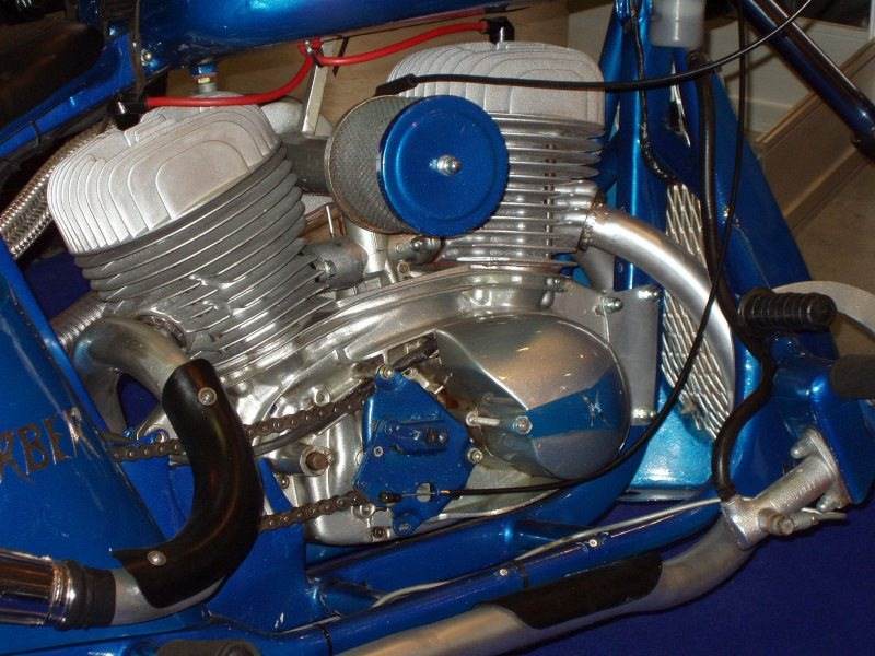

« Ответ #18 : 20-06-11, 10:35 »
Надо не два карбюратора, а два котла на один карбер. Лыба до ушей
http://www.sesa-moto.cz/soucasnost/fotoreportaz/data/motocykl%202006/37.jpg
Записан
YAN-4ik
Мощность: 5
YAN-4ik читает мануалы.
Местоположение:
Беларусь, г. Гомель
Сообщений: 962
« Ответ #19 : 20-06-11, 13:58 »
А как интересно заслонка воздушная там ходит?
Записан

а как вам вариант на 634? )))))).....
Скорее всего работать будет только один карбюратор, они полюбому разные, сопротивление разное, заслонки открываются полюбому немного поразному, засасывать будет через тот у кого сопротивление меньше, второй будет за первым вдогонку в 1/10 производительности работать.
Объединено: 21-06-11, 08:47
При таком положении воздушных фильтров будет погрешность работы мотора от встречного ветра. Когда ветер дует во входное отверстие это создает чтото вроде наддува, давление над жиклером повышается и бензину начинает захватывать меньше, смесь обедняется. Но это так, я так думаю.
« Последнее редактирование: 21-06-11, 08:47 от Hodok » Записан
Игорь 638
Мощность: 2
Игорь 638 читает мануалы.
Местоположение:
Украина
Сообщений: 72
« Ответ #24 : 21-06-11, 14:22 »
Полностью поддерживаю. Если есть желание поупражняться в регулировке на синхронность работы двух карбюраторов то по любому необходимо переделывать обе половинки картера, для подключения каждого карбюратора к своему цилиндру.
У указанного на фото варианта первый недостаток - топливо-воздушная смесь при хододах, будет конденсироваться - осенью, зимой и весной завести - проблема№1.
Второй - разовые воздуханы.
В данной переделке нет никакого смысла. Только лишний гемор.
