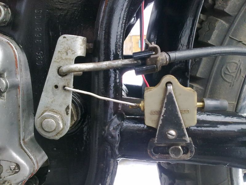

Кто ставил лягушку заднего тормаза, чтоб работала без тросика?
Нашёл жигулёвскую какуюд-то(толи КПП, толи лягушка тормаза) думаю приварить к раме на пластинку, около оси тормаза слева.
Выложите фото кто что делал и какие оригинальные решения применялись.
С тросиком почемуто больше нехочется иметь дел, в общем покажите посоветуйте у кого что и как???

« Ответ #2 : 13-04-11, 12:12 »
Как вариант
Записан

« Ответ #3 : 13-04-11, 15:11 »
Как вариант
У меня еще на предыдущей яве такая же стояла на хомуте в том же месте.

« Ответ #4 : 13-04-11, 17:02 »
Как вариант
Тут я взял обыкновенную мотоциклетную лягушку, сделал крепление, просверлил отверстия в раме, нарезал там резьбу М6 по моему, ну и приладил. В идеале там вместо проволоки должна быть пружинка))

« Ответ #5 : 13-04-11, 19:58 »
У меня както так, делалось лет 20 назад. Наверное нужно переделать немного.

« Ответ #6 : 13-04-11, 21:01 »
куда вторая прушина идет??

« Ответ #7 : 13-04-11, 21:19 »
За болт цепляется Улыбка наверно

« Ответ #8 : 13-04-11, 21:26 »
Вторая проушина для троса тормоза коляски.

« Ответ #9 : 13-04-11, 22:04 »
седня тоже лягушку себе делал  завтра фото думаю выложить фото

« Ответ #11 : 14-04-11, 09:35 »
Пластиковая стяжка впоследствии была заменена на пружинку, а сама лягушка была прикручена к карману/бардачку. Трос на фото - сцепление от оки, если кому интересно.

« Ответ #12 : 14-04-11, 14:32 »
телефон фигово фоткает) лягушка с ижа прост стянул ее хомутом держиться очень крепко!!

« Ответ #13 : 14-04-11, 16:35 »
Без резинового кожуха на улице она быстро умрет, кмк.

« Ответ #14 : 14-04-11, 16:42 »
да я ща еше не придумал что туда поставить. да и ногой провода можно оторвать)

« Ответ #15 : 18-04-11, 13:11 »
По мне, так уж пусть была бы с тросиком, чем вот такие отдельновисящие сопли возле заднего к-са! Сорри за офф-топ.

« Ответ #16 : 18-04-11, 13:33 »
Качество монтажа это уже другой вопрос, но сама идея зело хороша.

« Ответ #21 : 18-06-11, 13:09 »
Могу предложить вот такой вариант, у самого когда штатная умрет сделаю именно так:
Но привод тросом все равно придется оставить слева, даже можно вывести и на передний тормоз тросиком.
