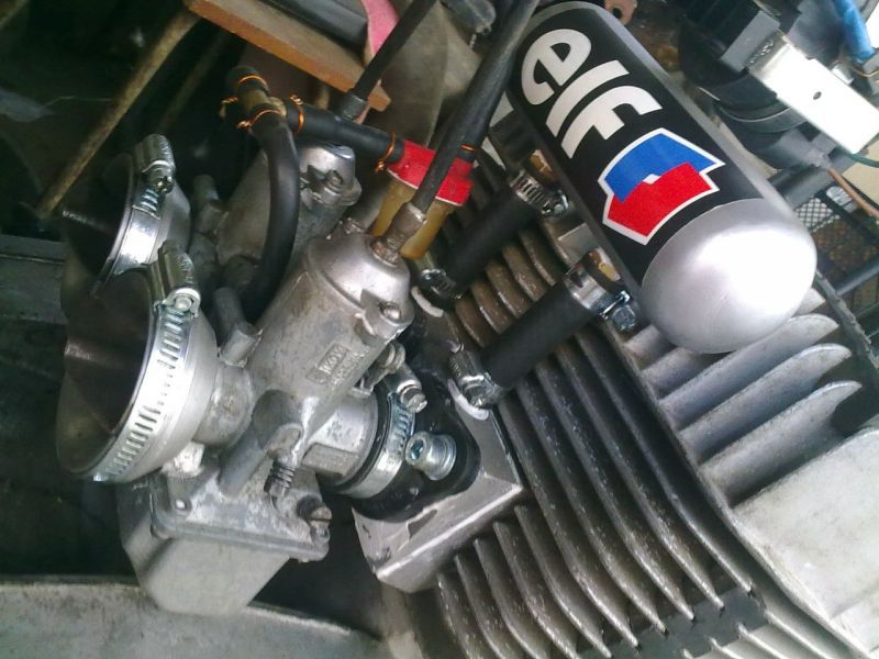

Ну и наконец вашему вниманию представляю нашел в инете наконец резонатор впуска на яве!
вот пожалста

Как она едет с таким топливным фильтром? А так прикольно посмотреть. Надо с этим чуваком связаться - спросить как она?

да не эт не моё) я ж говорю нашел в инете случайно наткнулся

Нашёл я видео про эту яву. Моя с одним карбом, без ЛК и резонатора, набирает не хуже этого!
