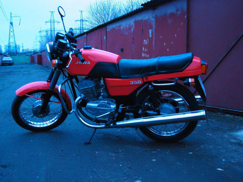

Парни Всем доброго дня !!! Вот довожу свою ласточку до ума , и сообственно хочу выслушить мнения форумчан пока это сырой вариант и есть возможность что-то доделать, переделать . Я хотел бы спросить глушаки не сильно подняты??? Жду ваших ответов- советов!!!
вот фотки

Если не стремишся к оригиналу, то делай глушаки паралельно пеналу. Так наиболее эстэтичней .

Правильно, у тебя 638-ая первых выпусков, глушители идут параллельно к земле. А задирать с завода начали уже на люксах.
  Обрати внимание на приемные трубы глушителей. Они другой формы. и крепление вроде немного другое.

вот япримерно так и хочу сделать вопрос а том насколько и можно поднять ? и как это может отразиться на характер-ких качествах!

 Наилучший пример я тебе показал. Отразиться это только на пасажире, точнее на его одежде( если валить около 100, то одежда покроеться масляными точками).

Согласен с Антипионером, самый нормальный вариант на такой яве это параллельно пеналу, так что насколько их поднимать будет зависеть лишь от того на сколько поднят зад

У меня выпуск как у тебя (глушители должны быть параллельно земле) и патрубки соответственно угловатые немного. Но они приподняты как на более поздних Явах (у которых глушители параллельно пеналу). На корме масло оседает, но не критично...

Есть момент один,если задирать эти глушаки как на Люксовке,то придется погемороиться с креплениями ,патрубками и лапкой кика.  Потому что на  638 обычной,на глушаках нет выемки под аммо. Они соответственно будут торчать вширь и стандартная лапка будет колбасить по глушителю при попытке завести мотор. Третье крепление скорее всего тоже не подойдет по месту. И если мне не изменяет память ,глушаки на фото в топике длиннее чем от Люксы. Хотя конечно если есть техническая база и хорошие слесарные навыки,можно что хочешь сделать не хуже заводского.
Вот фотка Люксового глушака,видно выемку как раз.

У меня нет этой выемки, глушинели как у 634 т.е. Как я понял, кикстартер перегнули немного, а крепление глушителей под подножкой пассажира самодельные. Глушители на самом деле немного растопырило, но почти не заметно.
Это все тюнинг прошлого владельца. Не возвращаю обратно только по тому что боюсь что я на бездорожье их быстро ушатаю.

Точно так же была поднята 634.7.  Чуть перегнутые патрубки от Люксы,переделанные крепления глушителей и подножек,кик был нагрет,изогнут в нужную форму. Правда после пришлось его разрезать и удлинить на 20 или 30мм. http://forum.jawaold.su/viewtopic.php?t=13249  Получилось очень красиво,особенно когда видишь вживую. С Люксой же все намного проще-если есть нужные детали,просто поставил их и всё.
 Учитывая нынешнюю стоимост и доступность глушаков и если предполагается езда не только по асфальту,их конечно лучше задрать. Я когда решил приобрести Яву,то это было чуть ли не основным критерием. Потому и выбрал Люксу.
