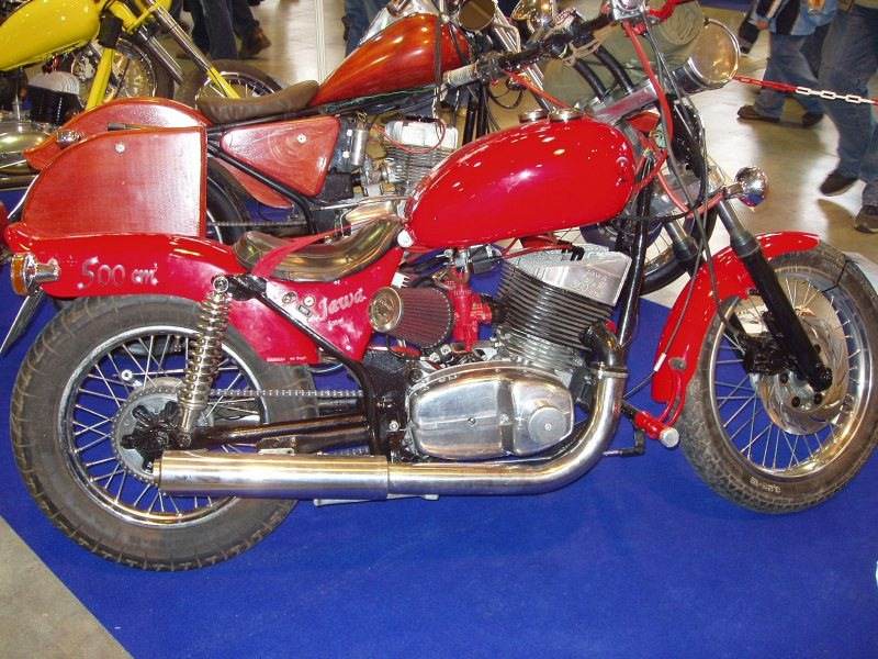

« Ответ #35 : 20-06-11, 10:40 »
Лазал по галерее одного сайта. Двиг 634, 500 кб. см. Никто не знает истории переделки? , мне чисто для интереса http://www.sesa-moto.cz/soucasnost/fotoreportaz/data/motocykl%202006/41.jpg
