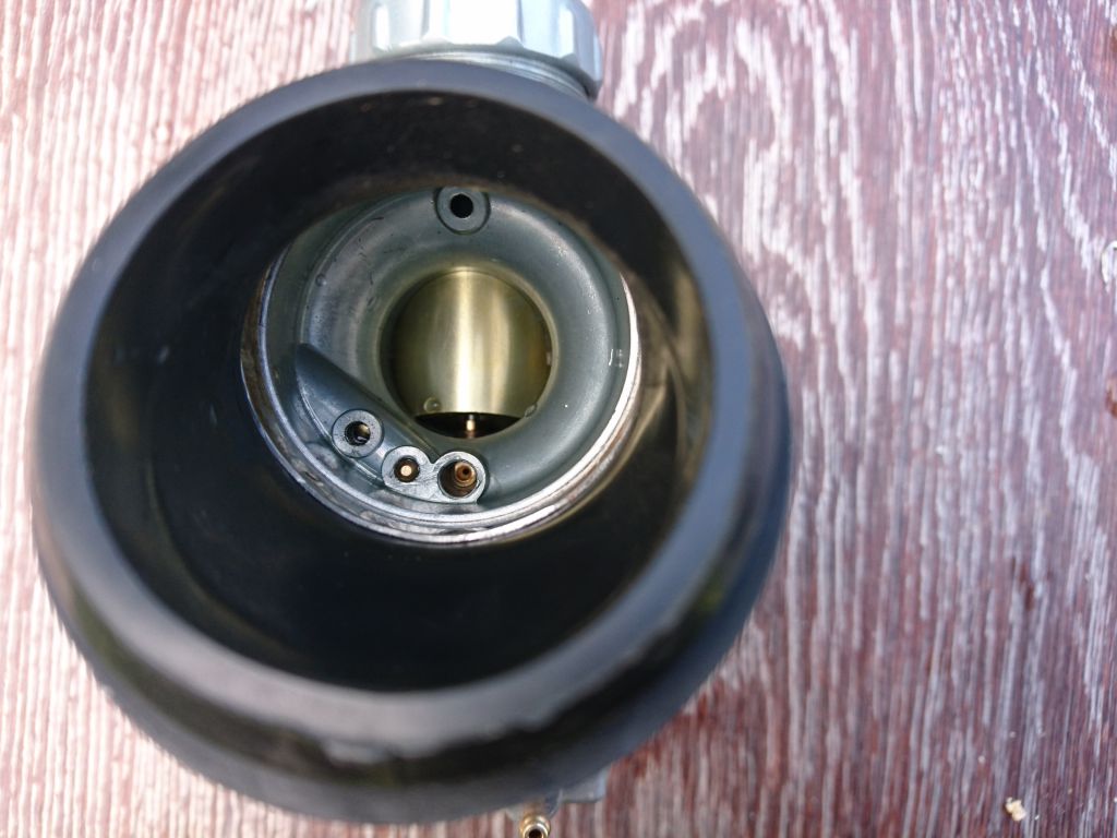

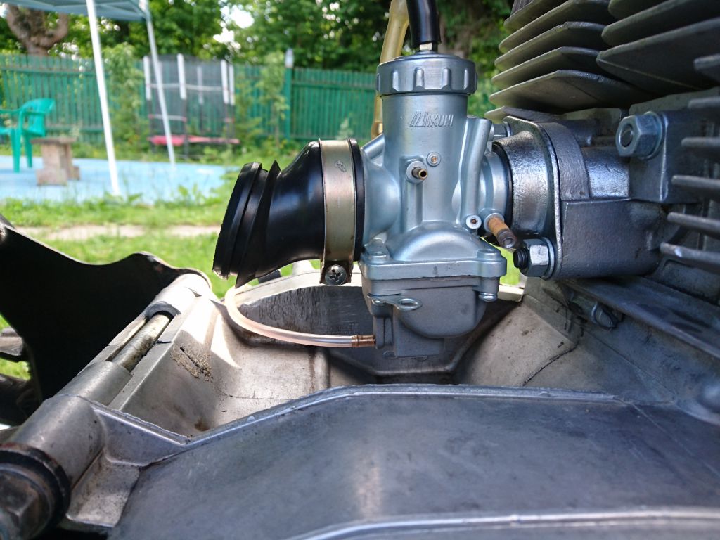

на 638ую мало фоток с микунями, поэтому вот:
Карб - микунь 24. Ну так его называют продавцы. Идет на питбайки как тюнинг, на ебее этот карб продают на древнюю ямаху DT175. В сети есть тема про этот карб:
https://bikepost.ru/blog/57543/Mikuni-kitajskij-s-yamaha-dt-175-na-voskhod.html
У меня вобще комедия с этим карбом была: впарил мне его один мужичок с авито (г. Клин) за 5 т.р. под красивой легендой, что карб из старых запасов, покупался за 300 баксов, ввозился (зачем то) контрабандой со спиленным словом "микуни" =). Не знаю, знал ли истину продавец, но точно такой же карб я потом купил в москве за 2000р. тоже новый, в магазне питбайков. На ебее  он вобще 20 баксов стоит:
https://www.ebay.com/itm/CARBURETOR-CARB-FOR-YAMAHA-DT-175-DT175-1979-1981-Enduro-SUV-28mm/291644578063?fits=Model%3ADT175&hash=item43e75f190f:g:LJEAAOSwfpVZJ8e~
Зачем второй карб купил? у первого свернул трубку главного жиклера, а запасная -стоит 1500р.

Монтаж:
Родная резинка (новая, эластичная) разогретая в воде легко натягивается на стятый карб. Нюанс: из за разности диаметров и дурацкго изгиба получим горб внизу резинки, затеняющий входы каналов в низу карба. Как следствие, получим там зону пониженного давления, и выброс смеси в воздухан (даже без воздухана), и дикий захлеб движка. Решение: вставить кольцо, идеально подошел корпус бошевского бензонасоса от инжекторной авты (фотки забыл сделать, потом добавлю, если нужно)
Далее, на этой фотке видно, что с кольцом этим фланец резинки на воздухан сильно наклонился.
 Поэтому Воздухан ставим соответственно, под саморез подставил разрезную резинку, пара которыхя у бардачков зачем то стоят. Ну 10-15мм вобщем шайба нужна, и саморез подлиннее. Больше ничего. Да, хомут лучше не нормовский а вот такой цельный, это от китайского 150сс скутера, хорошо подошел. Но вобще надо бы нормальную широкую резинку ставить. Подозреваю, что холодный пуск из за кривого канала на родной резинке. Не решил пока как, неудобно там.
Настройки карба
- ну вобщем игла в самый низ (верхняя проточка), и все настройки) Иначе - богатит. Может надо жиклер поменьше, но пока и так вполне.
-Уровень - 3...5 мм от прокладки. А, уровень это ж отдельная песня. Я б тому инженеру, что заставил всех на 638ых весной искать банки денег бы не платил). На микуни все просто до неприличия.
Вот опять эта фотка:
Там вот трубочка внизу. Она вобще для перелива бенза в карбе, поэтому ее строго вниз надо,а не вверх, как видал у народа. Но главное, если трубочку загнуть вверх и прижать к карбу, открутить на пол-оборота сливой винт на карбе - по закону Архимеда увидим уровень. Никаких банок и рук в бензине)
Что странно, мануал по микуням гласит, что уровень тупо по поплавку надо - шов в паралелль с прокладкой. Вот при этом на обоих микунях уровень почти под переливную трубку. на горячем подкапывает оттуда. Поставил 2-мм ниже корпуса карба, мерил посредине карба, не пойму куда он там наклонен под нагрузкой амортов.
А. и на том же фото видна справа заглушенная трубочка от раздельной смазки.
Винт качества - 2...4 оборота, хрен поймешь, вяло реагирует, я уже говорил.
Тросик газа - рубашку на 3мм укоротить.
Все вроде)
