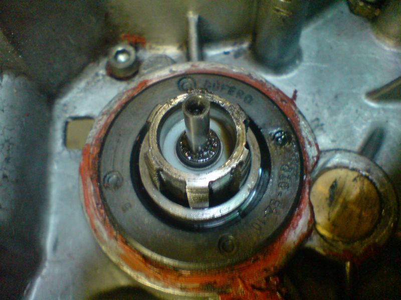

« Ответ #26 : 07-01-11, 12:01 »
Течь ета иногда полезная цепь постоянно смазывается ну кто при условии щто у вас кожух герметичен.
А проблем есть несколько:
1.На штоку сцепления короткому выроботка довольно часто встричается.
Ет ставим новый шток тут без вариантов.
2.Сальник задубел.
Меняеем сальник на новый, и ещо можна поставить дополнитеольный такой самый, предварительно зделав потай в текстолитовой заглушке( в другой детали она белого цвета етот потай уже есть)
Теперь штоб вынуть ету текстолитовую заглушку ничо половинить и ламать не нада.
Просто берем мичик М6 нарезеем резьбу в текстолитовой заглушке( токо так штоб же сальник не повредить старый).После етого закручеваем туда винт на 6 до упора пока шайба не вылезит.
Иногда шайба текстолитовая сидит очень плотно и винт на 6 срывает резьбу тогда нужно произвести ету процедуру с мичеком М7.

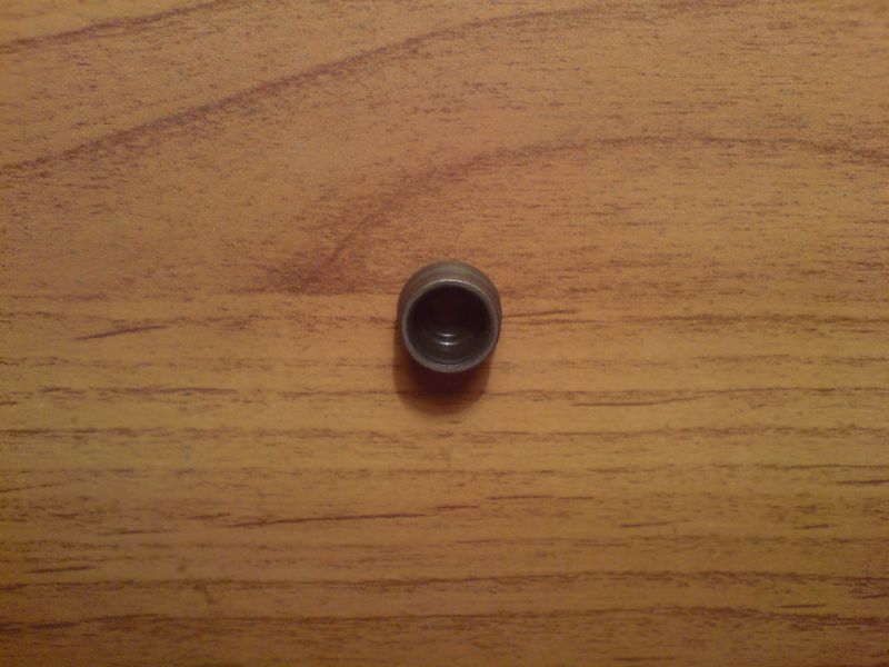

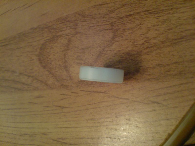

    Решил я всё-таки темку возобновить. Есть куча тем про течь сальника сцепления, но я так единого вразумительного ответа и не нашёл как  её устранить.
    Поискав по авторынкам сальник с внутренним диаметром 5 я понял, что найти такой - это дохлый номер.
    Вобщем при поисках сальника Я думал, чем можно его заменить?
    Ответ: маслосъёмным колпачком с машины.
    Нашёл я его таки. Подходит с Опеля Астра и Зафира - там одинаковые двигатели. Объём 1.6 - 16-ти клапанные.
    Купил себе 2 колпачка за 2,5 у.е. вроде как не дорого.
    Высота - 8 мм, внутренний диаметр 5 (но в колпачке он гораздо меньше - поэтому серъёзный износ ему не грозит), и 2 установочных диаметра 10 и 11 видно на фото ниже.
    Я буду точить себе новую капролактановую втулку, но можно просверлить в старой отв. на 10 - желательно чуть занизить, чтобы запрессовать. И всё!
    Чертёж своей втулки выложу как сделаю.
  Как видим корпус металлический!

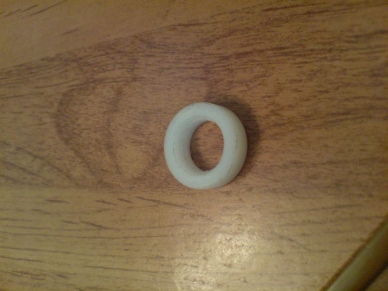

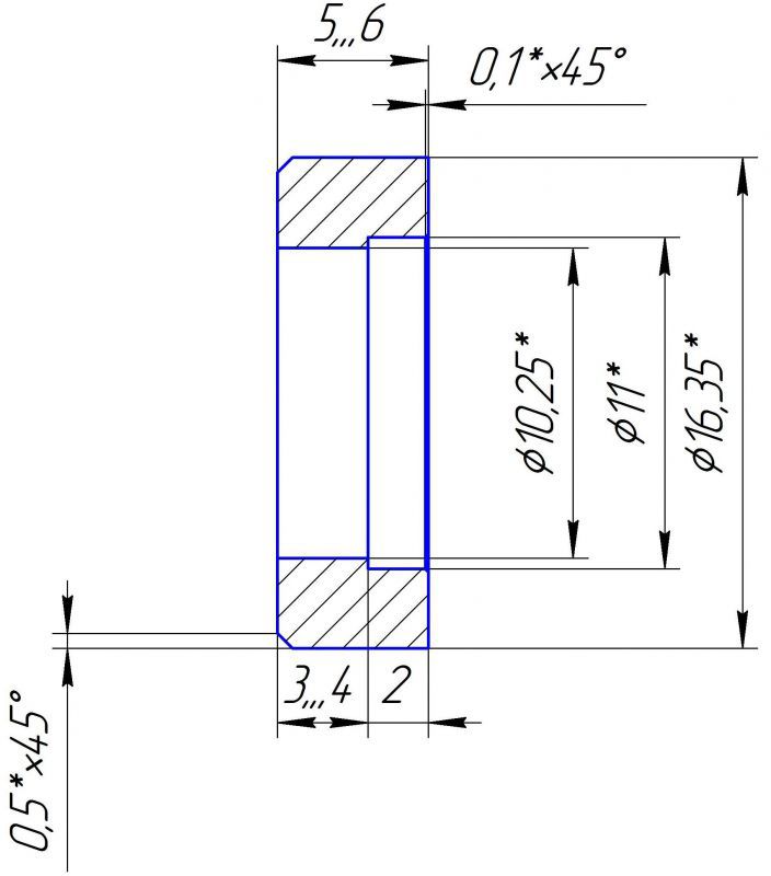

В общем заказал я у станочника капролактановую втулку по моему эскизу.
  И так - маслосьёмные колпачки с диаметром 5 мм с каждой машины имеют свои размеры, поэтому данные эскизы и модели для колпачка, справочные. То, что выложено ниже с Опеля, марка описана выше.
  Можно сделать несколько вариантов.
  Вариант №1
  Колпачёк либо запрессовывается в втулку либо садится на холодную сварку или что-то на подибии её
  А затем готовый сальник запрессовываем в двигатель.
  Вариант №2
  Колпачёк надевается на выступающую часть втулки и держится за щёт буртика на кончике выступа.
  Эскизы данных втулок
  Размеры помеченные * являются справочными размерами(они примерные - для моего случая), их станочник или вы должны замерять сами, т.к. колпачки разные и выработка у всех тоже разная.
  Я отдал станочнику колпачёк, отдал данные эскизы и модели, сказал надо сделать чтобы всё плотничком, он сказал: "Окай понял" и дело пошло.
  Вобщем как в КВН - "Я вам задание дал, а вы выгрибайтесь"
Объединено: [time]Птн 18 Май 2012 09:21:12[/time]
Подправил немножко размеры после промерки микрометром.
   Второй вариант оказался не под силу обычному станочнику. Остановились на 1-ом
« Последнее редактирование: 18-05-12, 09:21 от YAN-4ik » Записан

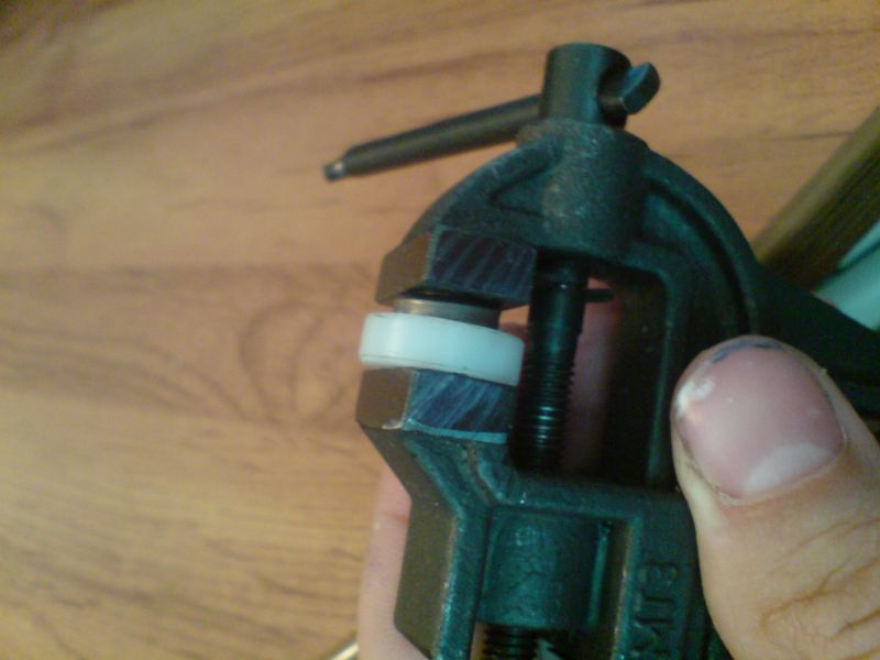

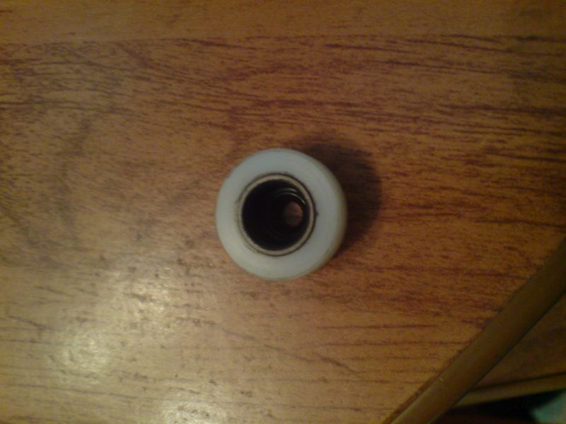

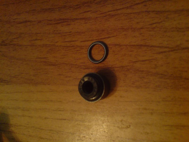

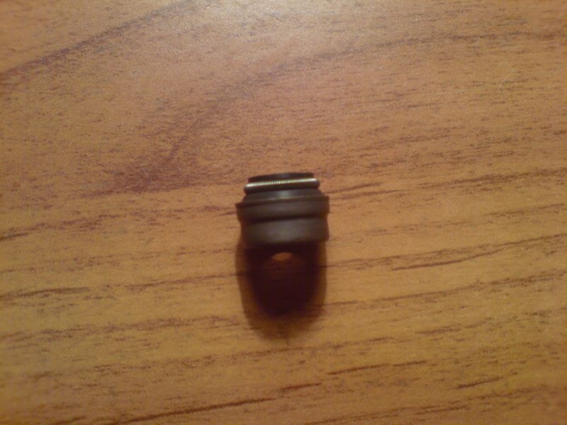

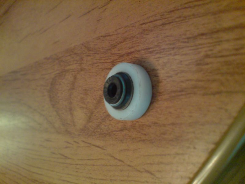

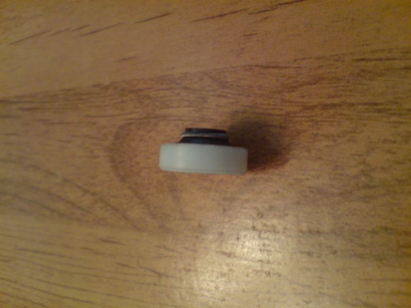

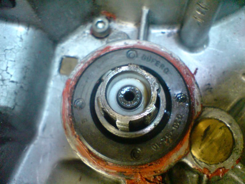

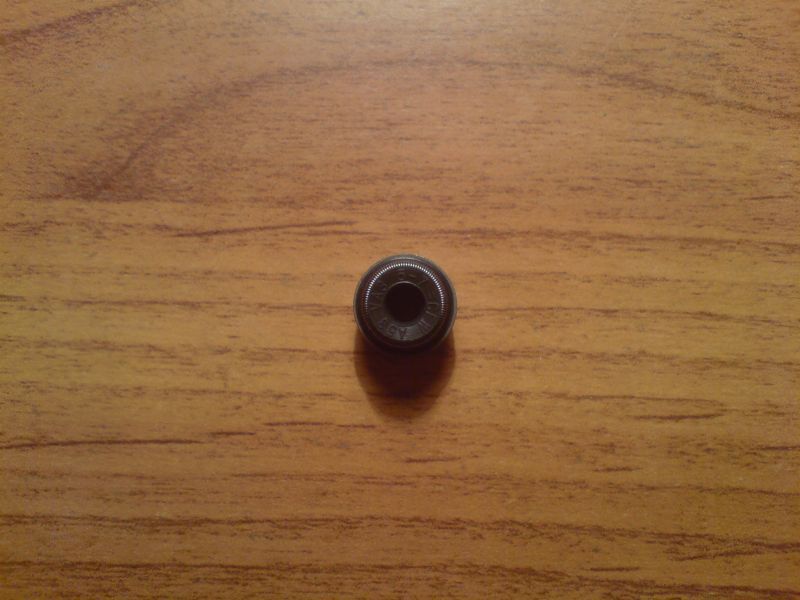

« Ответ #36 : 04-06-12, 08:41 »
1.
Маслосъёмный колпачок 5-7=CFW A53 VA3 от Опеля. 1,2 у.е.
2.
3.
4.
5.
втулка из капролактана(капролактама, капралона) 1,5 у.е.
6.
7.
снимаем кольцо для запрессовки.
8.
запрессовываем.
9.
10.
11.
12. запрессовываем и вставляем шток, предварительно смазав маслом, т.к. на сухую фиг всунеш.
13.
Объединено: 04-06-12, 13:34
Итоговая стоимость 2,7 у.е.
« Последнее редактирование: 04-06-12, 13:34 от YAN-4ik » Записан

YAN-4ik
Мощность: 5
YAN-4ik читает мануалы.
Местоположение:
Беларусь, г. Гомель
Сообщений: 962
« Ответ #37 : 12-12-12, 21:50 »
Упс, а куда фото делось? Грёбаный Fastpic! Выложу заново, после загрузки в свой альбом.
Записан
Я сам раозбарл, поичтсил и сбоарл клаиуавтру!
YAN-4ik
Мощность: 5
Местоположение:
Беларусь, г. Гомель
Сообщений: 962
« Ответ #38 : 16-12-12, 19:55 »
1.
2.
3.
4.
5.
6.
7.
8.
запрессовываем.
9.
10.
11.
12.
13.
Объединено: [time]Mon Jun  4 13:34:01 2012[/time]
  Все фотки с моего альбома http://www.jawaclub.ru/forum/index.php?action=mgallery;sa=album;id=453
« Последнее редактирование: 16-12-12, 19:57 от YAN-4ik » Записан

PELZEWUR
Модератор
Мощность: 4
PELZEWUR читает мануалы.
Местоположение:
г. Воронеж
Сообщений: 3775
« Ответ #39 : 16-12-12, 21:20 »
Янчик, ты как всегда на высоте. Классный вариант решения проблемы!
Лови плюс.
Материал можно и в статьи добавить. Наверняка еще многим пригодится.
« Последнее редактирование: 16-12-12, 21:22 от PELZEWUR » Записан

Я и знакомый Султан(иногда посещает форум), ещё втулку запасную сделал, колпачёк обошёлся менее 1го уе, 1 втулка 3уе. Колпачёк кажется от какого-то мелкого Опеля, длинной втулку делали на всю глубину шестерни, чтоб ничего лишнего не сувать туда. Чтоб не грузить токаря примерными размерами, дали ему колпачёк и шестерню и обьяснили что требуется.
   Всё понятно Земляк. Чего ж другим не рассказали?
   На счёт втулки на всю длину шестерни - не может быть. Я тоже хотел так сделать, но выяснилось, что часть толкающего кулачка (куда вставляется шток) входит в шестерню! Поэтому максимальный размер втулки я выложил.
   Зы Может у вас по другому, я хз.
