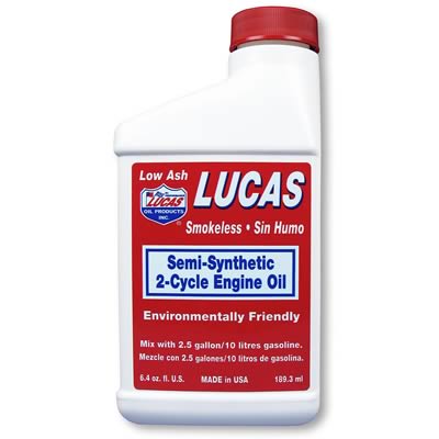

« Ответ #44 : 18-02-09, 06:36 »
Долго долго ходил по магазу в поисках масла в бензинус. Даже представить себе не мог что такой большой выбор :-) Я помню в наши совковые времена подскачил к заправке, залил бак бензинуса потом заехал с другой стороны заправки где масло продают вразлив и черпаешь с отстойника стакачик и в бак его. А что было делать... масла небыло в продаже. Доходило то дого что в пути (не у себя в городе а в дальняк когда ездили) где нить в поле или на стройках с техники отработку сливали с двигателей и записку на жевачку на руль что типа не заводить! Масла сп@#$#@и :-)
Даже с вилки с передней в пути сливали как критический НЗ
Ага так вот что я выбрал на фото. Требуют разводить 1 к 50 и обещают там фиг знает что + очень мало дыма. Бутылёк 0,190 ML хотят чтоб я на 10 литров его забацал. Я подумал... Литров на 8-8.5 будет самое то раз просят на 10 :-)
