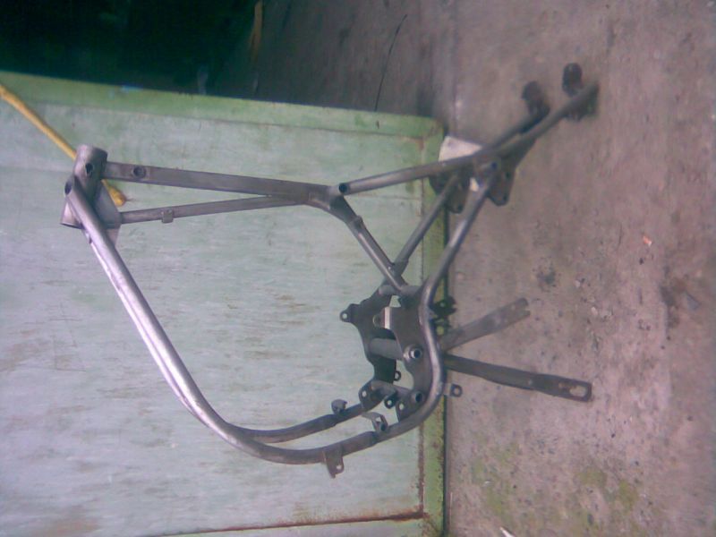

dima 350/640 А ты чем варишь? Переменкой?

dima 350/640
« Ответ #27 : 03-04-09, 14:31 »
то что крепление двигателя не изменится я знаю
я думаю что с удлинёной бозой получится спорт-турист
варю переменой электродуговой т.к она лучше прогреет метал чем полу-автомат

« Ответ #28 : 03-04-09, 16:44 »
для меня да и для большинства жителей частных домов переменка из-за больших токов это роскошь... если делать много непрерывных проходов то и полуавтомат( проволока 0.9 флюс аппарат телвин 140 ампер.) неплохо прогревает... Сильно греть тоже нельзя, уведет...

« Ответ #29 : 12-05-09, 20:46 »
на прошлой неделе сварил раму до кучу
сейчас зачистил готовлю к покраске
Объединено: 12-05-09, 20:48
все сварочные швы которые я варил, грел до красна резаком, а обматал азбестовым полотенцем до полного остывания

dima 350/640
« Ответ #31 : 16-05-09, 13:56 »
http://www.jawaclub.ru/forum/index.php?action=mgallery;sa=media;id=2140;thumb
Вот так наверное удобнее =)

Господа, у кого байк небит, можете померить 2 трубки? нужны размеры, так как после ДТП раму варили и похоже напороли косяк, переднее колесо слишком близко в заднему такое чувство как на косле сидишь. на фотке которую выкладывал товарищ DIMA это 2 трубки верхние на которых лежит бак и к которой прикручиваются катушки зажигания. просьба померить обе, так как они у меня дугой. СПАСИБО!
зачем их мерять они должны быть ровными... А вообще варить раму строго запрещено в любом видном месте, гаишники на экспертизу отправят.
Объединено: 09-12-09, 10:46
Вот смотрите к чему приводит сварка рамы:
