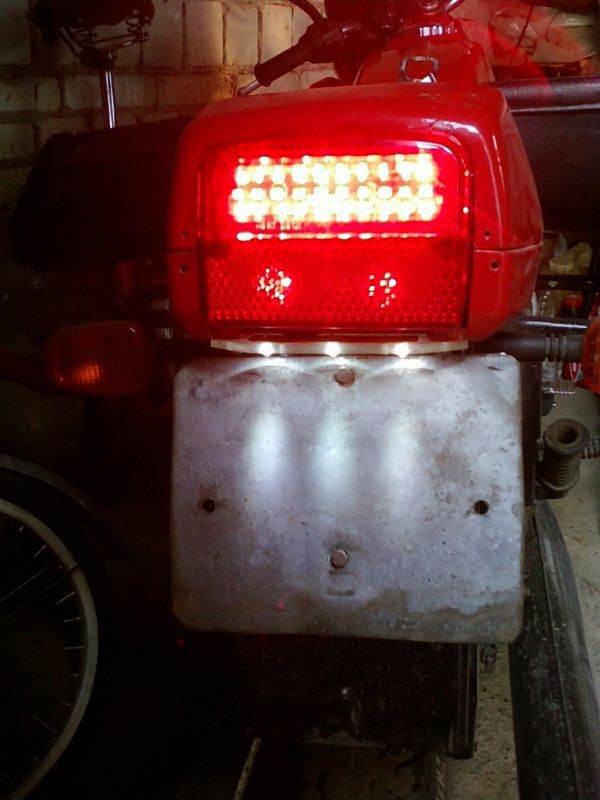

Сделал задний фонарь на светодиодах, Pelzewur отдельное спасибо, нашел в видаке кучу резисторов на 240 ом, светодиоды использовал 3в, фотки завтра днем выложу, правда косяк, диоды так светят что на фотке будет видно сильно ярко, ярче чем в реале

вот габариты(на самом деле цвет ярко-красный, а на фотке оранжевый како-то блин)   а вот так в центрах этих кругов будут светить стоп-сигналы    вот так соединил светодиоды габаритов

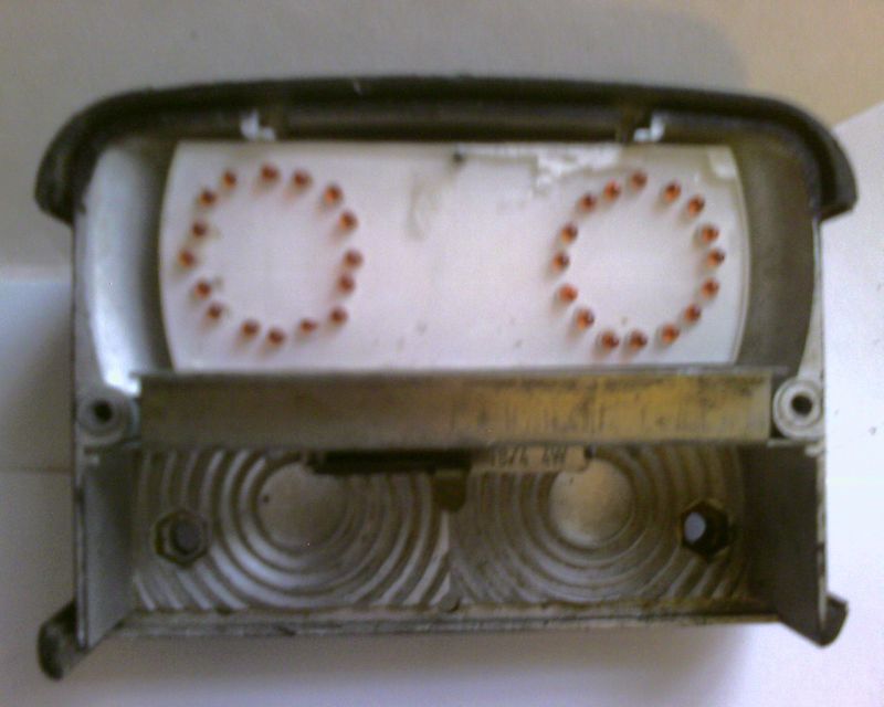

Сделал себе как всегда колхоз-тюненх. Подсветку спидометра и тахометра.
   купил светодиодную ленту со свечением параллельно плоскости ленты.
  Обрезал и приклеил в размер.
   Вот свечение без цыферблата
   А вот готовая подсветка. Хотел красивее запечатлить, но телефон при других углах отказывался адекватно фоткать! То засветить, то ничего не видно, эффект ничего не виденья можно посмотреть на фото без цыферблата.
   Очень даже не плохо.

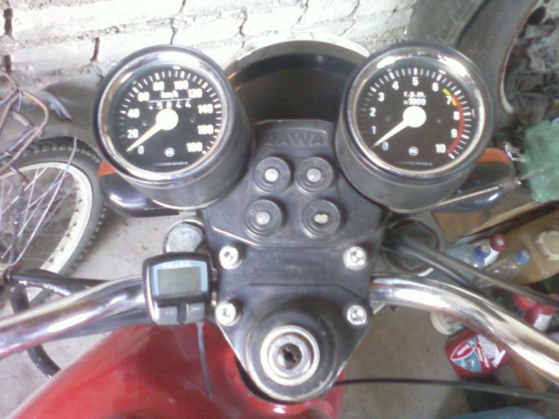

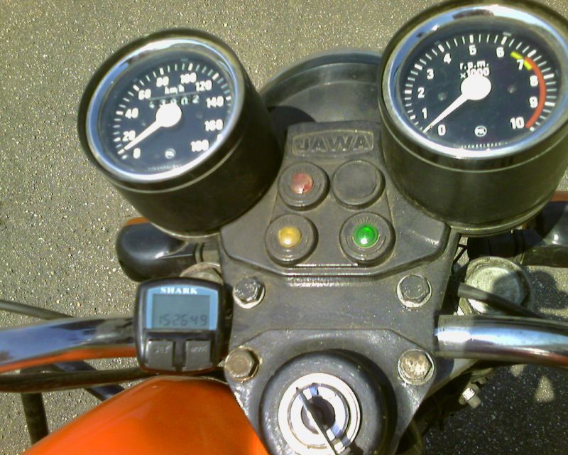

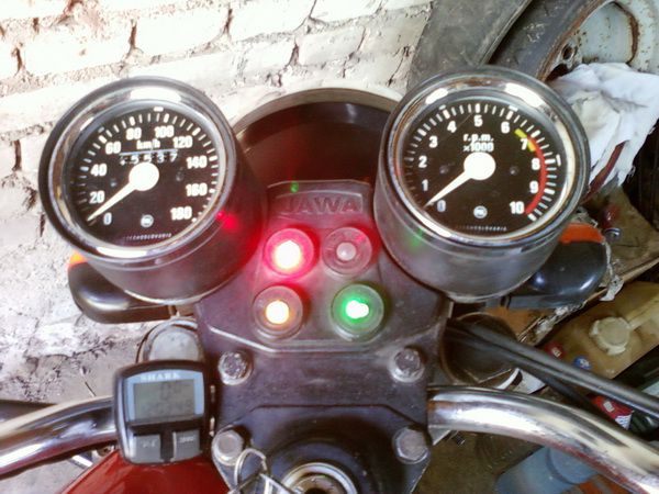

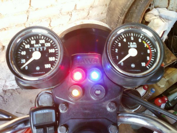

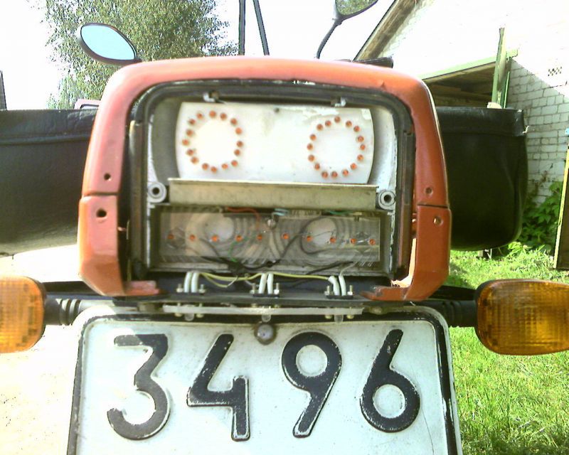

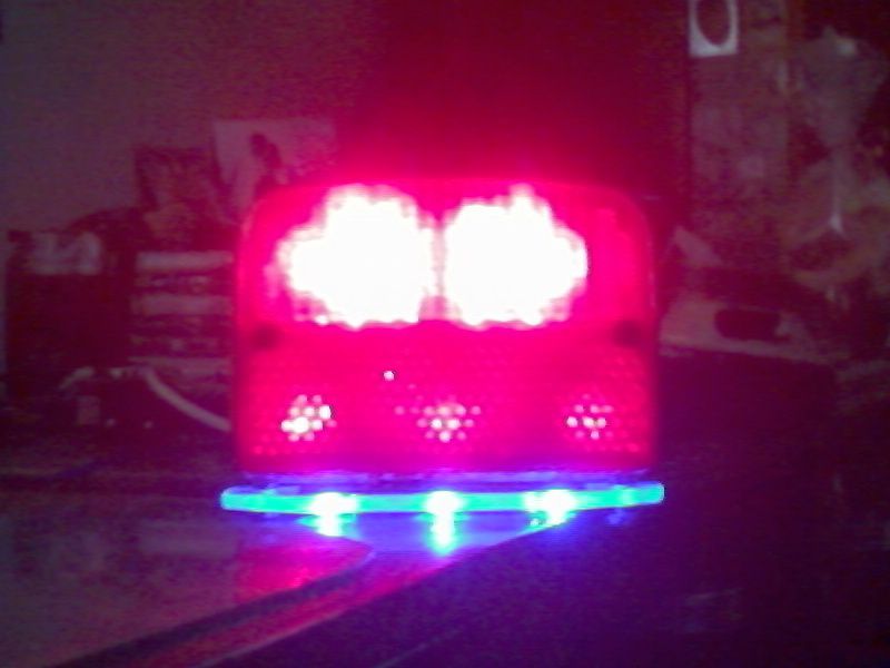

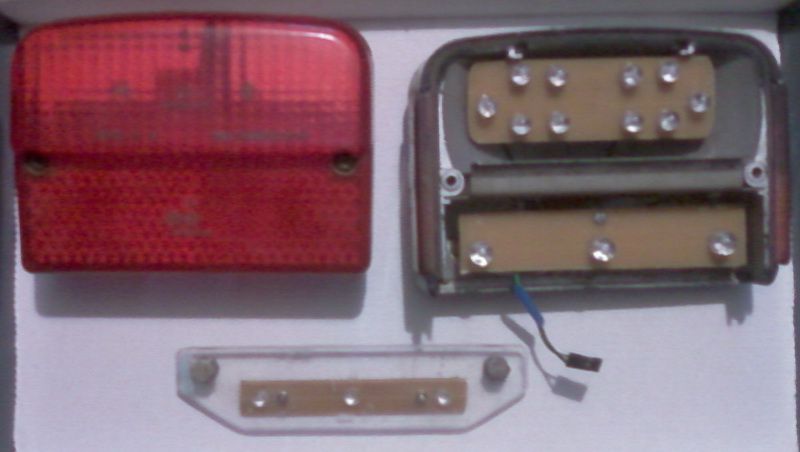

Вот и я как-то задумался о переделке световой начинки своей явы. В целях не было вешать "герлянды" и т.п. Хотел именно переделать заводские приборы (стоп с подсветкой номера, приборку и еще че-нить). Начал со стопа. Много вариантов перепробывал, но каждый раз было, то слишком тускло, то недостаточно крепко.
На фото запечатлены не все варианты...
И вот последний вариант стопа.
Подсветку номера можно менять на синюю, как на предыдущем варианте.
Далее взялся за приборку. А именно за замену 4-х лампочек приборки (подсветку приборов пока не трогал) на светодиоды.
Такой она была
Такой стала позже
Вместо одной лампочки на "повороты" поставил 2 светодиода, теперь сигнализирует о том, какой именно указатель включен (левый или правый). Конечно внешний вид "спаренных" светодиодов меня не совсем устраивает. Но пока что занят другим...
P.S. Вместо резисторов можно использовать последовательное подключение самих светодиодов.
