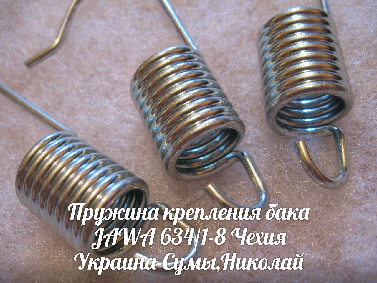

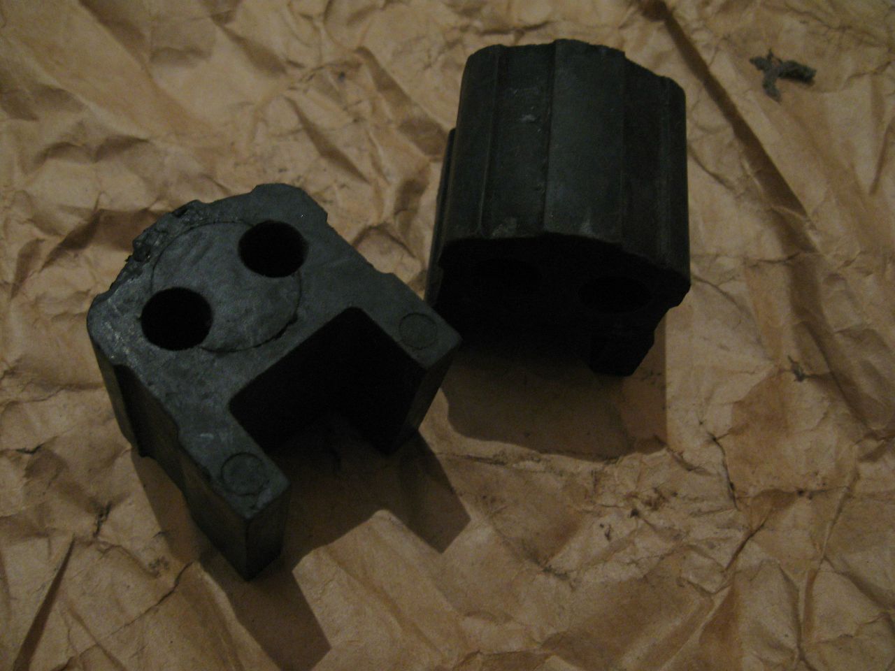

Я так понял тебе надо эти детали:
https://pp.userapi.com/c830408/v830408737/13a403/gT4eO_6RzQ0.jpg
https://pp.userapi.com/c840528/v840528384/307fc/11MoecClrSw.jpg
Цены у этого парня сложно назвать адекватными, но думаю проще чем что-то колхозить, ну или на оэлхэ поискать)

Спасибо за фото. Пружинка есть в продаже, но цена неадекватная. Б/У на ОЛХ не нашёл, мало кто знает о чём речь. Советуют кусок шланга изолентой примотать... Хочется сделать по-взрослому. Буду собирать деньги.
У этого николая наценка 50%.

Work, эта резинка имела обыкновение вываливаться со своего места и теряться. Поэтому: а) их нет ни у кого; б) когда найдёшь, закрепи её на бензобаке, хотя-бы просто проволочку продень в дырку и за железку закрути.
А пружину эту я заменял куском резинового жгута с крючком. Если сильно не гоняться за аутентичностью, то можно поискать более поздний бак с 634.7 (он же 638.5), там переднее крепление другое, проще. И сам бак на долю процента больше

Резинку нашел наверно новодельную. Понятно, что ей там незачто держаться, только зажималась пружиной. Закреплю. Есть бак и от поздней модели. Хочеться испитать ощущения от владения комплектним мотом, так как его задумали создатели и что испитивали пользователи вишневок
