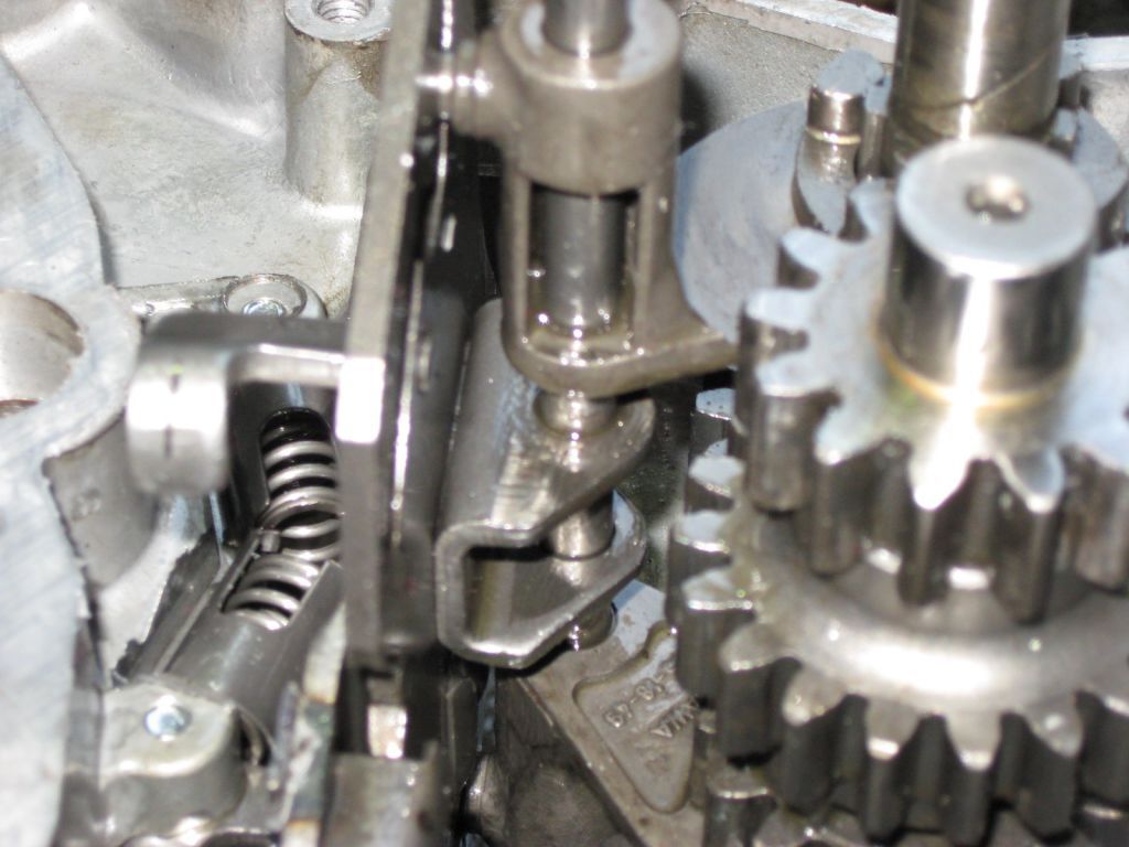

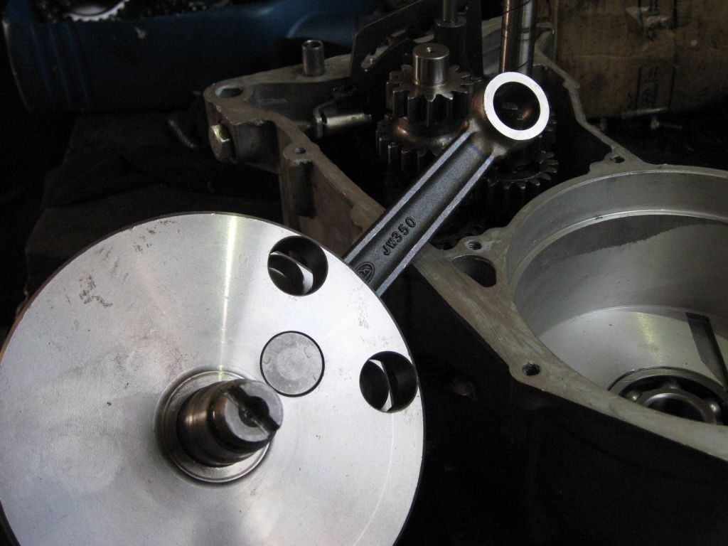

   Волей судеб попал мне на ремонт двигатель от новой Явы-640. Разобрав его я решил немного поделиться своими впечатлениями от него. В этом посте не будет описания ремонта, тут будут только некоторые факты и мои мысли о них. Итак..
   О том, что меня порадовало в двигателе. Он наконец получил литую центральную опору.
Заводу потребовалось всего каких-то 50 лет, что б вернуться к положительному опыту, последнии литые опоры ставились на модель 354 до1964г.  В КПП обосновались "литые" вилочки переключения передач
   А теперь о том, что меня огорчило... да в принципе все остальное оказалось в весьма плачевном состоянии
  - картера отлиты преотвратнейше, видимо формы уже на столько износились, что даже механическая обработка не попадает в допуски, на фото хорошо видно проблемы в полости КВ
   - мы все можем забыть о чехских запчастях, т.к. в двигатель теперь ставятся практически исключительно детали производства Тайвань
кален вал лишился нормальных подшипников в головках шатунов, шестеренки КПП не шлифованны и поэтому половина моторов новых Яв воет при движении, в тому же валы КПП не всегда выдерживают необходимые геометрические размеры. Производителя сальников мне опознать не удалось
Карбюраторы уже много лет ставят производства того же Тайваня, и все по одной простой причине, завод в Чехии производивший их ранее банально сгорел.
   Захотите ли Вы купить теперь такую Яву, которой от Явы осталось по большому счету только название - решать Вам.

да .чо я хочу сказать после года владения 640 й явой.пробег мото 5000 км.пальцы уже звенят.ну да присутсвует вой в кпп.хотя масло залито хорошее мотюль гир бокс.задние аморы вааще никикие.посадил назад мужика килограмм 80 на кочках пробивает.помню в начале 90-х у меня был чезет 12 вольтовый.дак как мне помнится .кажется он был лучше.нашел покупателя буду продавать нахрен.дед в гараже отдал чезета старенького буду его реставрировть

надо просто в вгш ставить иголки а не подшипник. у меня тоже пальцы звякают, а у кореша на иголках практически не слышно, и ещё оил мастер масла льет поменьше. отец рассказывал что в своё время на 638-5  сам лил масло как при обкатке 1:33 и все было гуд, а кто лил меньше 1:40 у того 5000 и звон. а по поводу 640 сам бы взял ходовую + документы и так сказать освежил год выпуска своей 638

 иголки  может быть и нужно ставить,а  раньше в 88 годах не было сепараторных и что пальцы раньше не стучали?мне спец сказал что наоборот будет ставить сепараторный подшипник,я что хочу сказать''как так! новая ява 640 с пробегом- 300 км. а уже звенят пальцы ,это по ходу сборка уже такая ,все я нае-ся и продал свою 640.сальники все потекли'пальцы звенят'карб китайский надоело крутить'сцепление то ведет. то буксует. короче мое мнение это мот не для езды ,а для души,-на стенку повесить.пришел в гараж протер пыль,завел побалдел от звука'полюбовался и кайфуешь, тут как то поехал по городу.ну естественно светофоры.нейтралку как всегда не найти.нужна регулировка.и это всё мотоцикл 2012 года в пробегом 5000 км .как вам это.я в детстве это 80-е.ездил и на старухе.потом 634.638 это были совсем другой сборки мотоциклы.это чисто мое мнение,а мне нужно бывает охота прокатиться вот поэтому беру япошку,вот я сам продал человеку который может и ездить на ней не будет говорит мне будет легче что она у меня есть,так что всем явоводам удачи и пусть вам не приснится стук пальцев и китайских запчастей ,всем удачи

раньше пальцы звенели из-за х... советских масел, в свою яву отец лил какое то авиационное масло ( в свое время дед работал на нефте базе) и говорит что звона пальцев не когда не было. А насчет сепаратора мои мысли такие, иголок надо насыпать 23 помоему штуки, а в сепараторе иголок дай бог если есть 13 + он сам дает слабину (видимо такой допуск). пробовал ставить в новый коленвал (640 с пропилом) новый палец и новый сепаратор так вот люфт пальца все равно есть. поэтому себе буду собирать на иголках, если что то не понравиться поставлю втулки.

а сейчас они звенят из за хреновых сепараторов
