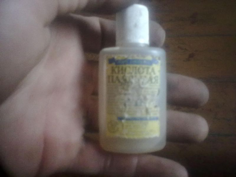

да присоеденюсь к антону, ето зависит от рук пайщика, есть пару приемов
1 перед пайкой тчательно очисти его от грязи и масла и прочего, и обезжирь можно помыть бензом
2 разлохмать конец троса и попробуй облудить каждую его жилу
3 в качестве флюса желательно использовать пояльную кислоту, конефолью сложно даже облудить
4 пояльник подходит не меньше 40 ват
5 всегда тчательно прогревай детали, боятса не чево до красна не нагрееш
пару не хитрых приемов и все получитса
Объединено: 05-12-11, 21:26
так выгледит пояльная кислота если что
