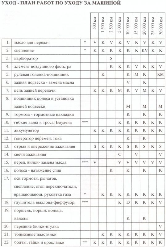

Во-первых, пробег 10.000 (не мой, я ее только взял).  Рановато ее еще ковырять, наверное.
- А вот и нет, а вот и нет Улыбка Самое время наковыривать если верить чехам Улыбка
http://www.jawaclub.ru/forum/index.php?action=mgallery;sa=media;id=7014;preview - пункт 19 -
Цитировать
УСЛОВНЫЕ ОБОЗНАЧЕНИЯ ПЛАНА РАБОТ ПО УХОДУ ЗА МАШИНОЙ
K - необходимая проверка, чистка,
РУКОВОДСТВО ПО ОБСЛУЖИВАНИЮ МОТОЦИКЛА JAWA 640.
между эстеровой синтетикой что я указал вкупе с синтетическим модификатором второго поколения к слову Улыбка и "полупокерным" кастролом(полусинтетика - маркетинговый финт, дешевая минералка в основе все тажа) расстояние как... как до луны на карачках, имхо, это распространенное заблуждение что чего то там достаточно в плане масла, чем лучше масло - тем достаточней и все равно мало до абсолютного достатка Улыбка Я бы на твоем месте учитывал простой момент, мое масло может работать и на 15000 оборотах, а твое перестанет смазывать эффективно значительно раньше(наверно не стоит объяснять что эффективность уменьшается в зависимости от оборотов постепенно а не строго после определенного порога оборотов)... а наличие в моем масле кондиционера помогает компенсировать масляное голодание двухтактника на некоторых режимах, у тебя такой защиты тоже нет.
Как бы чудес не бывает твое масло примерно в 2 раза дешевле, ну наверно надо очень сильно постараться что бы убедить себя что цена на него такая не из-за более низкого качества а из-за чего то там еще Улыбка Не парь себе мозг, если думаешь что двигло испорчено - скинь головы и горшки и проверь износ поршень/цилиндр, износ колец, состояние подшипников шатунов/коленвала на предмет люфтов, но судя потому что ты этого до сих пор не сделал то наверно не стоит - работает и нормально.
Кольца трогать не решился, пробег 10.000
- Можно менять уже, каждые 10 тыров на явском двухтактнике нужно менять кольца, И М Х О ! Про кольца и масло это мое личное мнение, я в этом плане максималист, наверно не стоит слепо принимать на веру, но тем не менее я бы сделал именно так... Только имей ввиду, если все же решишь снимать цилиндры(лично я этого не знал и потом долго рвал волосы на попе с досады и переживал покруче чем ты сейчас) - этот двигатель имеет свои нюансы при его разборке, снимая горшки ты хорошо рискуешь накидать пыли и песка в картер двигателя, все это г высыпается из колодцев шпилек при попытке стронуть горшки, лечится это установкой резиновых колечек на шпильки в последующем(я сам правда так и не стал этого делать, мне показался более уместныс способ описанный ниже), а на первый(или как вариант в принципе) раз можно просто перевернуть двигатель вниз головой когда будешь сдергивать цилиндры и тогда картер 100% не схавает песка.
Хотя, из карбюратора вымыл, наверное, пол-ложки песка со стенок поплавковой камеры Улыбка
- Его там в принципе не должно быть, фильтрик врежь и бак промой предварительно, песок нам не товарищчЪ Ну мы-то с тобой понимаем, а? .... бензин зимний из бака слей и залей свежий, а поплавковая камера должна быть без бензина зимой - он пленку образует простаивая на детальках.
