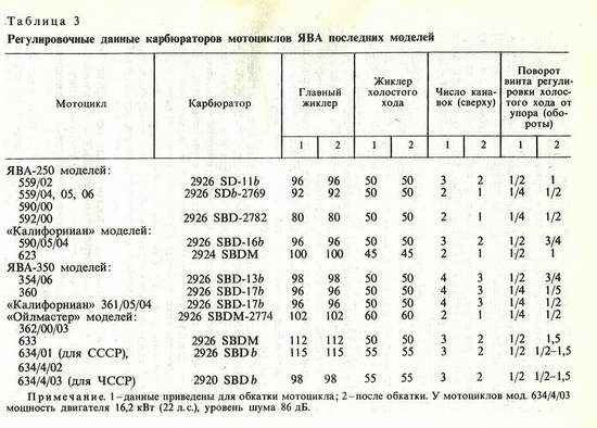

« Ответ #3 : 11-12-12, 06:13 »

« Ответ #4 : 11-12-12, 11:59 »
Вот блин, это именно то что мне надо.
Всё чётко и ясно написано, толЬко скинЬ мне эту картинку именно на почту, сдесЬ она оченЬ маленЬкая.
Но одной медели сдесЬ тоже нету, нехватает 353.
Спасибо Антон, возЬми баранка с полки а дырку оставЬ.
Объединено: [time]Втр 11 Дек 2012 13:05:25[/time]
ВнимателЬно глянул, несколЬко  мoделей карбюраторов тут тоже в этом списке нету,
вот они   2926сбд-2770 ,  2926сбд?2721, 2924сбд12.
Может кто может про них рассказатЬ ?  что нибудЬ.

« Ответ #5 : 26-12-12, 07:44 »
Карбюратор 2926 SBD B-2770
основной жиклер 92 жиклер ХХ 50
ставились на     590/00 и 361/00
а картинки большего размера у меня нет
