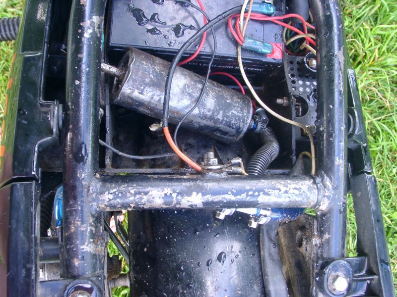

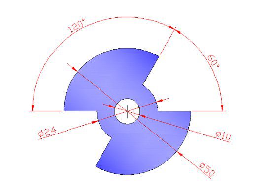

Модулятор
кушайте, не обляпайтесь...

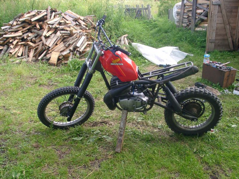

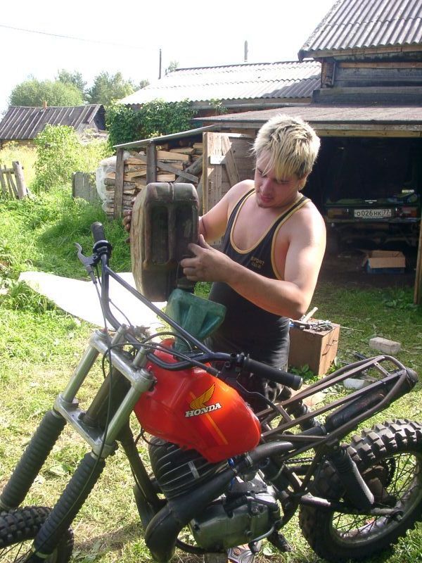

Брат
Доламывает очередной мопед.

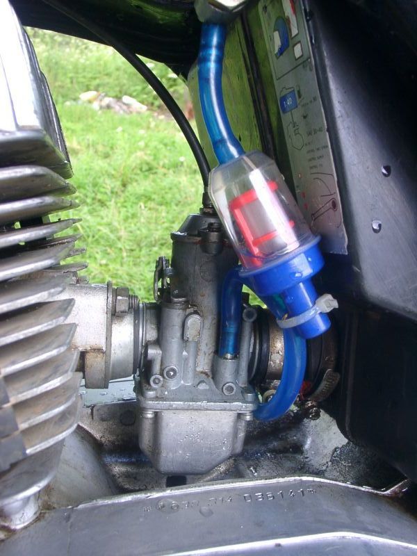

Мелкосетчатый фильтр
ИМХО, оптимальный вариант для мотика.

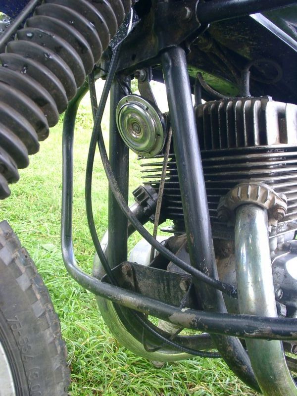

В бибику летит вся грязь
...будем над этим работать.

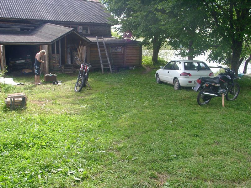

Ремзона
Есть где развернуться

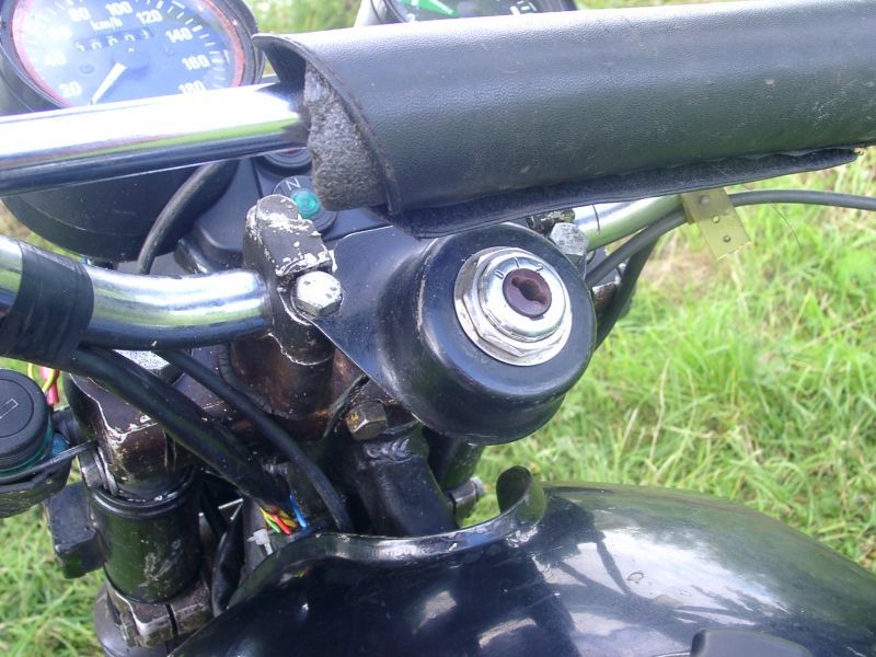

Замок мешал рулю и его переселили
Всего и делов на 20 минут

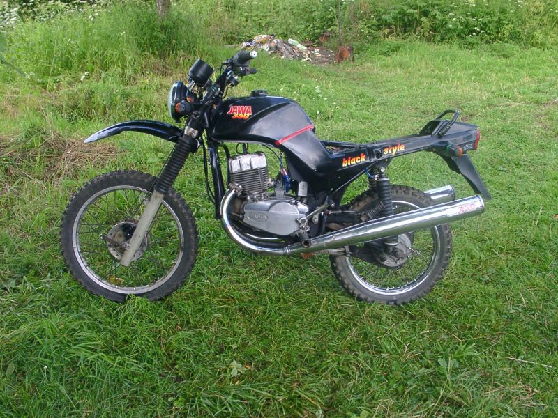

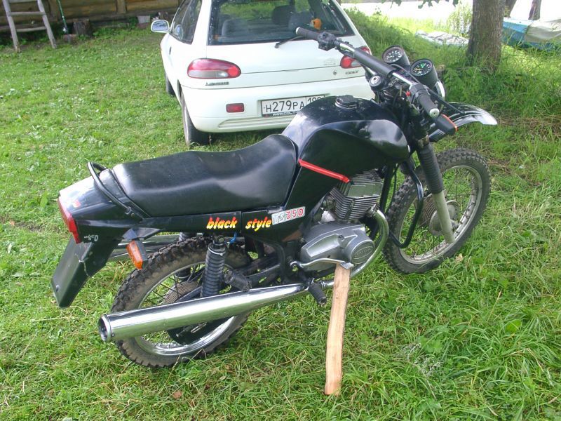

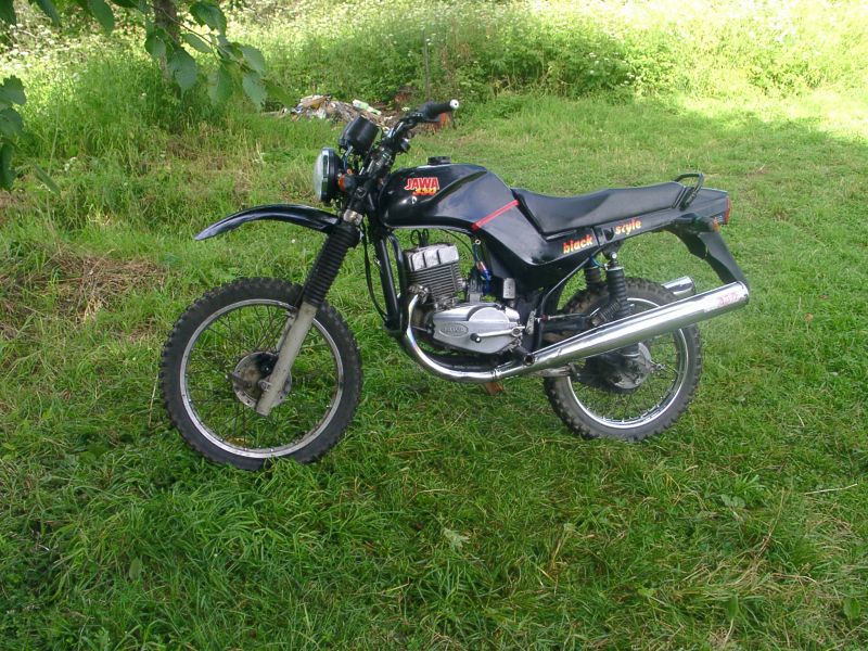

В профиль
Бета-версия. Все пока что сделано кое-как, но идея уже просматривается.

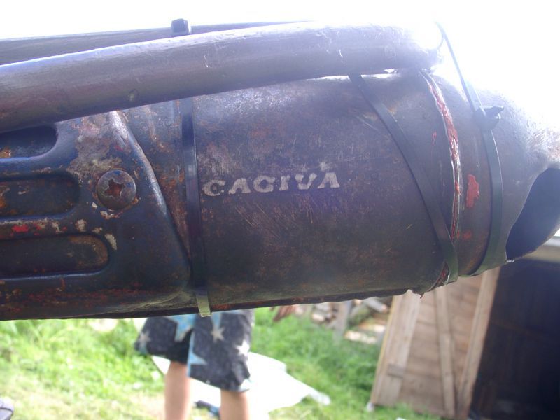

Фирмовая банка глушителя у брата
внутри - пустота.

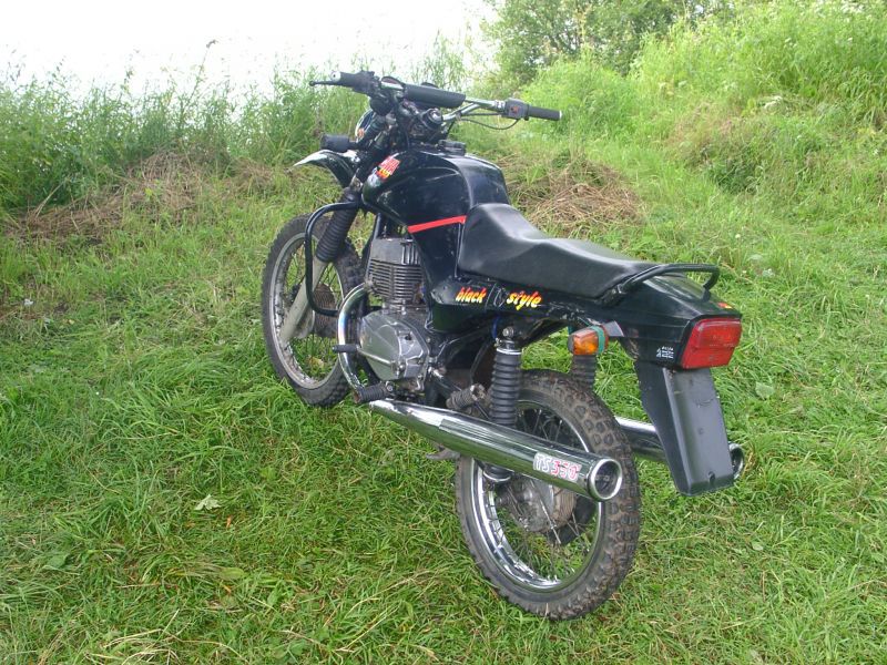

Крокодил получился
Длиннобазник со смещенным центром тяжести. Надо ставить длинный маятник.

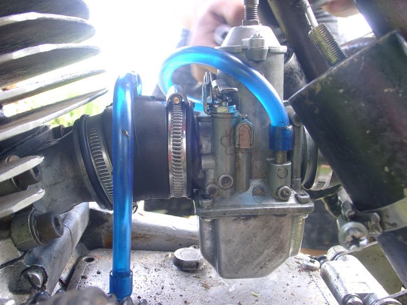

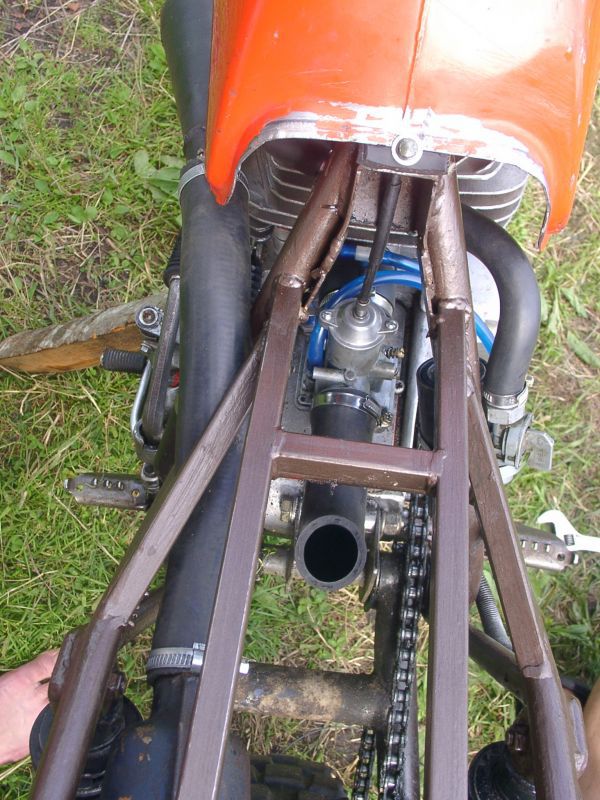

На этом сидят
А в шланг, нет, не писают. Туда надевается воздушный фильтр.

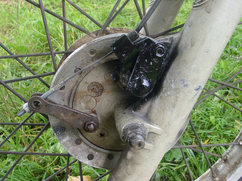

Передние тормоза
Бета-версия. Реактивная тяга сломана, надо что-то колхозить.

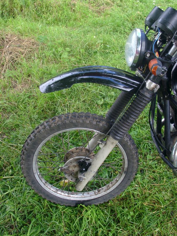

Крыло от ямахи
Из-за дебильной геометрии рамы и рулевой колонки влезла только половина крыла.

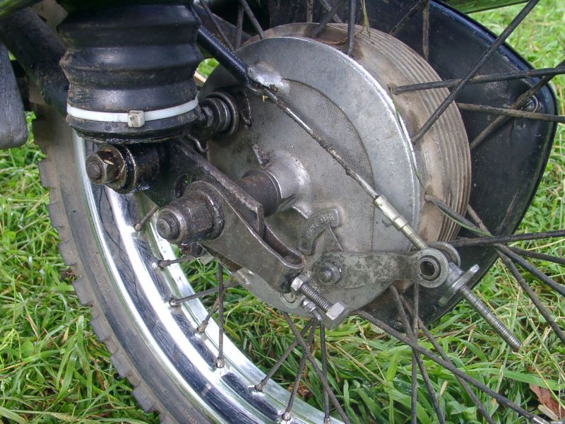

Развернутый двухкулачковый тормозной барабан
Тормозит намного лучше.

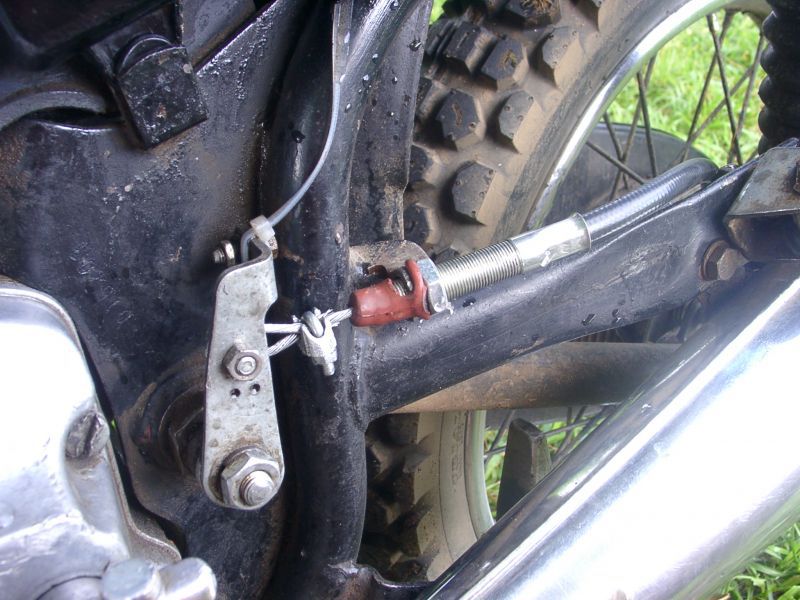

Переделанный задний тормоз
Трос сцепления от Оки выдержит все - и резкое торможение, и ядерную войну. Цена вопроса около 200р, а вы дальше ставьте себе дорогущие чешские.

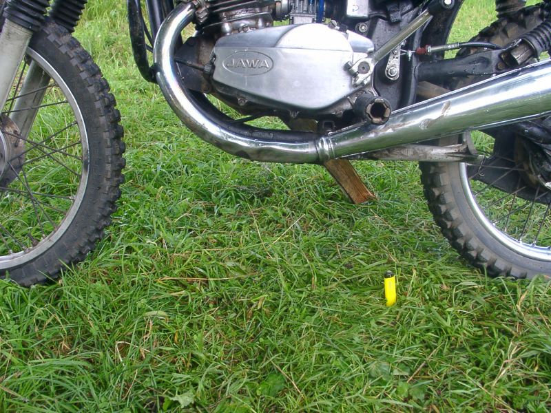

Дорожный просвет
При росте 190 еле достаю ногами до земли.

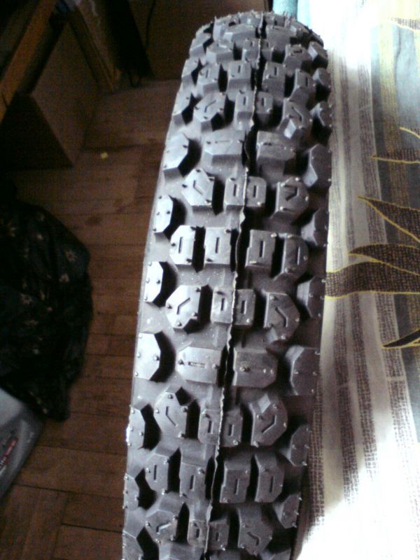

Грязь, бойся!
Duro Trial 4.10 x 18
