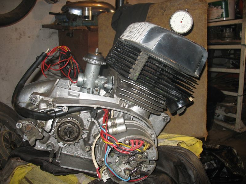

То что получилось
Щётки пришлось перенести в другое место,якорь не стал садить на конус,так как сложно было угадать чтоб якорь совпадал с щётками,и по проверенному совету друга было решено использовать вместо конуса фольгу с пивных банок.гдето 6 слоёв  свернутых в конус.

Агрегат))
А как  я вижу микрометр ввёрнут?
можешь если не сложно потом сфоткать его поближе?

И чего? якорь не колбасит от фольги? Что в конусе сложного?

якорь не колбасит,уже прошел 350 км все путем,сложно было расчетать точное расстояние,так как меня стоит щеткодержатель переделанный с ижа.и при малейшей ошибки могли несовпадать щетки или тереть провода якоря об щеткодержатель

а чего електронику не влепил?

я пока в раздумьях.кулачки по свойму хороши а датчик по свойму,вот и взвешиваю все.впринципи один лишний провод от движка есть,особого труда это не займет.

влепил электронку.очена положительные ощущения кажется,что предела оборотам нет.и на очень низких оборотах стала намного устойчивей.

   ДХ или оптика?

датчик хола,чесно говоря не пойму где эту оптику брать и вообще как она.
